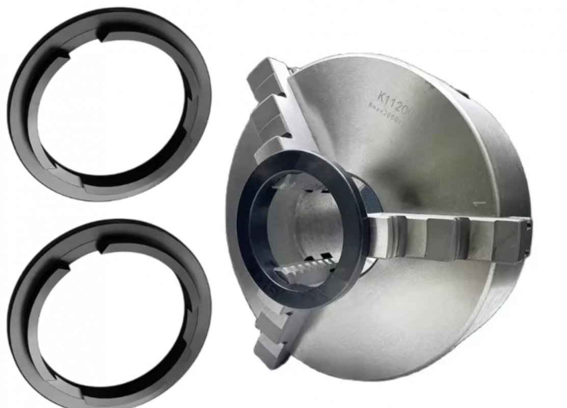

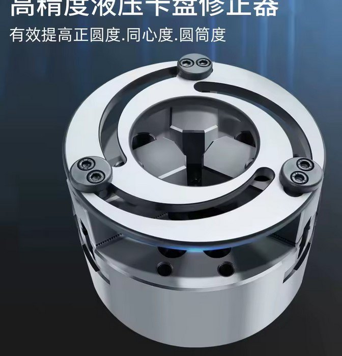

І ось виходячи з цього у мене до спільноти Дуже велики прохання - Може є в когось шайба для проточки сотих кулачків? Можливо візьму в оренду, можливо куплю, можливо хтось знає де продаються?
Да, я знаю що можна просвердлити отвори в торцях кулачків і зажати підходящу шайбу, але цей варіант залишу на самий крайній випадок.

Может такое поможет.
Есть еще и такое
Вероятно то  под рейки с резьбой или сухари вставлять ... ибо вектора сил должны быть направлены к центру при проточке кулачков внутри.
