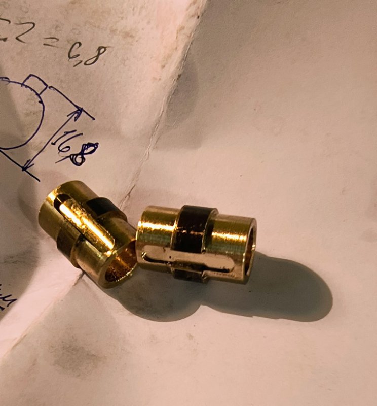

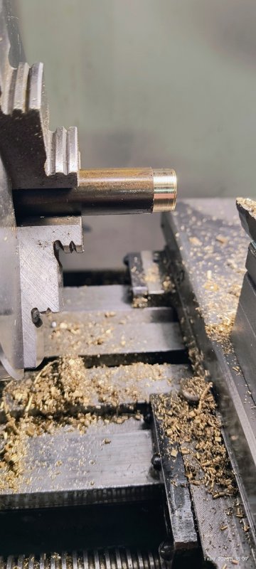

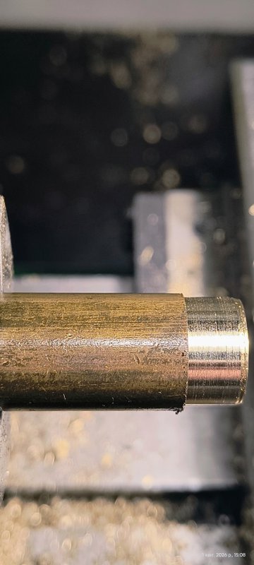

#356679 Опубліковано: 2 квітня Добра усім. Точив втулки у гітару ТВ-16. Для цього купив у "барахолці" заготовку, продавалась як "берілка", кругляк 16 мм. При обробці, за два дні, ну от наче гіркота, не сильна... Ось думаю, а може це од неї ? По пишуть про шкідливість берилію.... Хоча, як мені здається судячи з відчуттів при роботі на ТВ-16 з цією заготовкою- то латунь ! Точиться і сверлиться без проблем. Для втулки, при роботі по сталі, мабуть не дуже підійде. Вона жовта як золото. Червоноватих відтінків, як у бронз, я не бачу. Додаю фото. Цікаво... Можливо подумаю віднести на аналіз до "прийомщиків" кольорових металів (буду шукати) 0 Поділитися повідомленням Посилання на повідомлення Поділитися на інших сайтах

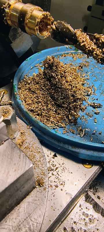

#356687 Опубліковано: 2 квітня А чому з такої марки? іншу не можна було застосувати, знаючи про шкідливість? Берилiєва стружка від свердла в'ється і пружинить 1 Поділитися повідомленням Посилання на повідомлення Поділитися на інших сайтах
#356688 Опубліковано: 2 квітня 1 година тому, turner написав: Берилiєва стружка від свердла в'ється і пружинить Ні, ця від сверла "йде" лусочками 0 Поділитися повідомленням Посилання на повідомлення Поділитися на інших сайтах
#356689 Опубліковано: 2 квітня По стружці на БрБ зовсім не схоже, хіба що різець тупий, від різця та сверла берілліева бронза дає пружинисту довгу стружку. Спектрограф бериллій не показує, але якщо він в бронзі бачить лише 98% міді, то інших варіантів окрім беріллію немає. 2 Поділитися повідомленням Посилання на повідомлення Поділитися на інших сайтах

#356693 Опубліковано: 2 квітня (змінено) , petvas написав: Так поясніть будь ласка чому ви вирішили, що це латунь якщо елементний аналіз не робили? По характеристикам стружки? Питання цікаве і практично важливе. Ну, моя логіка така- Бронзи , кругляки, часто мають сліди від фільєр, їх нема. Бронза, окрім берилієвих, мають червонуватий колір, у мене сплав жовтий. Як золото. Берилієва бронза має іншу стружку- як пружинка. А в мене стружка- лусочки. Ознак що це бронза немає. Єдине- продавець в лоті писав однозначно- бронза. Але то таке: бронза дорожча, що вигідно продавцю. Ось і виходить- це латунь. Змінено 2 квітня користувачем Marafon333 0 Поділитися повідомленням Посилання на повідомлення Поділитися на інших сайтах

#356696 Опубліковано: 3 квітня Берилиевая по цвету красноватая, как 585 проба, у вас не берилка. 0 Поділитися повідомленням Посилання на повідомлення Поділитися на інших сайтах
