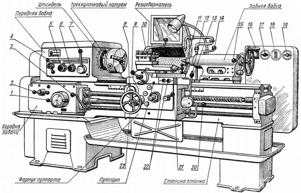

Шановнi, хтось знає, як нарiзати лiву рiзьбу М15х0,75 на 1К62 рiзцем?
6 годин тому, turner написав:
Я вже не пам'ятаю-на барабані,е крок 0.75?
Якщо е,то налаштовуемо коробку подач на метричну різьбу з цим кроком,і перемикаем рукоятку 6 на ПБ в крайне ліве положення.
1 година тому, KOLIAN75 написав:
Немає на таблиці.На 16к20 є
, turner написав:
Тоді мабуть прийдеться гітару налаштовувати.
Все упираеться в те,що різьба потрібна ліва.Як бы права,то все було б  набагато простіше.
, KOLIAN75 написав:
Так. На таблиці 1.5...без переключення ріже 0.75. Але тільки права. З кроком 0.5 таж сама проблемка
, KOLIAN75 написав:
Гітара 42/100, налаштування на крок 1,5 мм.
