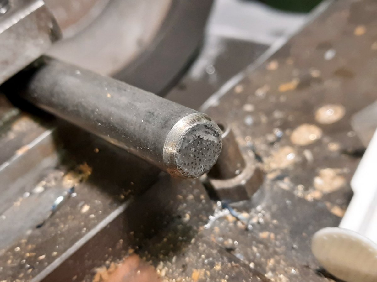

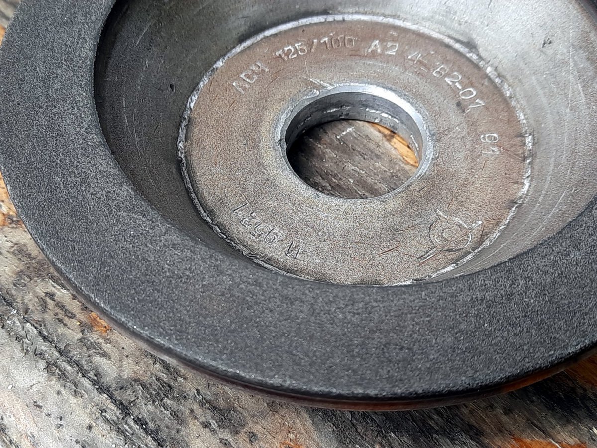

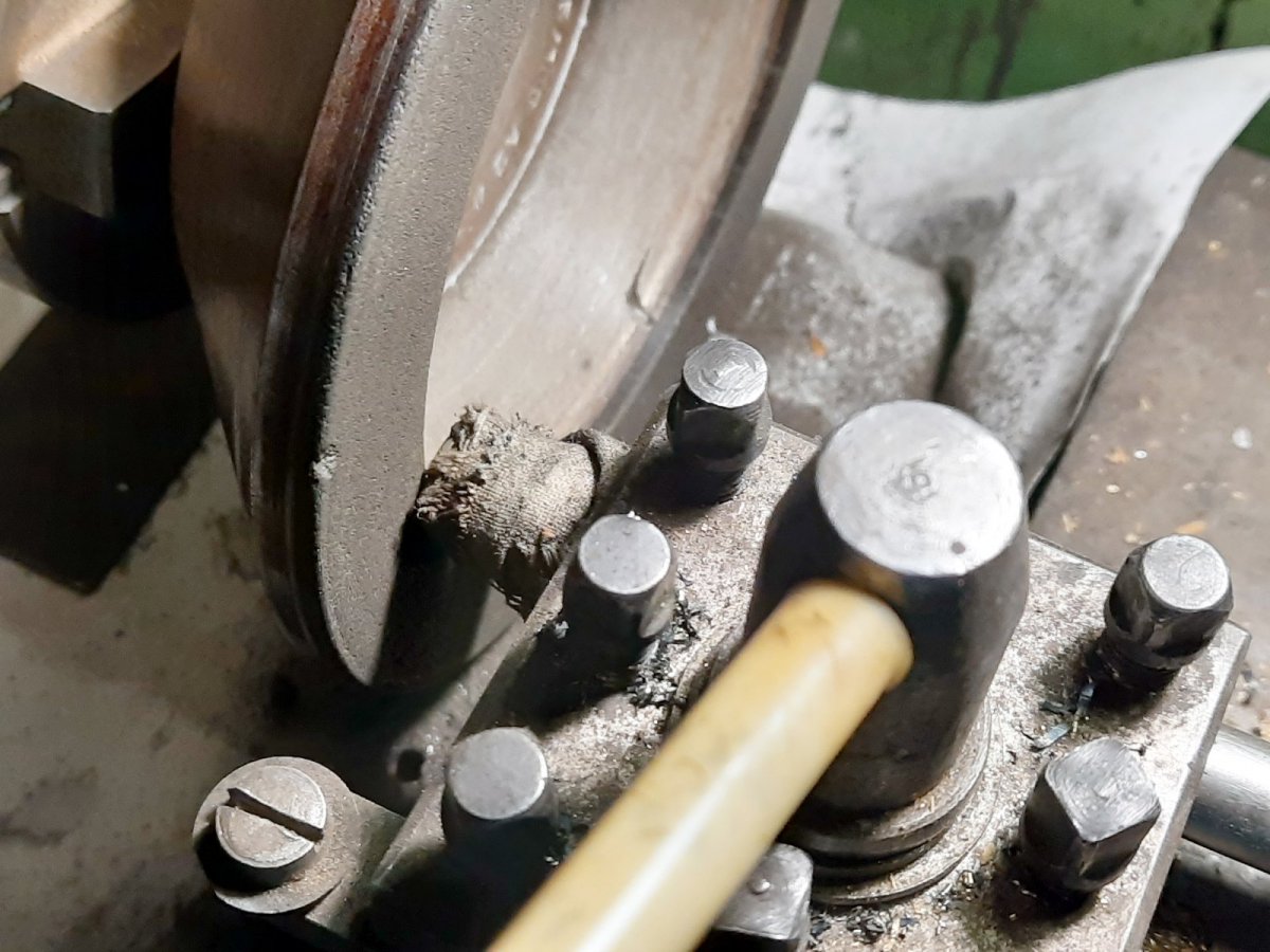

Трохи зношений алмазний диск для огранки я швидко вирівняв у токарнику ТВ-16. В патрон - диск на проточеній державці, підтиснутий гвинтом через велику шайбу, в різцетримач - алмазний "олівець". На нього намотав тканину, яка постійно змочувалася з крапельниці мильною водою (без охолодження деталі сильно гріються!). На вирівнювання пішло хвилин 15-20, биття після нього немає. Може, комусь буде корисним цей досвід...

Але, мабуть, можна биття прибрати і навпаки: - за базу взяти поверхню, що покрита алмазами, (якщо вона більш -менш рівна, звичайно), а обточувати тильну сторону диска...
9 годин тому, Кіт.Сірко написав:
Так, якщо вона рівна. А якщо на ній вибоїни-ямки, то доводиться рівняти алмазоносний шар...
