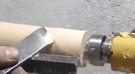

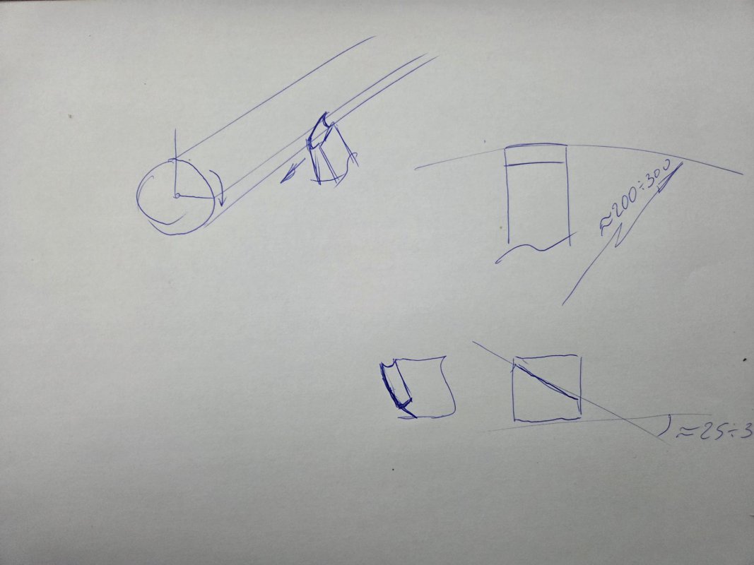

Можу розповісти про заточку токарного різця для зеркальної обробки РОМ-С. Можливо це допоможе при  фрезерній обробці.
При такій заточці поверхня виходила найкраща за всі інщі варіанти, зеркало, капля маркера не розтікається! При цьому було опробовано багато пластини по алюмінію, алмаз, саморобні різці з сапфіру.
У вкладенні  на скору руку ескіз, для розуміння різу та фото з інтернету різця по дереву.
Матеріал Р6М5, краще Р18, твердосплави не підходять. Ріжуча кромка відполірована з контролем під мікроскопом.
По глибині різання від 0,1 до 0,25 на сторону, на розмір та чистоту поверхні не впливає. З сож звісно краще, менше намотує стружку, але на чистоту майже не впливає.
Вставочку з швидкорізу, поексперементувати з кутами і все вийде :)
