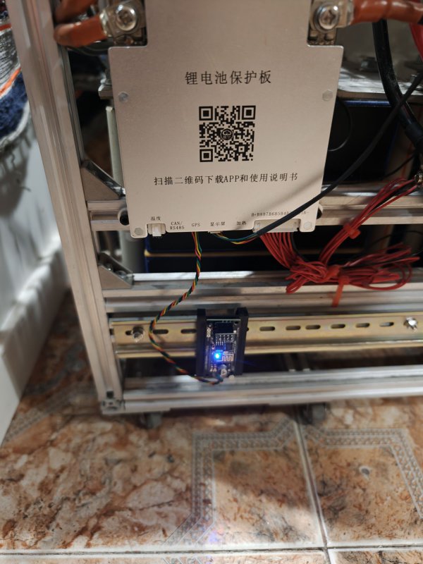

Оказалось, что есть девайс, который передает данные об состоянии JK BMS по вай-фай (действуя как веб-сервер). JK BMS есть множества верций. У меня 000-4G GPS порт, который по RS485 (не уверен на 100%) передает данные.
Собственно, как у меня реализовано.
Есть Зигби сеть на основе координатора СмХаб
Есть JK BMS с батареей, зарядным, инвертором
Девайс включается к роутеру вайфай и передает туда все данные.
Любое Зигби устройство может их считать и получить, с помощью НодеРед.
В итоге на планшете, можно отобразить как страницу самого девайса, так и страницу веб-сервера, получающего данные девайса.

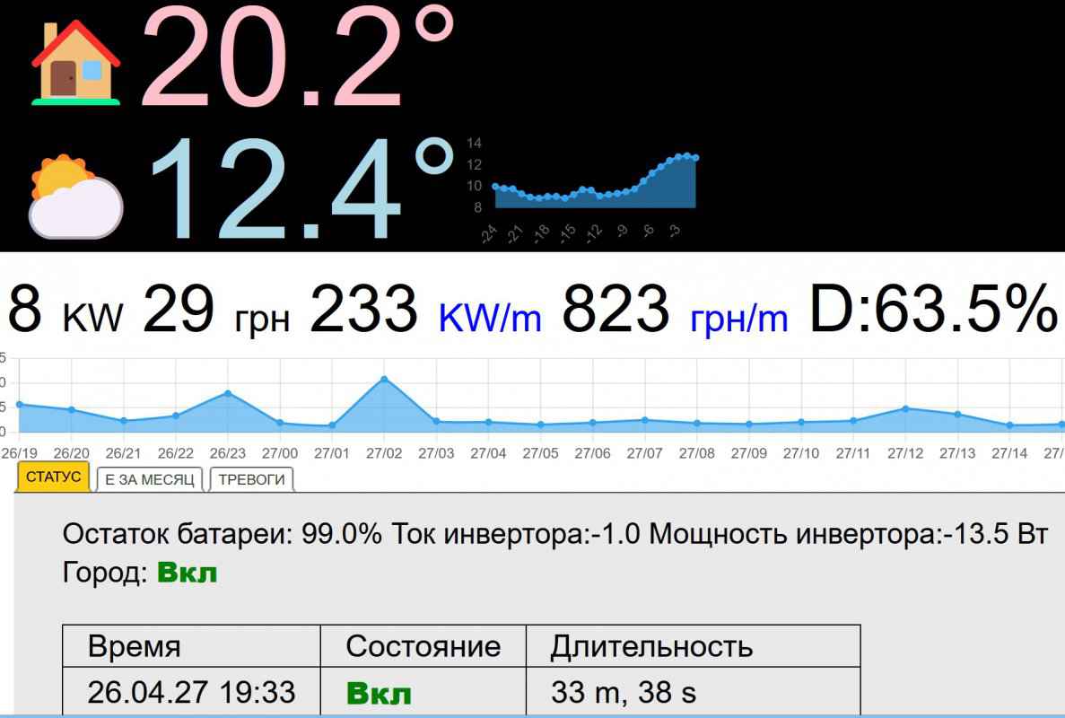

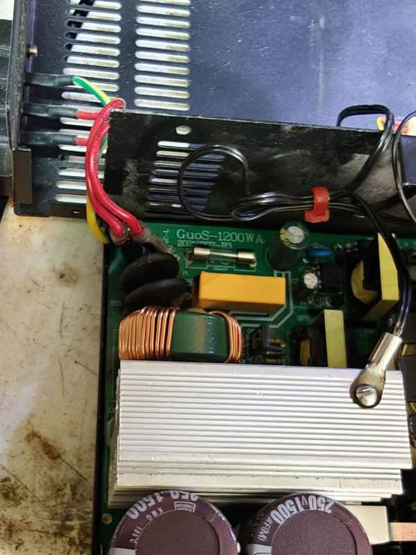

Зачем надо. Ну для мониторинга. Сегодня оказалсоь что погорели эти НТС-термисторы в ЗУ. Причем погорели они дней 10 назад, судя по 80% на АКБ. две черненьких детальки.
А я не знал...
В итоге я приделал новую логику к включению ЗУ. Включать его если менее 85% на батарее, вне очереди других событий (типа тревоги налоги в регионе, наличия отключения света).
А главное, девайс для БМС, подключился сразу без танцев с бубном.
Модели крепления на дин-рейку, и много слов есть там ...
