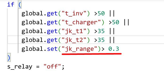

Дополнительно я проверяю температуру в батарее в 2 местах сверху и температуру инвертор и зарядного. И если идет превышение, то выключаю. заряд:  По такой вот логике.
    global.get("t_inv") >50 ||
    global.get("t_charger") >50 ||
    global.get("jk_t1") >35 ||
    global.get("jk_t2") >35

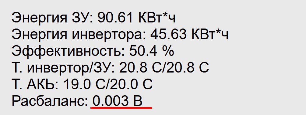

Да, логично, добввил проверку разбалансировки раз в минуту. Фактически сейчас разбалансировка около 3 мВ а режиме хранения,
а при заряде вроде до 0,02 вроде как доходит, тут надо проверить массив, который соберется за пару дней ...
А вентиляция то проблема, над ней надо много работать ...

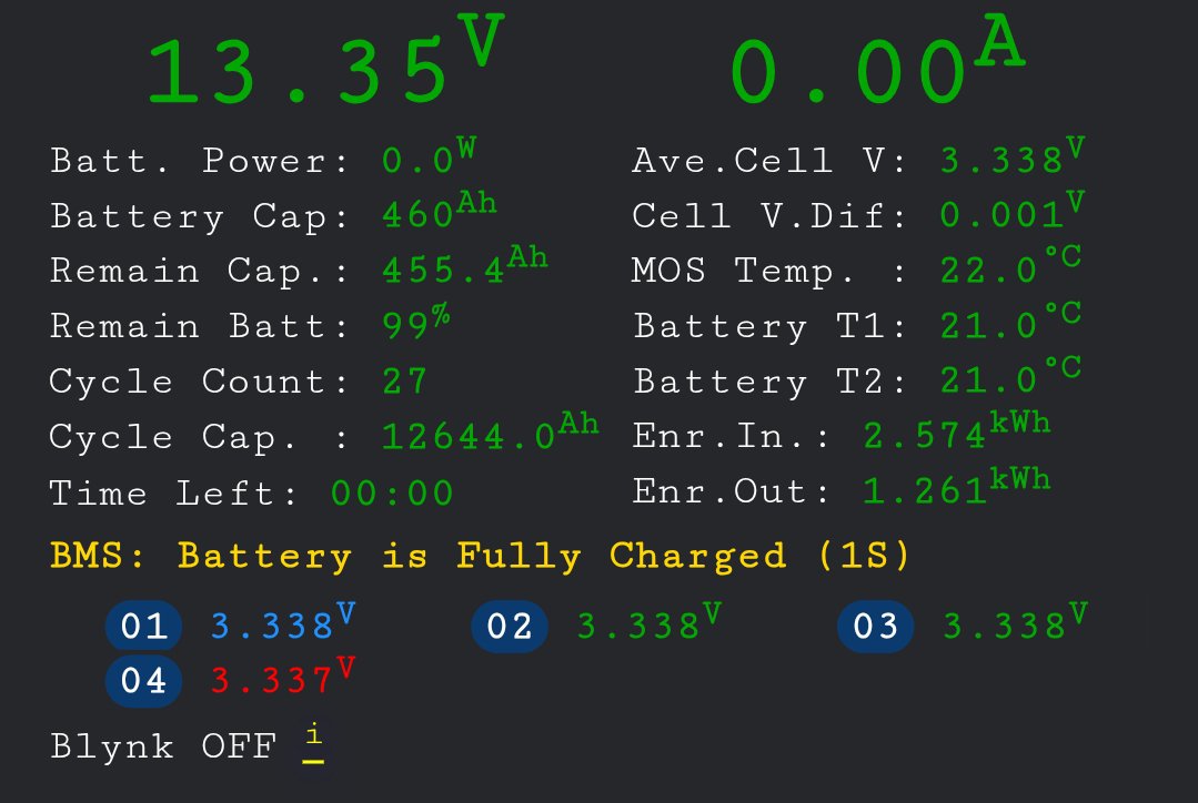

Чтобы вы поняли уровень джикогда, или наш уровень, как вам больше нравится, бо у "у нас" нет аналога до сих пор.
Лжиког передает в ответ на запрос в 21байт -  255 байт
и часть их них использована вот так
80 01 04 01
81 01 03 01
82 01 02 02
где 80 и 81, 82 они тупо те байты выделили под хранение номеров 80, 81, 92 ... и так далее. Это формат Джиконга, что он отдает по недо рс485 (у меня там вообще уарт 3,3 там где написано GPS)
Я когда увидел, думал, что меня глючит немного ... ибо тестовое ПО писал недоКлод.
Потому, я даже не спрашиваю где такие приколы с логом ... джиконг то дно, но и наш потолок в данный момент. Поздравляю. С прискорбием.
