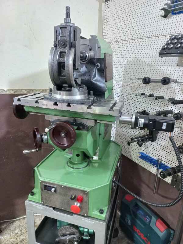

Вирішив запостити, можливо комусь з власників НГФ, або ж, людей, які хочуть придбати НГФ, пригодиться ця інформація. Три речі, які капітально розширили можливості мого НГФ:

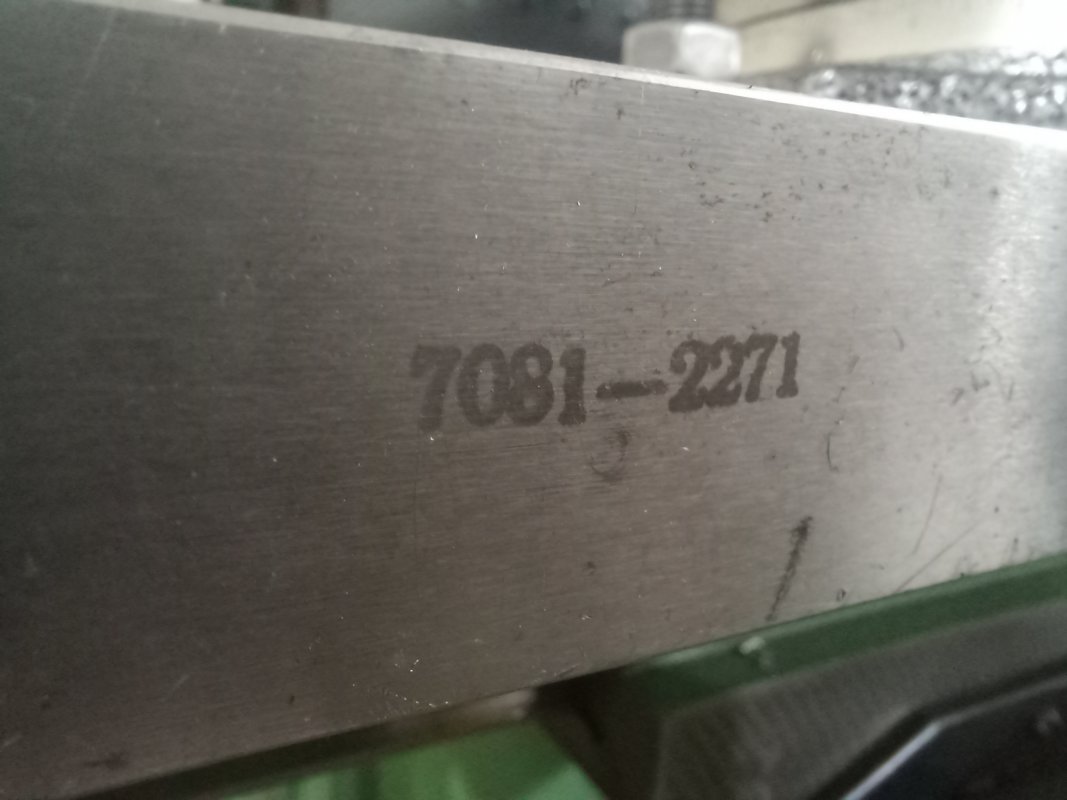

1. УСП-12 плити 240х180х30 мм. Маркування:

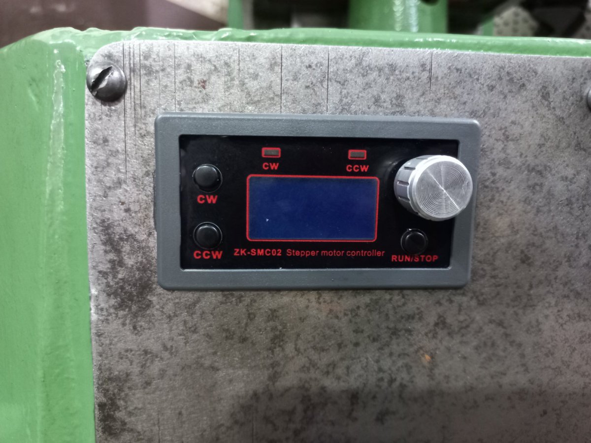

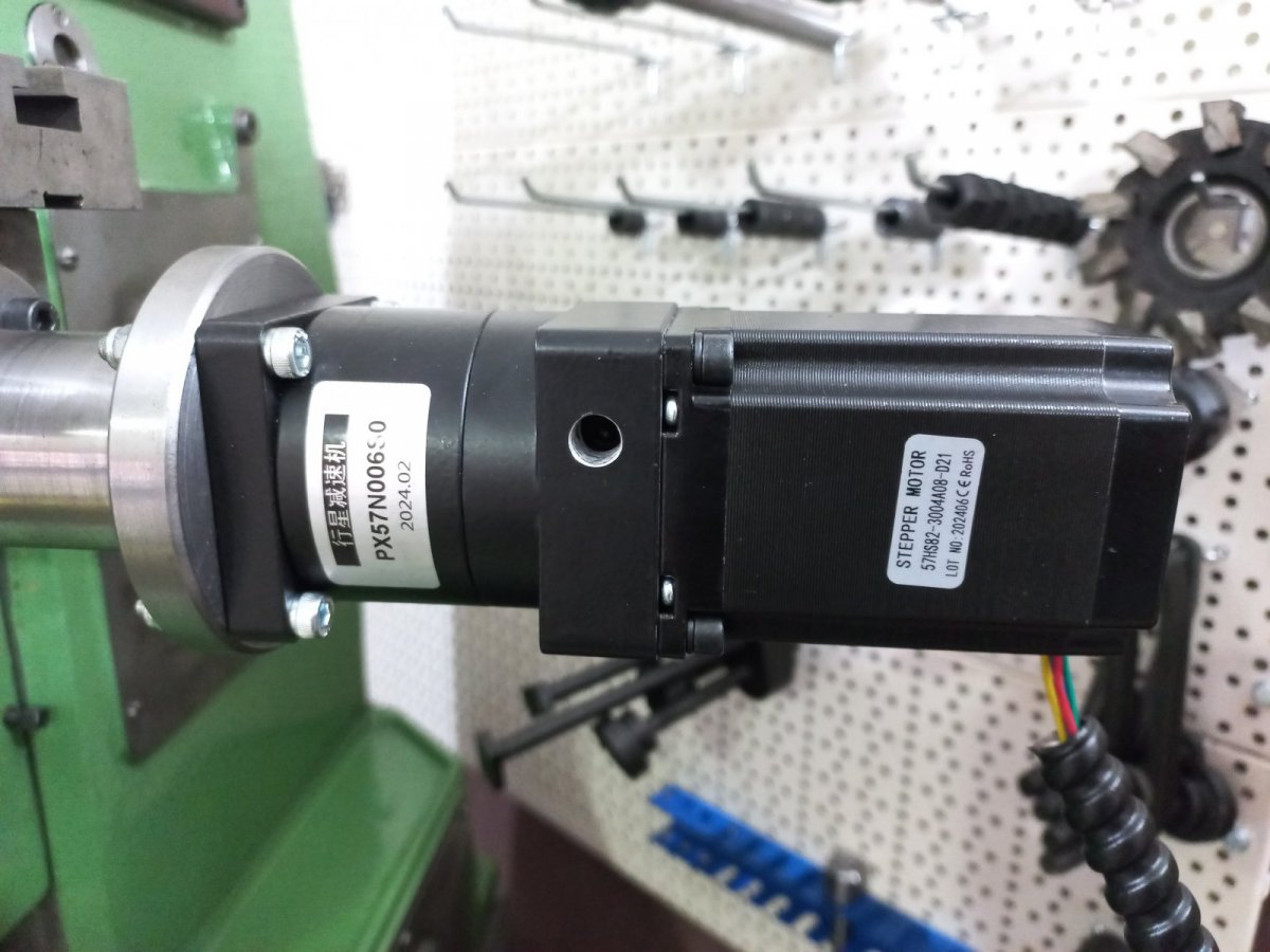

2. Продольна автоподача на базі крокового двигуна з редуктором & контролера. Маркування:

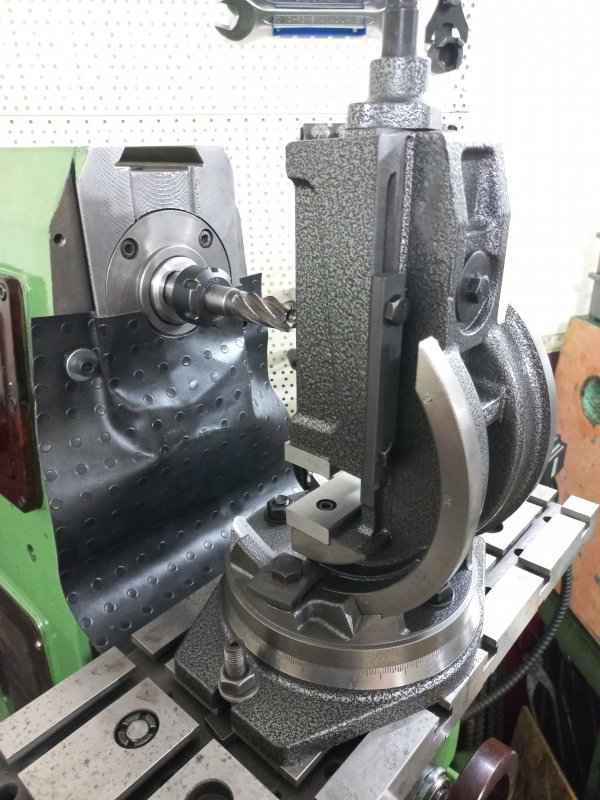

3. Синусні лещата 100 мм QHK100. Не ідеально, але своїх $100 вартують. Навіть в порівнянні з 100-ми лекальними БЗСП.
8
Якщо в когось є свої "фішки" по розширенню можливостей НГФ, чи якісь лайфхаки по ньому - кидайте в цю тему, буде цікаво побачити/використати їх.

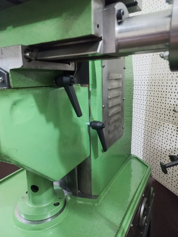

Постійно користуюсь зажимами поперечної & вертикальної подач. На вертикальній користувався ключем на 8, бо ключ від різцетримача залишає коцки, а на поперечці - довгим гужоном & шестигранником. Дістало воно мене знатно. В магазині elesaganter (не реклама) були куплені ось такі ручки М8. Небо і земля, в плані зручності! Можна було б взяти і з алі, але чекати довго, а ті, що продавались у нас, були однієї довжини (мені ж були потрібні різні).
 НФГ 110 із саморобною вертикальною головкою
