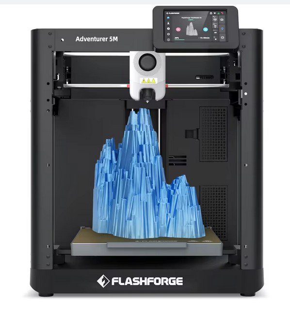

3Д принтер Flashforge AD5X
4 цвета
220*220*220
С доставкой дохрена.  ;-(  Бамбук проще взять у нас. Кстати, бамбуком я доволен!
