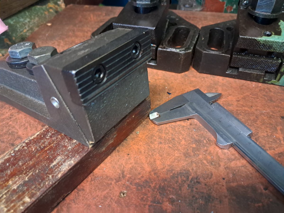

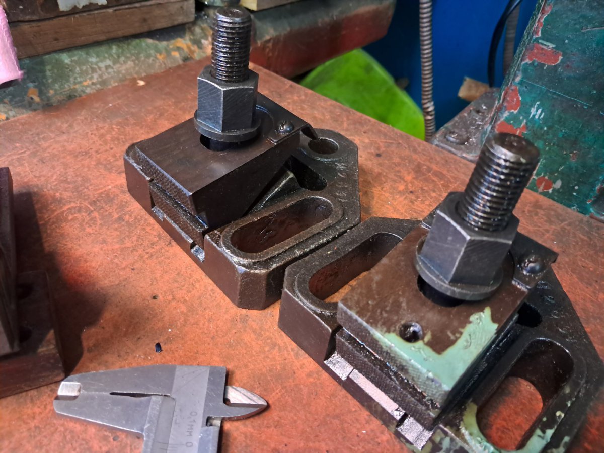

Хотів би обговорити таку загальновідому оснастку, цікавить хто які робив, який досвід їхнього використання.
Собі планую робити щось таке, теж цікавить критика, зауваження.
Девайс під імбусні болти М10, з обточеною до ф14 головкою. Рухома губка виступає над поверхнею столу(676 фрезер) на 12мм, сухар Т-пазу на 5мм.  Губка звісно ж зі скосом, там де рифлення.
Теж цікавлюся. Хочу такі спробувати.

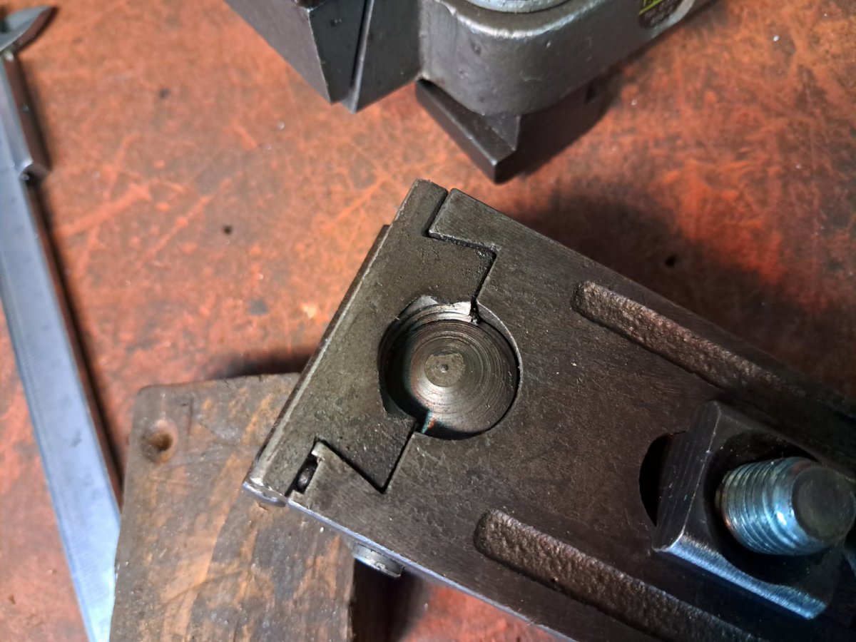

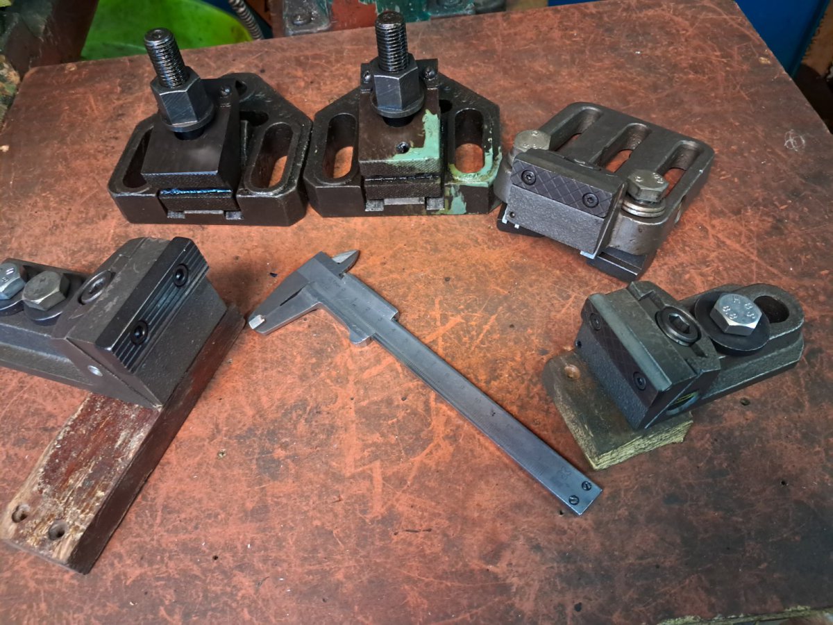

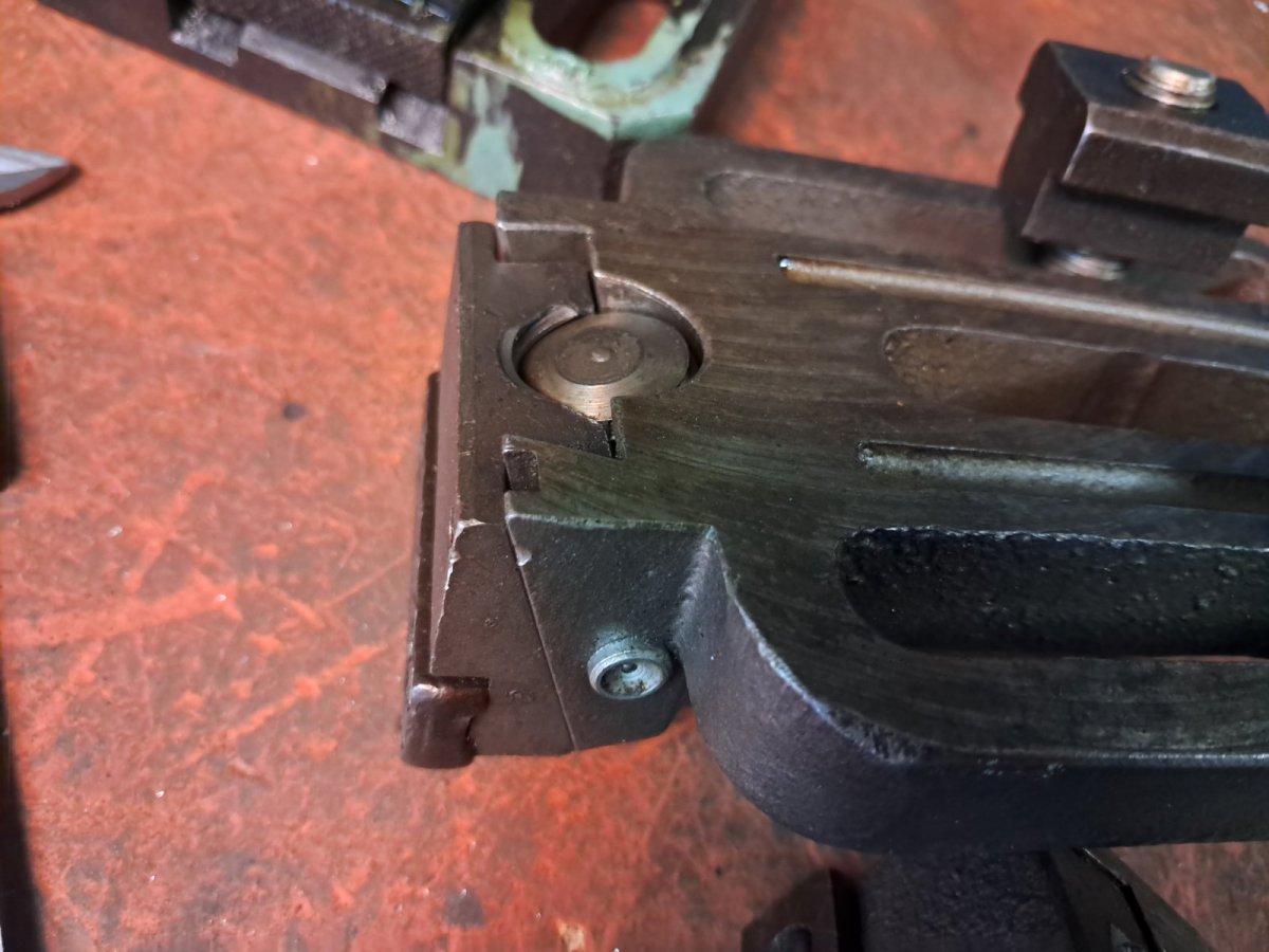

Я колись такі проектував і робили їх але то вже давно було)

І як вони в роботі?

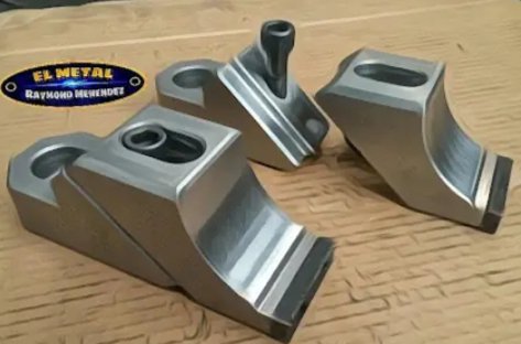

У цих прижимів, як і у тих, що пан Менендес робив, величезний мінус в тому, що вони потребують дуже довгого стола, щоб розмістилась заготовка і прижими з обох сторін

Та свою задачу виконували. Ми їх робили під конкретні деталі для прес-форм.
8 годин тому, nero написав:
Ну так, щоб обробити всю поверхню занготовки.

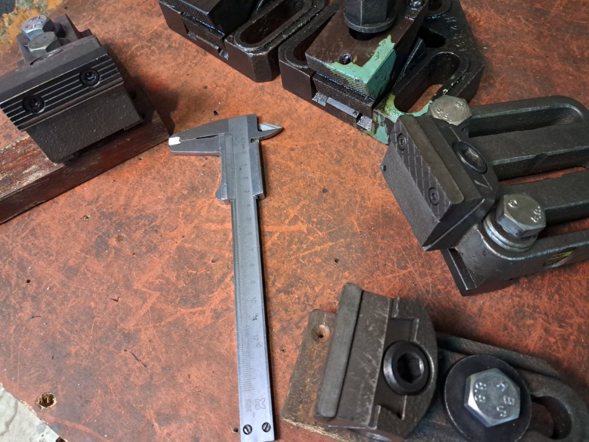

Использую из оснастки УСП-12, добавляю при необходимости носик на штатное место.
Они живут у меня на отдельной УСП плите которую при необходимости креплю на стол станка.

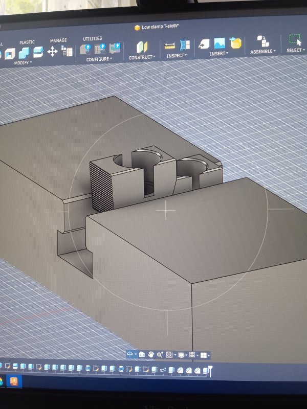

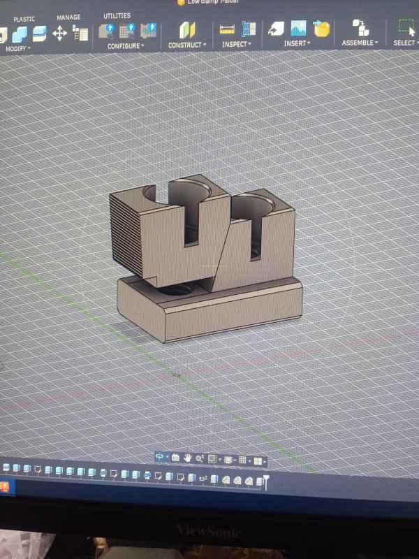

Під свою задачу,скоро буду робити такі.
Та заодно,треба буде гайки в Т-пази поробити.

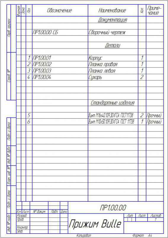

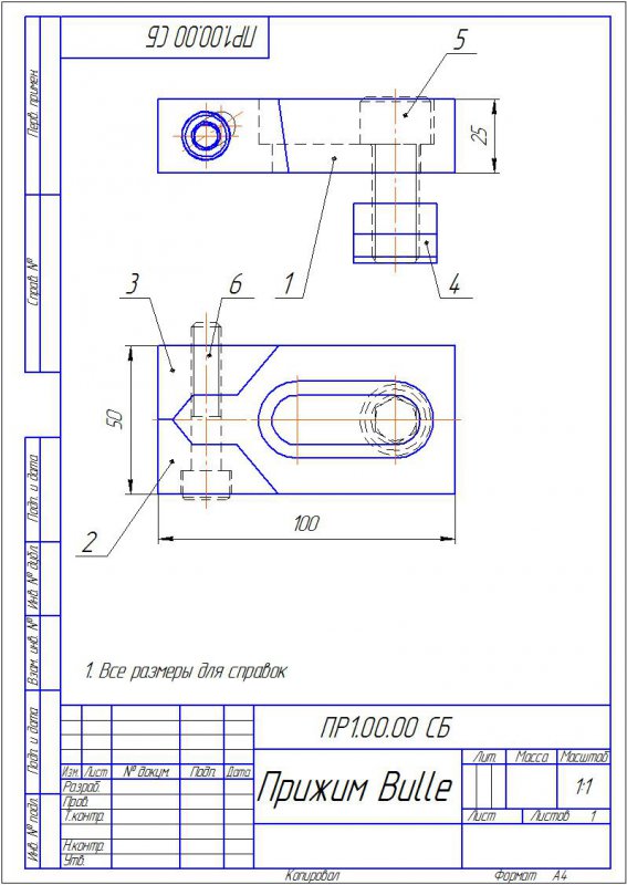

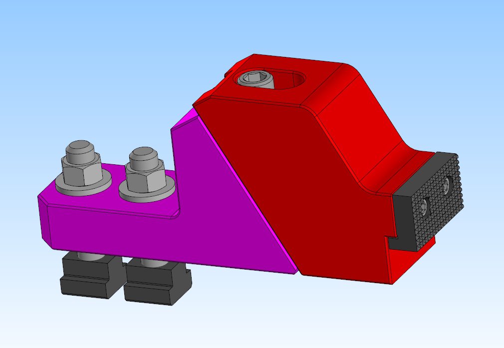

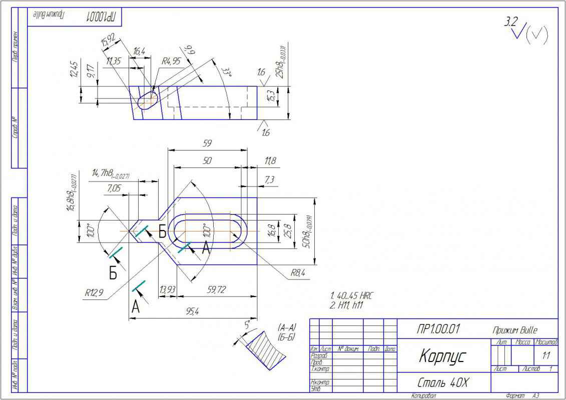

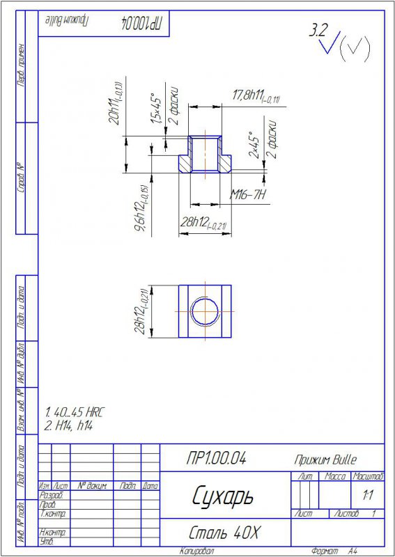

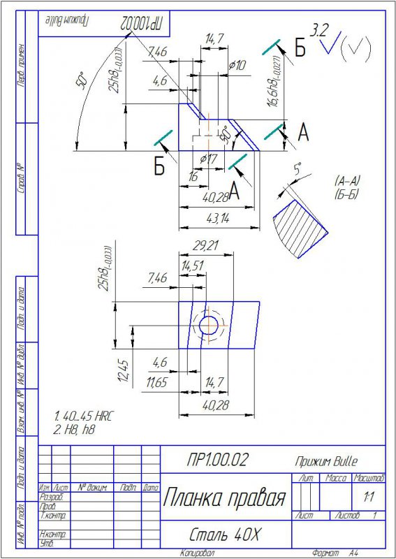

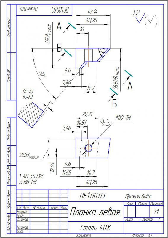

Пытались выполнить самопалом подобные зажимы. Авантюрным способом. Без твердотельной модели. Сделали чертежи и деталировку. Получилась жуть. Но все-таки запустили в работу. Фрезеровщик поколдовал и выдал нечто похожее. И самое интересное что как-то зажимает. Чертежи привожу только как пример. Там есть явные нестыковки.

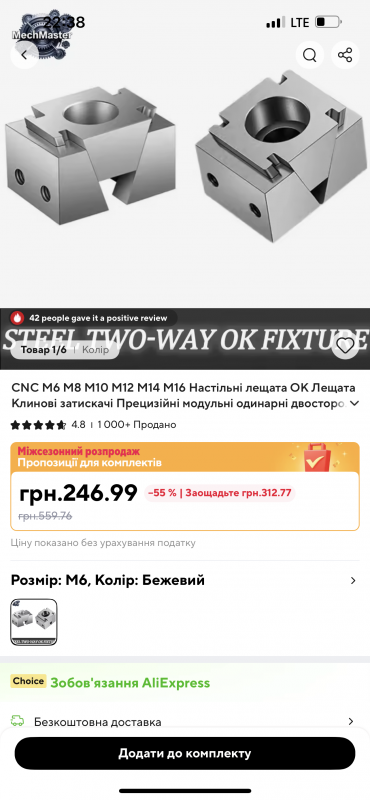

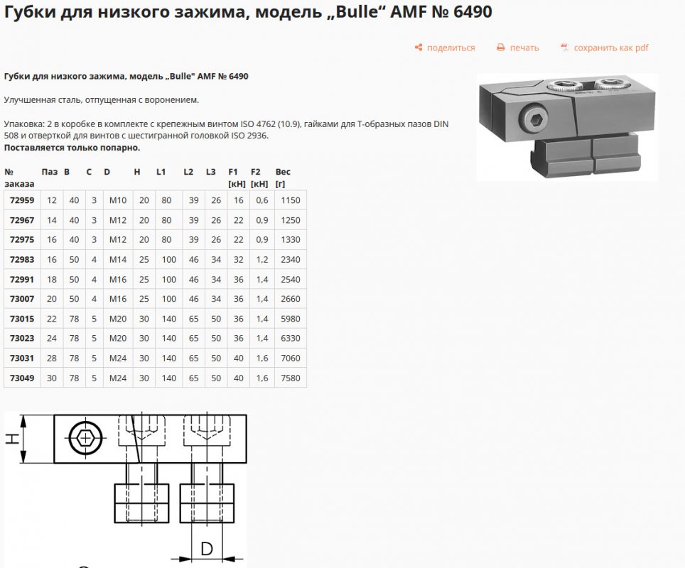

Робити їх треба було 10років тому. Зараз це коштує на алі копійки. Гартоване, шліфоване, пазик такий, що замучаєтесь фрези такі шукати. Вибір колосальний.
Я б не сказав, що копійки...😢
18 годин тому, Дядько Максим написав:

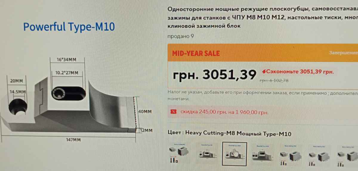

М10 з доставкою600+ штучка. Такі як обговорювалися за 3к. Ну таке... Якщо горить.

Звісно не вийде, але це самі дешеві і не ті що треба. А ті що треба 3к+.

Такі да, воно!🤝

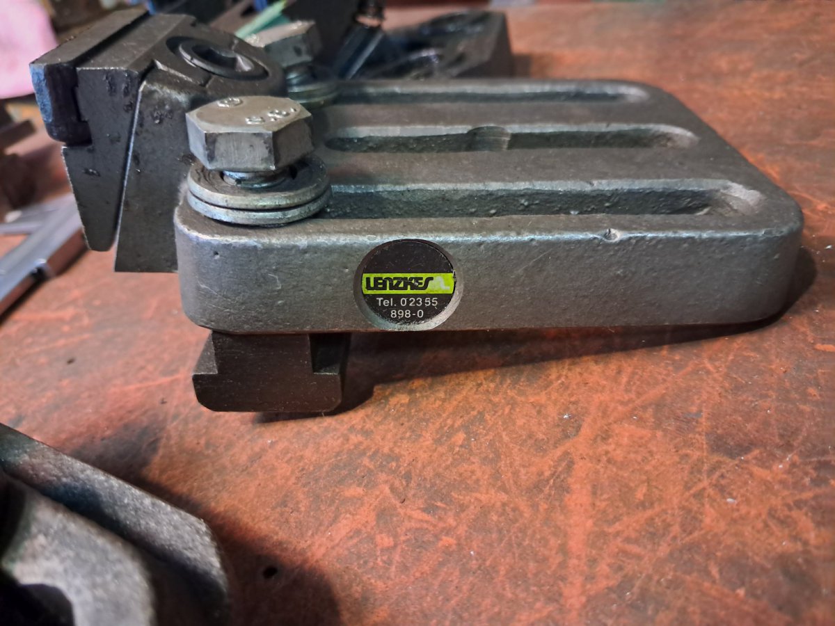

А такими я пользуюсь. У них есть возможность крепить губу произвольной формы
7 годин тому, Stebium1 написав:
Були такі, воякам віддав. Разом з лещатами фрезерними.
