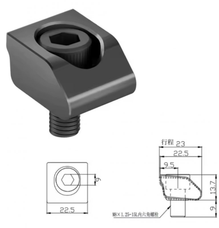

Напевно це найпростіший прижим !
Що буде, якщо використати його на столі з поганою геометрією поверхні? А саме такі столи зазвичай нам дістаються - коцки, заїздони, сколи... Макрогеометрія ніби в нормі, велика деталь ляже і обкатається нормально, а от мікрогеометрія, на яку і опираються деталі малої площі контакту(як от такі прихвати) стопудово стануть з перекосом. Там не все так просто, я тому і створив цю тему...
Змінено користувачем nero
, nero написав:
Що буде, якщо використати його на столі з поганою геометрією поверхні? А саме такі столи зазвичай нам дістаються - коцки, заїздони, сколи... Макрогеометрія ніби в нормі, велика деталь ляже і обкатається нормально, а от мікрогеометрія, на яку і опираються деталі малої площі контакту(як от такі прихвати) стопудово стануть з перекосом. Там не все так просто, я тому і створив цю тема...
Якщо стіл аж настільки кривий , то і сама деталь ляже не так як потрібно !
12 години тому, nero написав:
Тому й використовую такі прижими разом з плитою УСП.
Плита встановлюється на верстат через прокладки.
І так, краде висоту.
