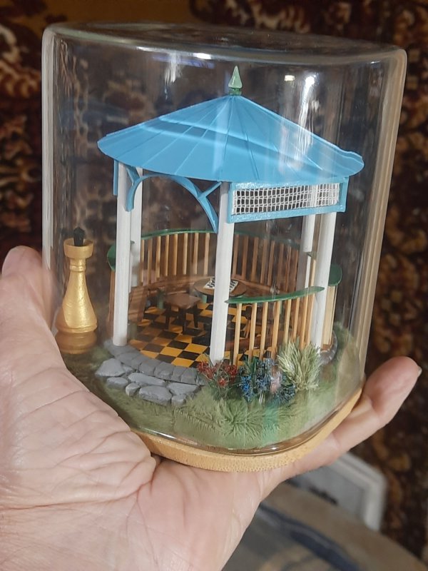

В темі моделізму відсутній розділ "Діорами", "Мініатюри" тощо. З дозволу Адміна пропоную таку тему і показую свої перші "блини комом" у галузі створенння невеличких, так би мовити, мінідіорам. Це сюжети на фентезійну тематику. Малі розміри квартири не дозволяють затіяти щось велично-епохальне-грандіозне  :/

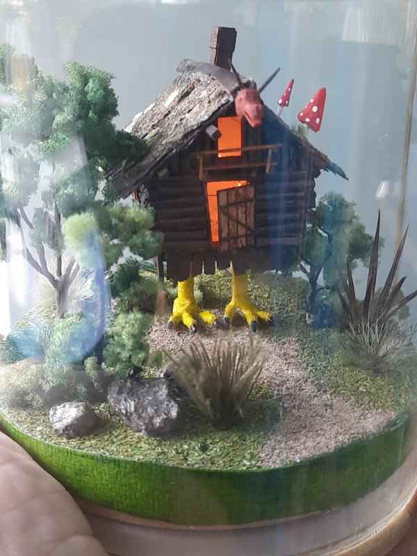

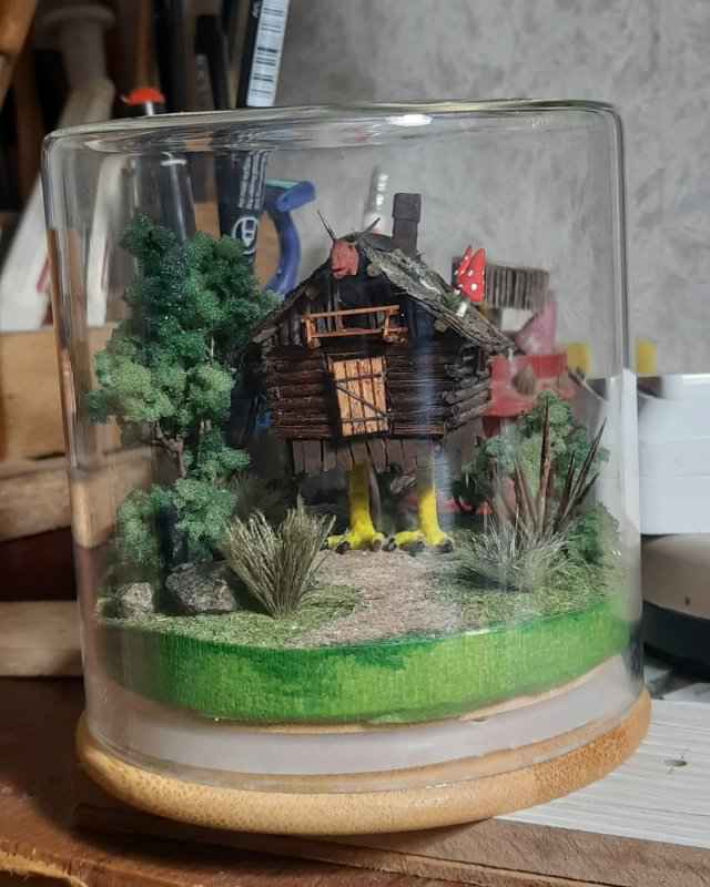

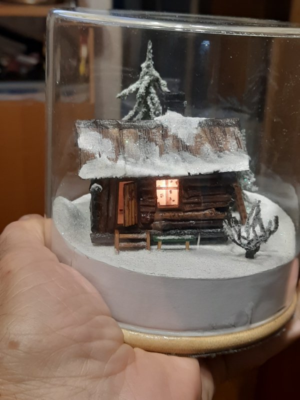

Це перша діорама в скляному контейнері для продуктів, діам. 95, мм висота 100 мм. Хатка не злої бабці Яги. Натискання мікрокнопки в денці включає світло, лампочка на 1,5 в.
7

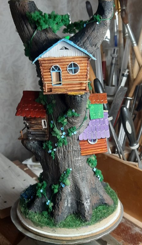

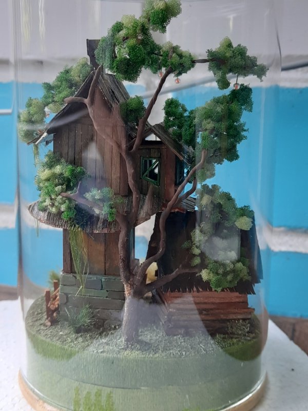

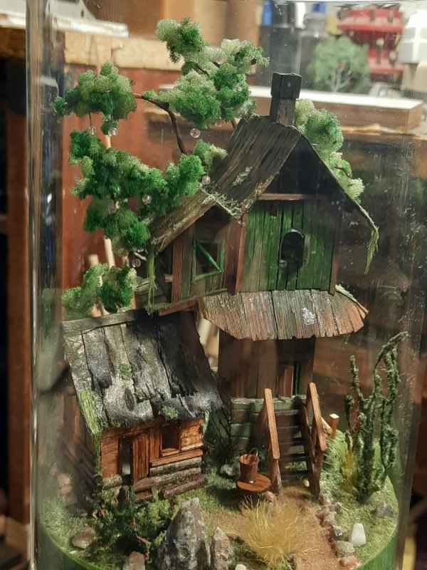

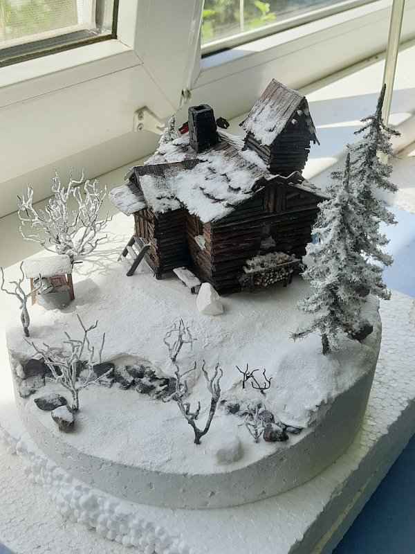

Наступним було житло лісового не здичавілого відлюдника. Банка діам. 95 мм, висота 135.
8

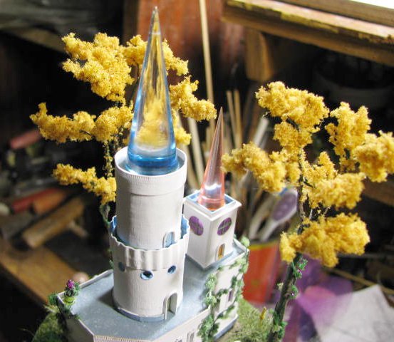

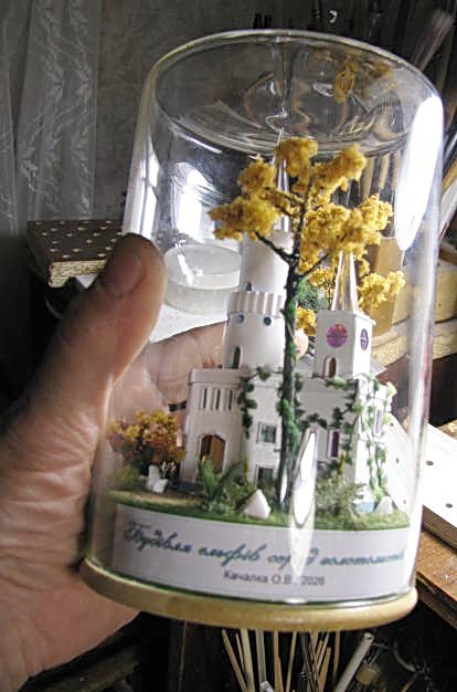

А це житло лісових ельфів сернед золотолистів (навіяно "Хроніками Сіали"). Теж електрофіковане лампочкою 1,5 в. Діам. 95 мм, висота 135 мм.
Змінено користувачем Collega

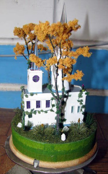

І забув, що першою роботою була "Шахова бесідка". Шахи на дошці висотою від 1,2 до 1,6 мм, їх там практично і не видно, а все ж затівалося заради них... Доведеться колись робити маленьку мініатюру, де вони відіграватимуть основну "роль"  9_9
10
Виглядає дійсно фантастично і дуже реалістично, дуже акуратно зроблено! Розкажіть із яких матеріалів це все зроблено?
22 години тому, jenkins написав:
Дякую! Ви маєте на увазі бесідку чи всі діорами? Втім, немає різниці, технології однакові: дерево, нарізані гілочки, бамбук, цупкий папір. Дерева з основою з мідних дротиків, крони з фарбованого акрилом поролону, травка (флок) саморобна з джутових мотузок, фарбована барвниками для тканин. Хатинки спочатку клеїлися з картону, потім оклеювалися гілочками або зубочистками на ПВА, застосовувався клейовий пістолет і ціаноакриловий гель. Плюс морилка і фарби... .Дашки хатинок з кори спиляних гілок на дачі....

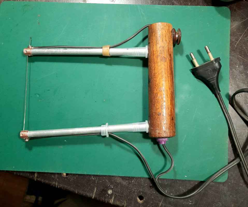

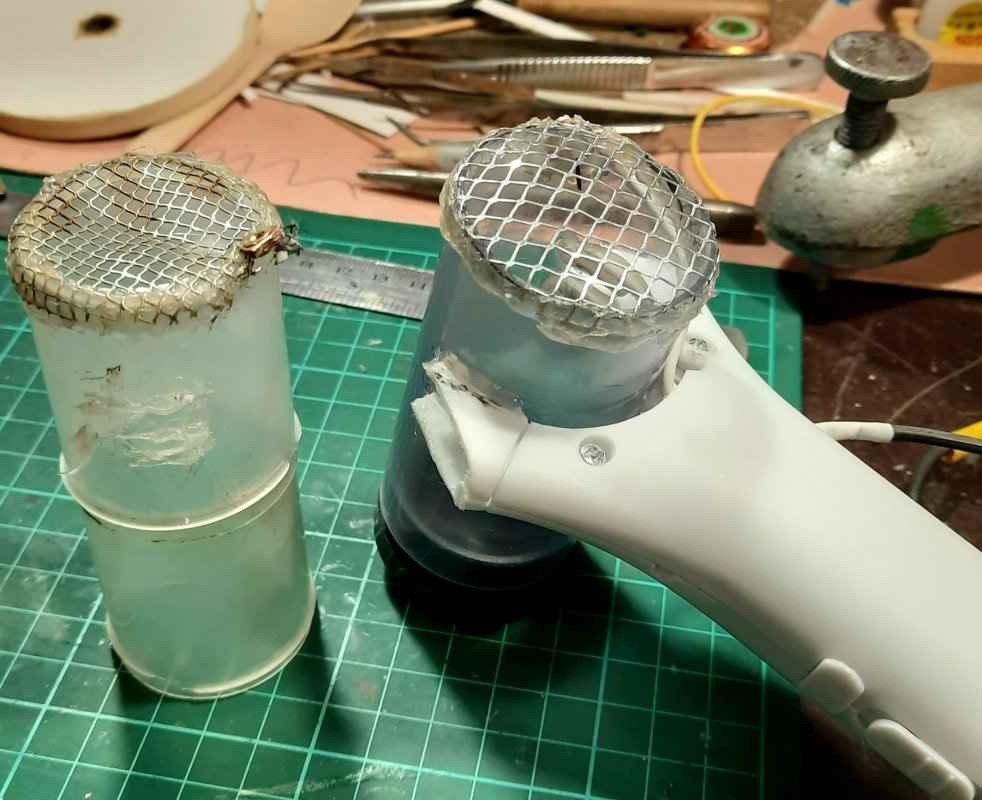

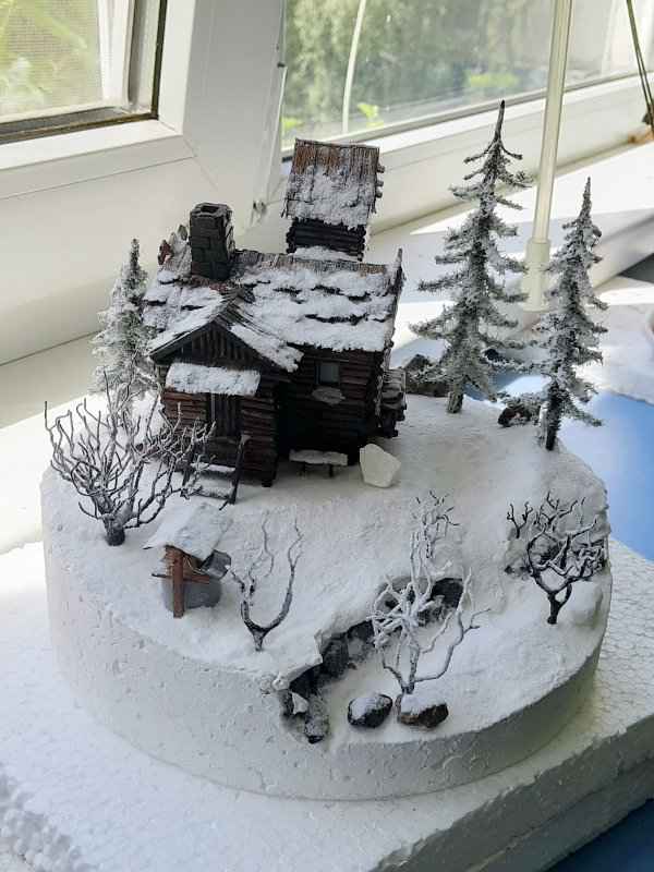

Тільки на днях нарешті зробив собі флокатор з електромухобойки, щоб трава висівалася вертикально (на знімку), а сьогодні склепав ручний електролобзик для пінопласту, пінополістиролу і т.п. плавких матеріалів.

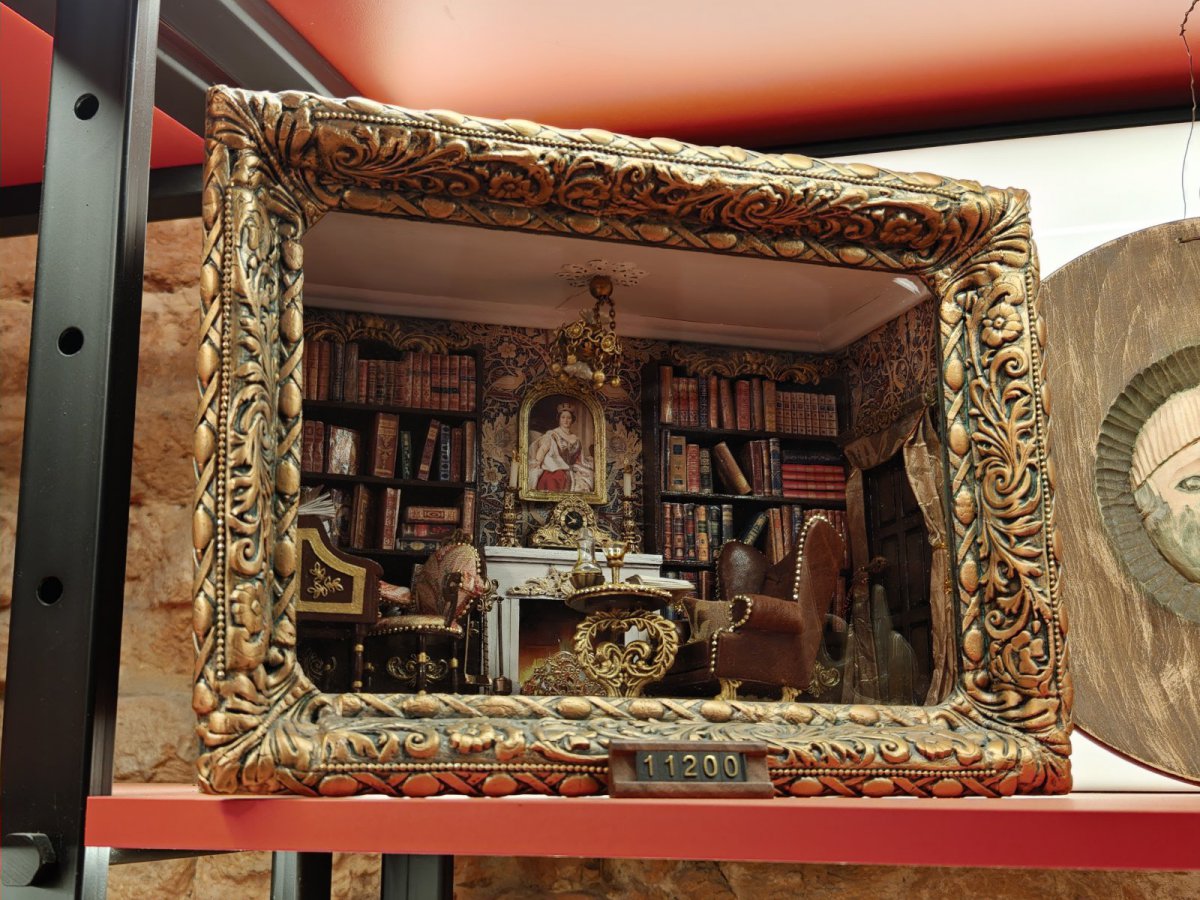

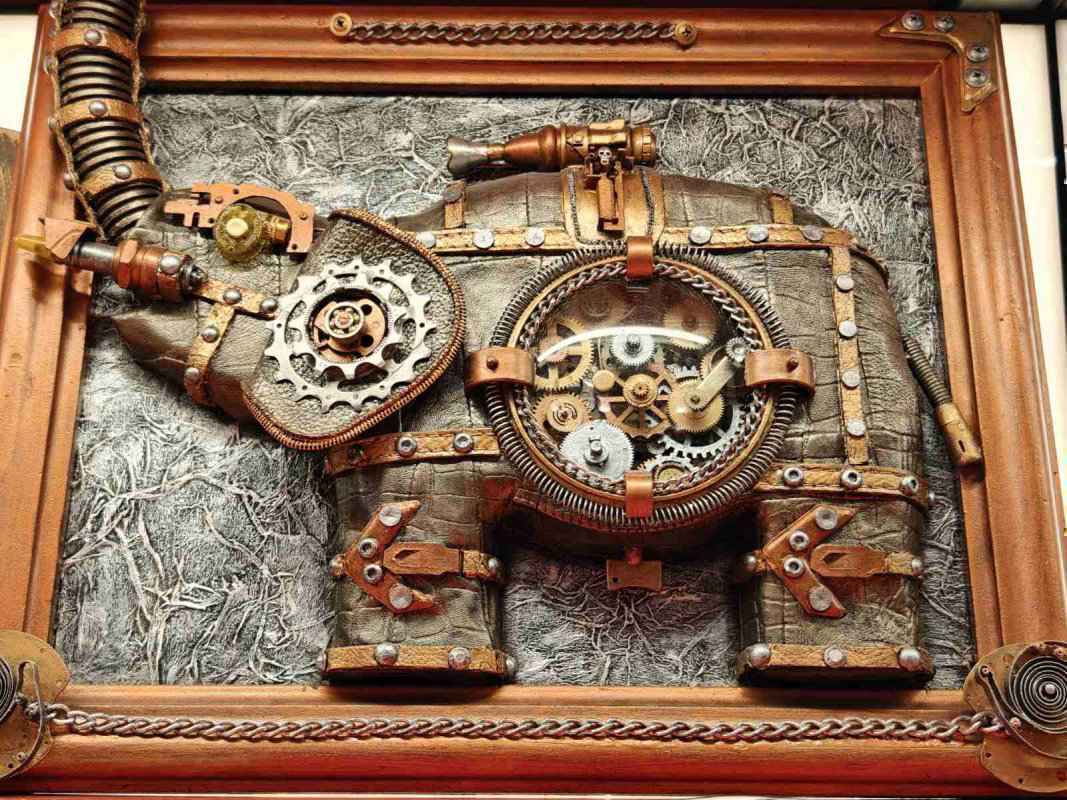

До речі. Бачив таке на дніх ... зліва від того слоника (с), стояла діорама. Я фото не зробив. Але всі бажаючі можуть побачити то в "Дзизі" на вулиці Вірменській у Львові.

3 години тому, softm написав:
Цікаво, якого розміру "кімната"

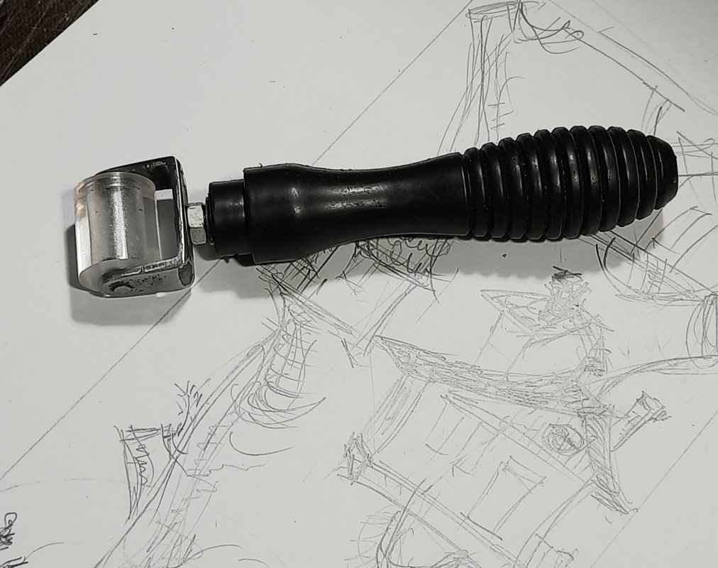

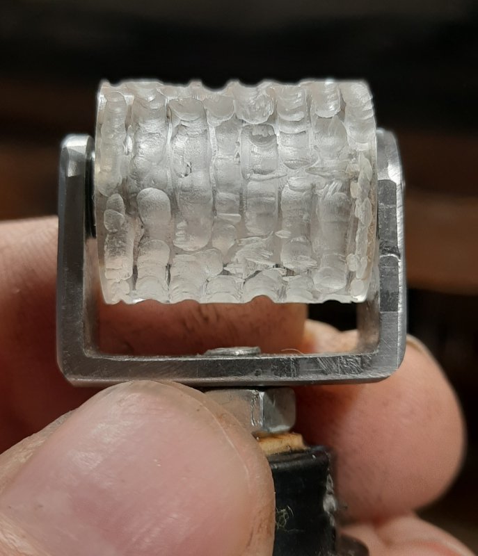

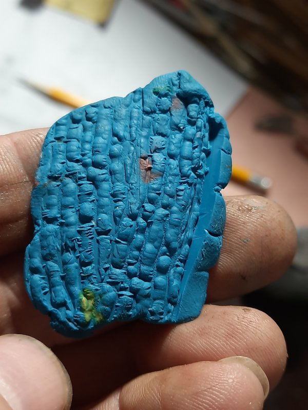

Зробив валик для формування рельєфу деревної кори. Пластиліновий відбиток задовільний.
2 години тому, Collega написав:
Ось тут є загальне фото
https://publikz.com/blog_64399

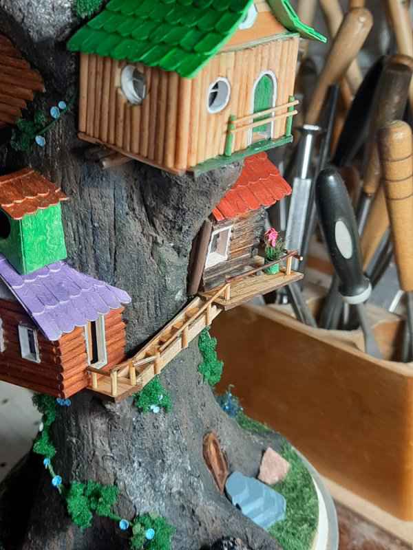

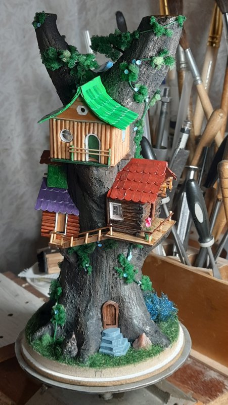

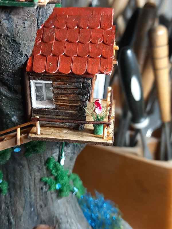

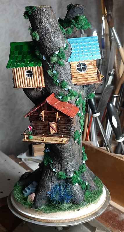

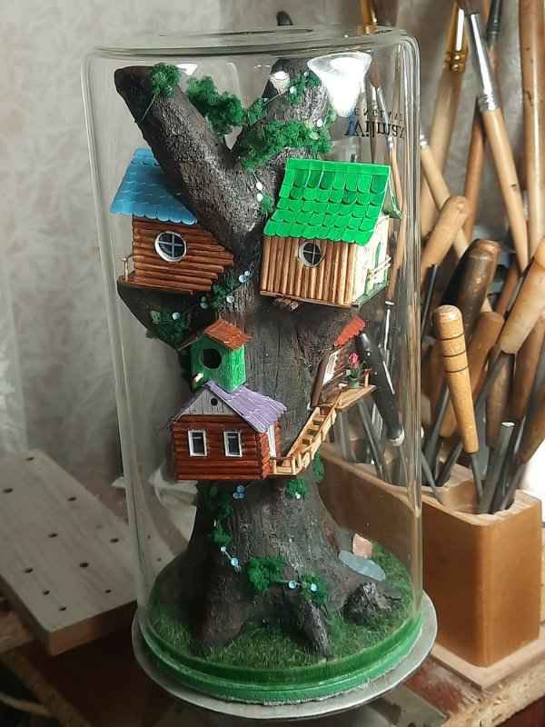

Закінчив  ще одну мінідіорамку. Навіяно фентезі. Дерево-гуртожиток чи то лісових гномиків, чи то гомиків, вопчім, лісового казкового народця. Банка 95х180 мм. Дерево з твердого пінопласту, все інше картон, папір, бамбук із зубочисток... .
6

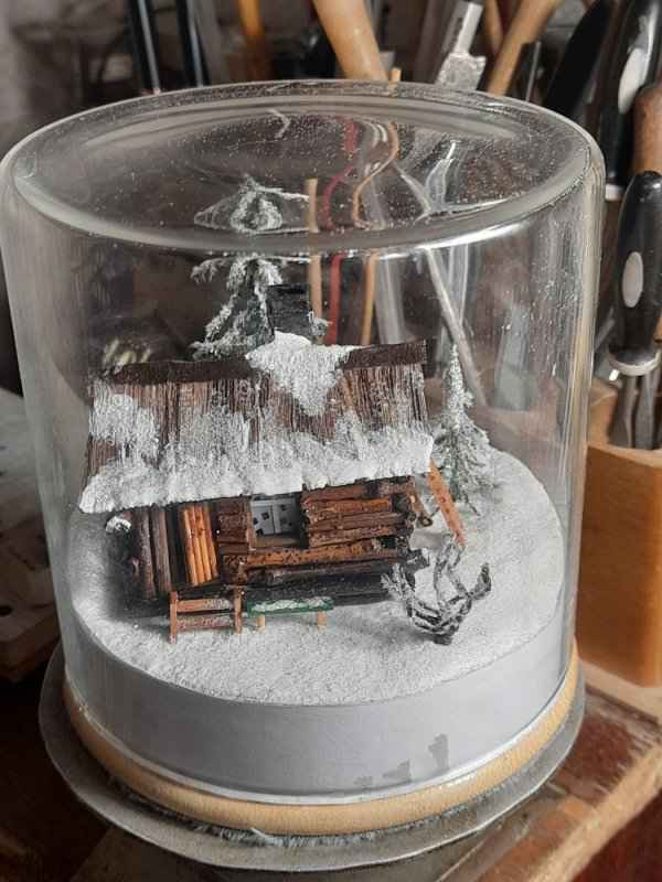

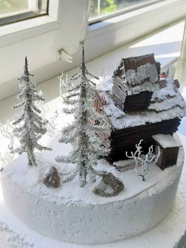

Закінчив ще одну діорамку в подарунок дружині. Частина "снігу", поки паяв електрику і перевертав банку, опинилася на її стінках, і це підсилило враження справжньої зими, ніби йде слабенька  віхола.
Купив в тирнеті банку діам. 18,5 см і висотою 19 см і думаю, який би сюжет придумати для діорами в ній.
6

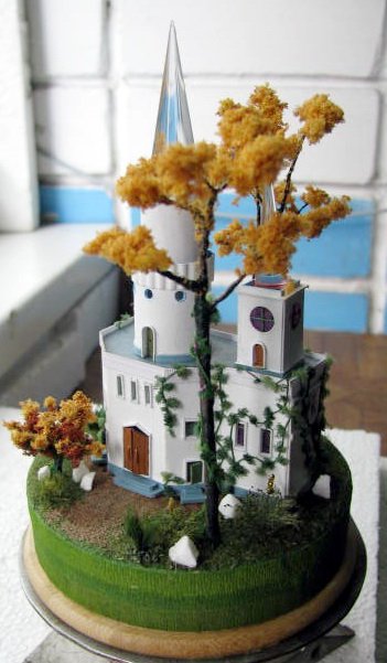

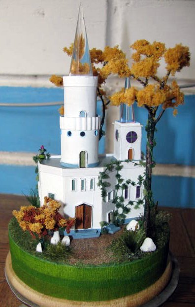

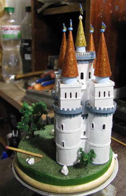

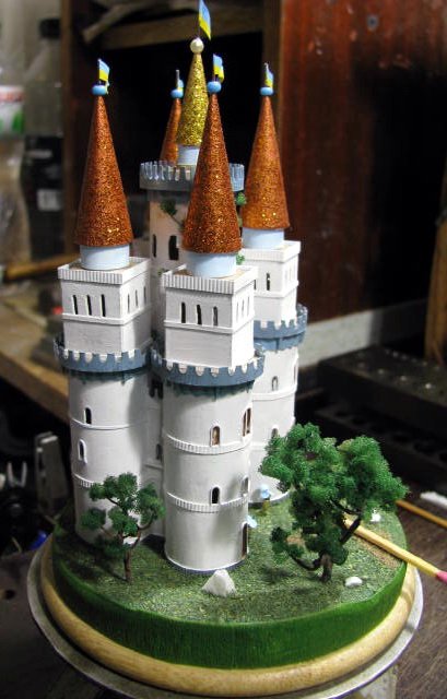

Ще один напівказковий білосніжний зАмок. Закритий в банку 95х135 мм.
6

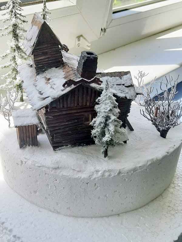

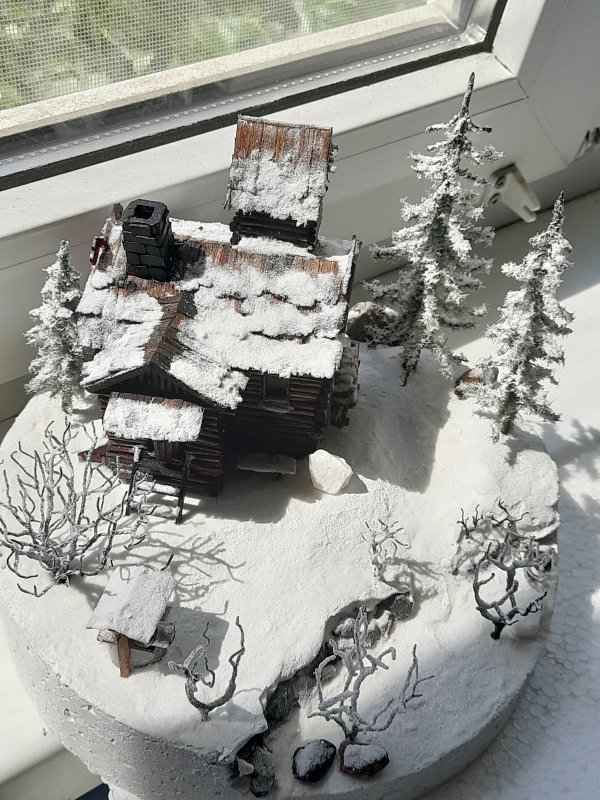

Хочу показати нову діорамку, зроблену на замовлення дружини, яка любить зимові пейзажі. Вона більша за попередні, закрита в банку діам. 18 см і такої ж висоти. "Сніг" місцями посипаний блискучим глітером, тому переливається на сонці іскорками, як справженій свіжий сніг.

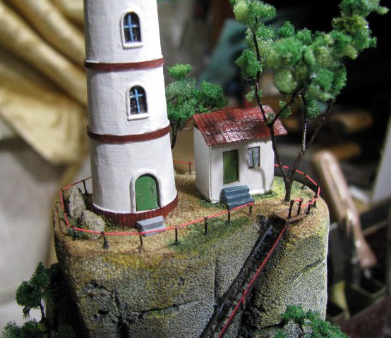

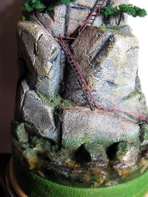

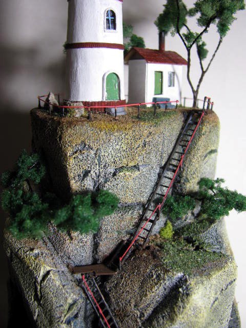

Нова діорамка "Маяк", діаметр банки 95 мм, висота 200.

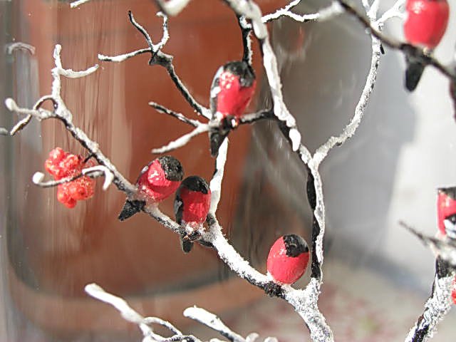

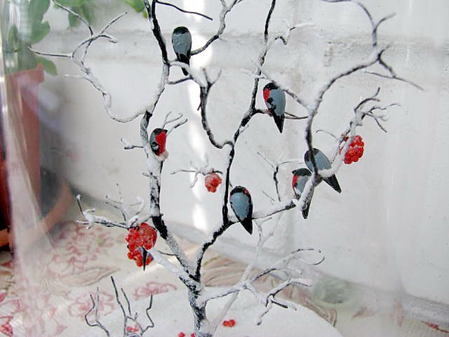

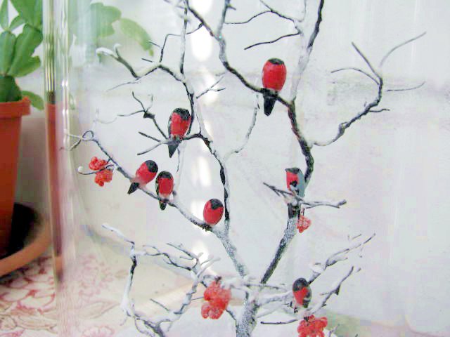

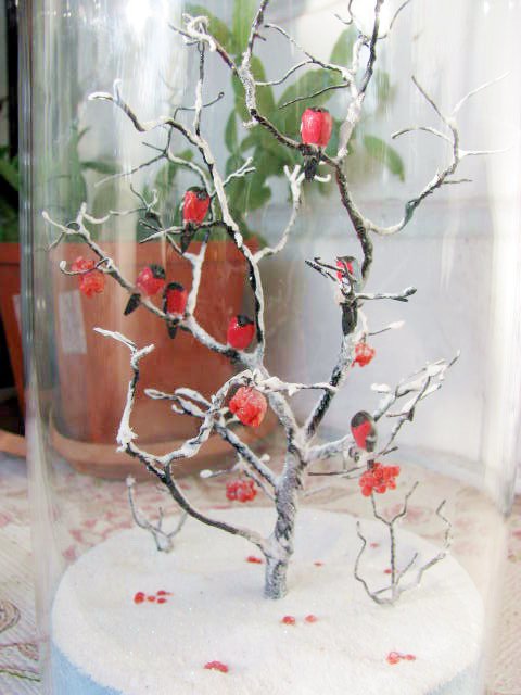

Ще одна маленька діорамка - "Снігурі". Діам. 95, висота 200 мм.IMG_9994.JPGIMG_9995.JPGIMG_9997.JPGIMG_9998.JPG
