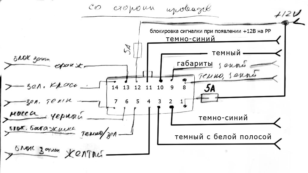

Доброго.
Купил вместе с машиной. Названия на корпусе нет.
Проводка под торпедой напоминает сорочье гнездо...
Фиг глянуть, что и куда подключено.

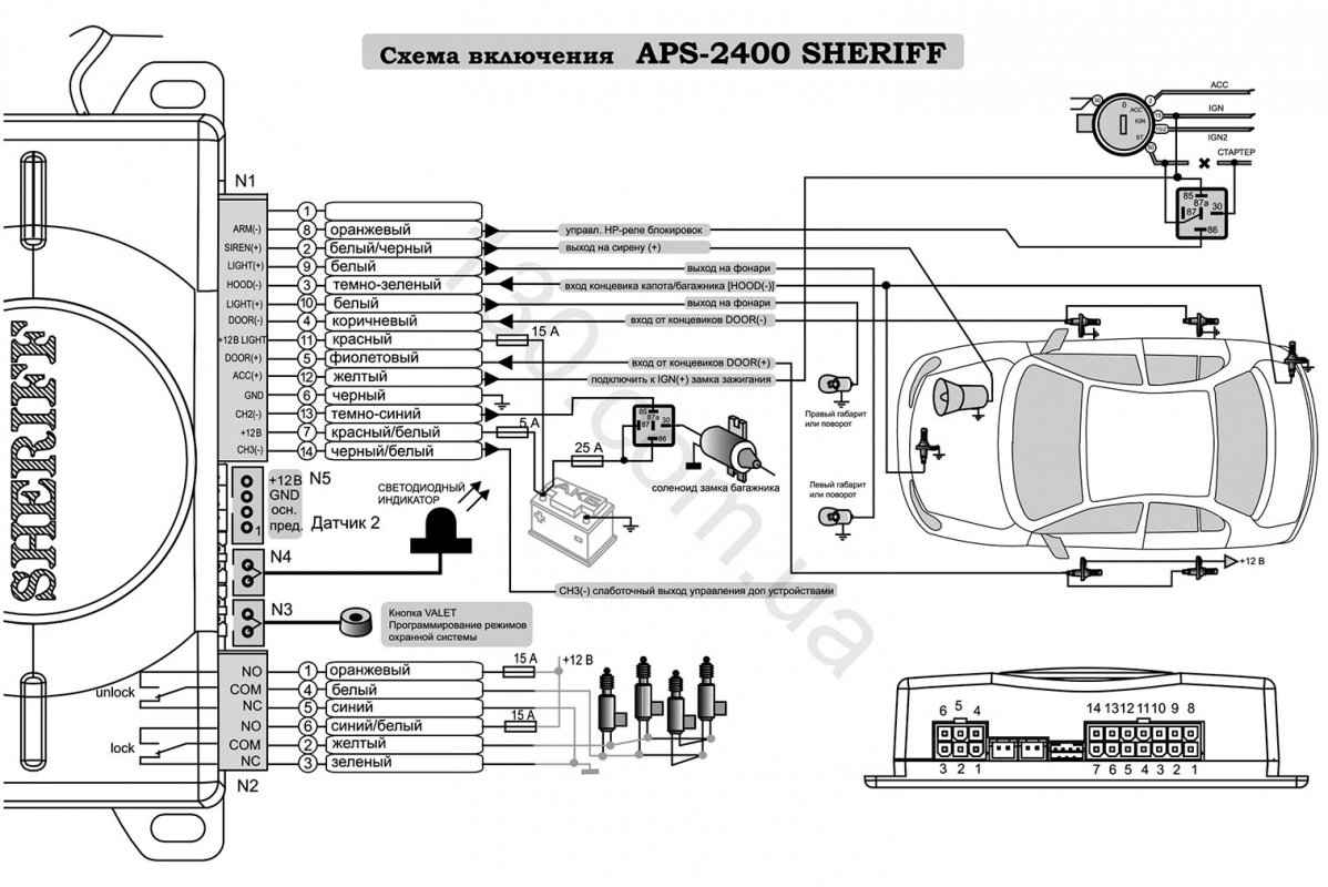

Кое-как вытащил. Но цоколевка 14-пинового разъема не совпадает ни с одной из схем в Сети.
Что-то понятно, но не все.

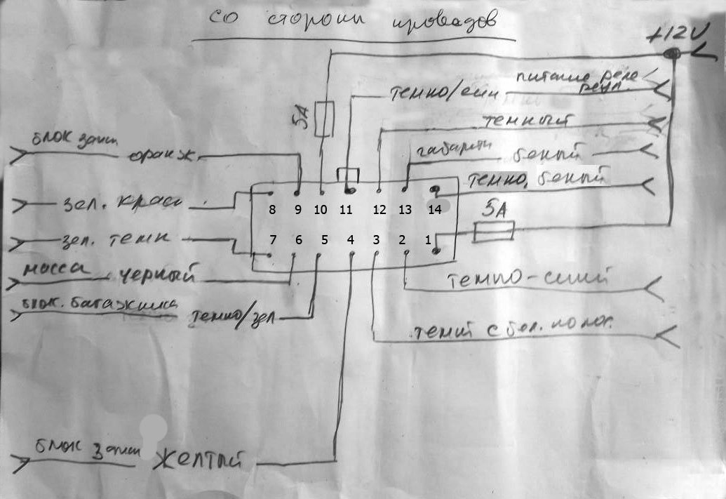

Эскиз схемы получше к-вом
