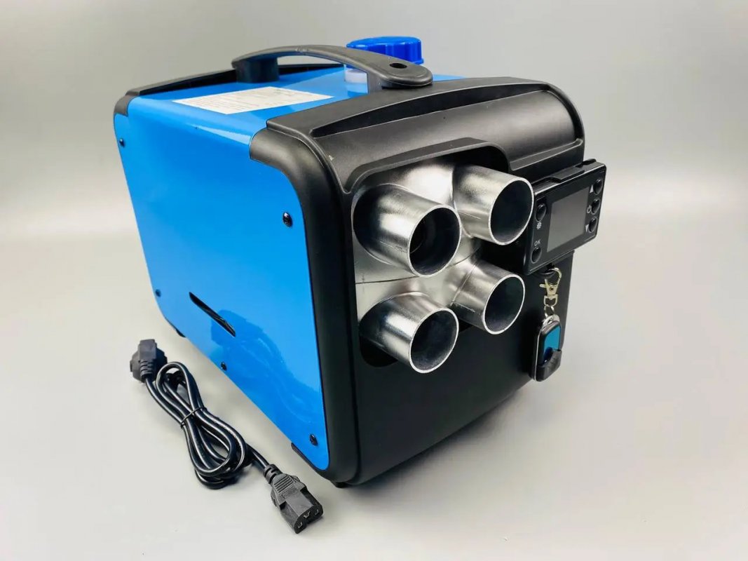

Вітаю. :) Зима близько. А минула була цікава...  Тому треба в якості резерву дизельний обігрівач для підтримки будинка.  Порадте чи нормальний такий як на фото? Я так розумію що звичайний китай. Чи з ними є проблеми в експлуатації? Чи може обрати щось інше. На що звернути увагу? Монтуватися він буде в гостинній кімнаті. в стіні два отвори, під вихлоп і повітря. Дякую всім за пораду. :)
В мене 2 таких стоять у гаражі.  Одного не вистачає, щоб взимку нагріти. Лише підтримувати умовний комфорт.  Тож 2х5 квт.
Друге, вони досить критичні до електрики. У тому сенсі, що має бути і не можна різко вимикати.  Отже в мене 12 вольтові.
Зібрана зборка - автомобільний аккум, який живить обидва пристрої. І одночасно зарядний пристрій на аккум-  підзарядка.
Більшість із них має вроджений дефект. Трохи смердить при запуску.  Потім - чудово все. В мене старий не смердить, а новий - трохи є.
Для гаража - не критично, а ось для квартири - ХЗ.
Ну і чудес не буває. В літрі солярки десь 8-10 кВтгодин.  З уразуванням, що значна частина тепла полетить у вихлоп....
Отже, скоріш за все, гоняти ти його будеш по максимуму.  Тож рахуй дизеля запас.

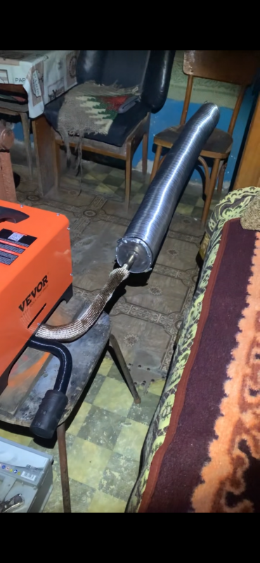

Щоб не випускати гарячі димові гази на вулицю пустив їх через таку гофру… гріє можливо не менше ніж сама автономка…
