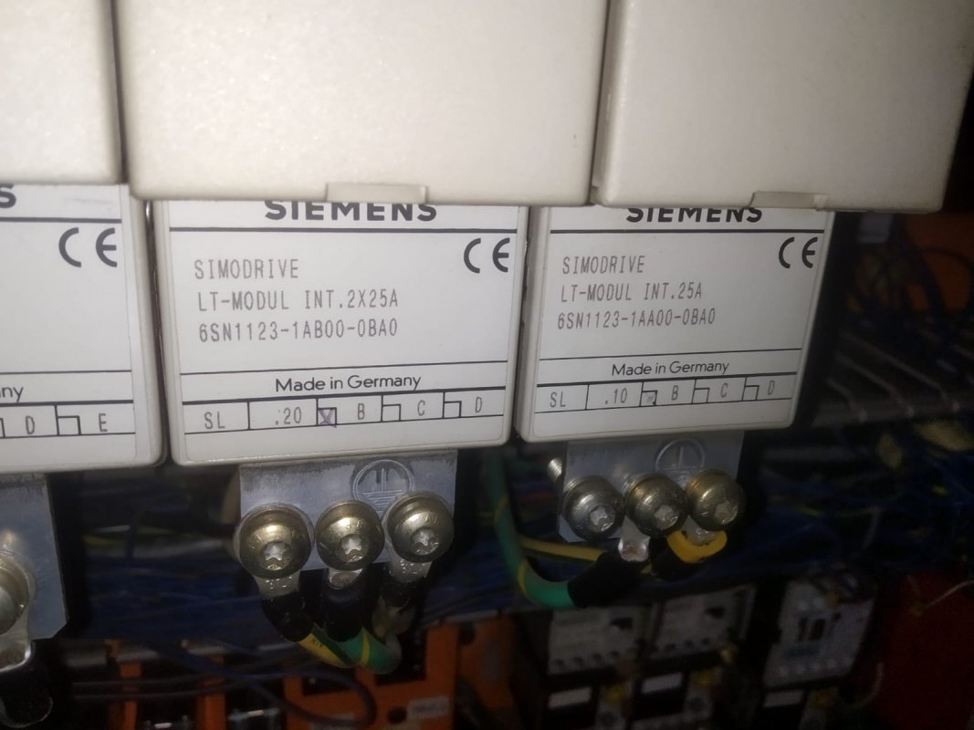

Cудячи із віку застосованих силових модулів напевно варто задуматись щоб мати на господарстві модуль LT 2х25А.
В цих модулях LT 25А (та і в інших за струмом силових) із часом повністю!! висихають дрібні конденсатори. Так вони дуже живучі і працюють до повного нуля ємності.
Маючи такий ви матимете запас силових частин по 25 А на всі три осі 25А, що у вас є - вони платами сумісні, тобто можна порівняно  замінити силову частину і переставляти між осями.
Я б за наявності підставив силовий блок на проблемну вісь.
Ще одна болячка цих блоків - розпаюються силові ніжки силових модулів - холодна пайка вилазить. Щоб побачити - треба добиратись до плати модуля і оглянути її в районі ніжок силових модулів.
Останнє, що важливе - вентилятори в кожному із цих блоків, вони забруднюються і зупиняються.
Зазвичай вирішуючи проблеми із приводами осей треба аналізувати процес виникнення помилки, сталась миттєво чи наростає з часом, залежить від часу після пуску чи від температури в приміщенні. - щоб розрізнити це механіка чи електроніка. Зрозуміло що механіка верстата не нова, але розбирати її треба виключивши проблеми стандартних болячок силових блоків приводів .
П.С. Всі дії із приводами Сінумерік потребують відповідної кваліфікації, виконувати їх потрібно із дотримання вимог до безпеки та рекомендацій виробника.
