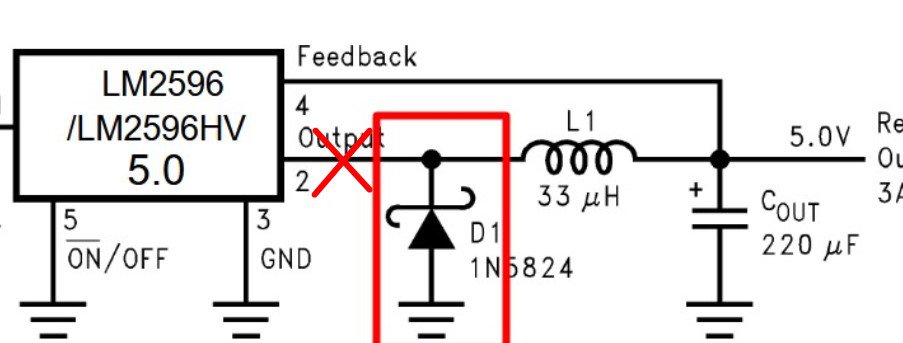

Накрылся принтер. Проработал каких-то пять лет. В нем питание 12В / 20А. Сгорел вторичный преобразователь12/5В. Причем сгорела дорожка на плате. От выхода ИМС до дросселя. Также сгорел диод D10, который в линии СМД-предохранителя 15А, ну и предохранитель. Заменил диод на 1N4004 который был под рукой, правда он не Шоттки (SS24 оригинально стоял). Но не помогло.

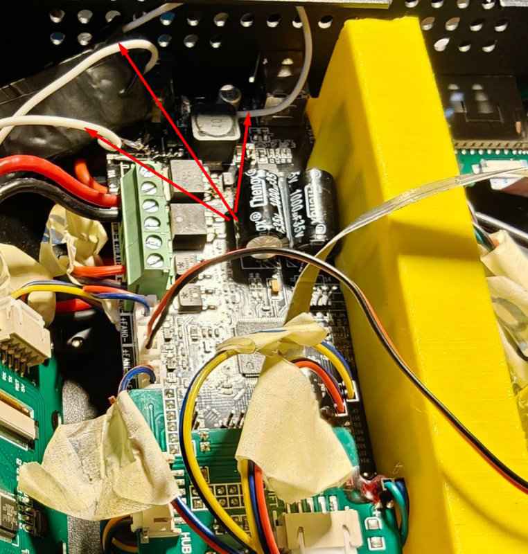

Поставил внешний понижающий источник питания на (5...60В)->5В. 1.5А.
Вполне хватает для питания МУ.(Атмега 2560). 12В для мощной части идет отдельной линией..
Места в подвале принтера также есть, просто подвесил на проводах. И заизолировал изолентой.
Также выгорел разъем 12В я его снял и провода питания припаял к плате с обратной стороны.
