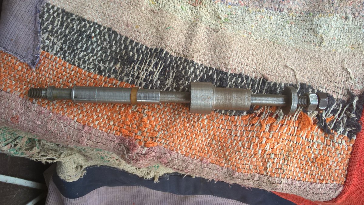

Мало кто знает, что внутри шпинделя сразу за конусом есть выступ. В него упираться втулка на штревеле и выдавливает инструмент из конуса при врашении штревеля.

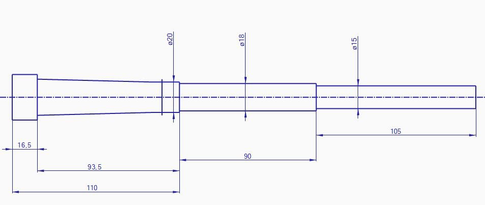

Не маю такого і не знаю, але по ідеї ( якщо дивитись на ескіз шпінделя) штревель мав би мати потовщення зразу після різьби до діаметру 20 в мінусі, або 18 в мінусі( як бурт) і він вставляється в шпіндель через конус і не пролітає навиліт через шпіндель, а впирається в нього отим потовщенням. І коли на зажатому інструменті відкручувати штревель, то штревель впирається в шпіндель, і відкручуючи ,різьба виштовхує інструмент з конуса. Якщо робити під розмір уступу 20, то сама різьба має бути не довгою, бо тоді оправка не сідатиме на конус зразу до кінця, а лише закручуванням шревеля, що трохи незручно, бо треба однією рукою підтримувати оправу, іншою закручувати штревель.
