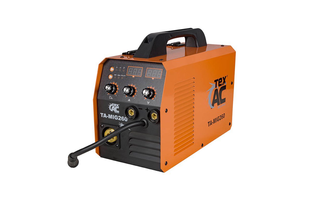

Мені довелося було купити максимально дешевий па, щоб доварити гнилуху. Едон був 10500+. Взяв техаса "міг 260". (В місцевому магазині 7600₴). А він навіть щось може. (В плані настройки, можна добитися пристойного формування шва (це краще що я бачив із дешевої китайщини)). Двійку варить впевнено. Може й більше потягне.Кабель маси замінив відразу на 3м 16мм² міді , а також призерку маси яку хіба на зарядне для акумулятора ставити. Рукав в комплекті mb-15ak не дубовий. Подовжувач тонкий не пробував - юзав  на 2х4мм²). Спалив 5кг 0,8 дроту, то нарікань поки немає.
Зауважте, це стосується лише цієї моделі (як на картинці "260" з трьома крутилками). Бо це як з відро-м, одина модель щось може, а інша - відверте сміття.

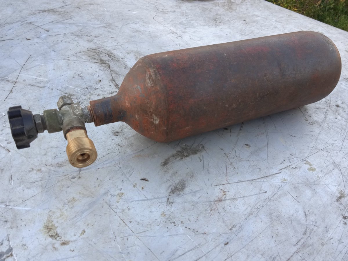

Для заборів бажано малий балон (але таки бажано, більший чим у мене).
Зі
Трапився мені на метприйомці такий заряджений, то на швидку зробив перехідник м16х1,5-G3/4 і на червоний клей. Що правда, довелось прогнати різьбу у вентилі, бо якась вона була не повна.
