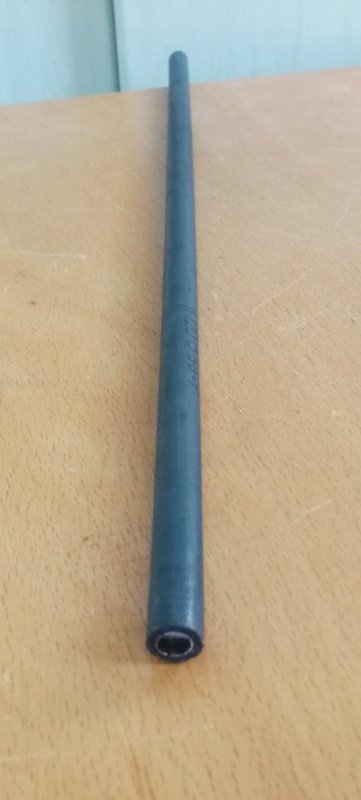

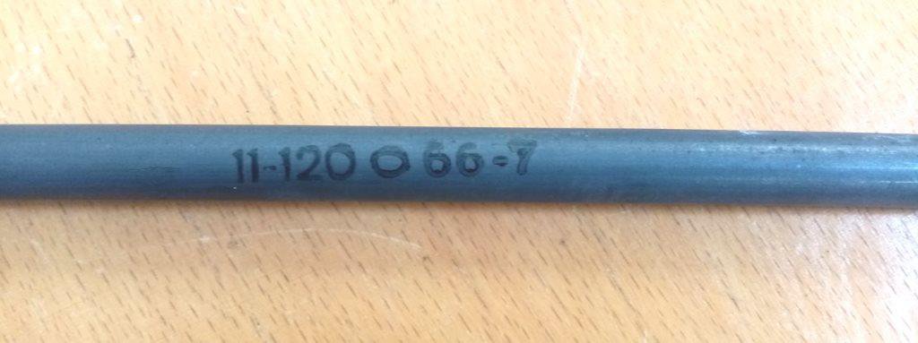

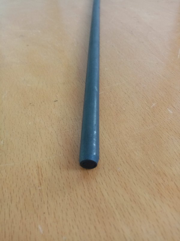

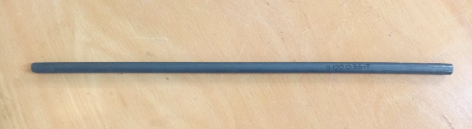

Прошу підказати хто знає - для яких робіт використовується такий графітовий електрод, який родом ще з СРСР. Його діаметр 11 мм, довжина 410 мм. Схоже, що він трьохкомпонентний - зовнішня трубка з графіту, потім тонкий шар (можливо тонкостінна трубка) з матеріалу білого кольору (можливо це алюміній), а всередидині (серцевина) якийсь наповнювач чорного кольору (можливо також графіт). Можливо хтось порадить довідник, де вказані характеристики і призначення графітових (вугільних) електродів. Дякую.

Це фітильний (ґнітовий) вугільний (електрографітовий) електрод для кінопроекційних дугових ламп і потужних прожекторів (серії ЭВК, ЭК або ЭГК радянського виробництва).
Розшифровка розмірів та маркування:
Діаметр 11 мм та довжина 410 мм:
Це стандартний радянський розмір для позитивного (анодного) електрода кінопроекційних дугових ламп високої інтенсивності (наприклад, для кінопроекторів типу КН, КПТ, КСП або прожекторних установок).
Маркування 11-120 О 66-7:
11 — номінальний діаметр електрода у міліметрах (11 мм).
120 — позначення робочого струму або сили світла (120 Ампер — стандартний робочий струм для 11-мм вугільних дугових ламп).
66-7 — ГОСТ/ТУ або рік випуску/партія (наприклад, ГОСТ 1966 року або 1967 року).
Чому він трьохкомпонентний (з білим шаром усередині)?
У кінопроекційних та прожекторних дугових лампах горіння чистого вугілля дає жовтувате світло і дуга постійно «скаче» по торцю. Щоб це виправити, вигадали фітильні електроди:
Зовнішня трубка (графіт/вугілля):
Основний несучий корпус і провідник, який повільно згорає й утримує форму.
Тонкий світлий шар (алюміній, оксид алюмінію або силікатне в'яжуче):
Роздільний/захисний бар'єр: Шар металевого алюмінію або його оксидів служить для рівномірного відведення тепла, запобігає розтріскуванню зовнішньої графітової оболонки при нагріванні до 3000-4000°С та регулює швидкість вигорання сердечника відносно стінок.
Внутрішній сердечник (фітиль/ґніт):
М'яка вугільно-графітова паста, насичена солями рідкісноземельних металів (фториди церію, лантану, празеодиму).
Навіщо: При згорянні цієї серцевини утворюється яскравий дуговий кратер з потужним білим спектром випромінювання (денне світло для кіноекрана), а сама дуга жорстко стабілізується по центру електрода і не блукає.
"Плюсовий" електрод від дугової лампи кінопроектора типу КПЗ, КПТ, або циркової світлової гармати.

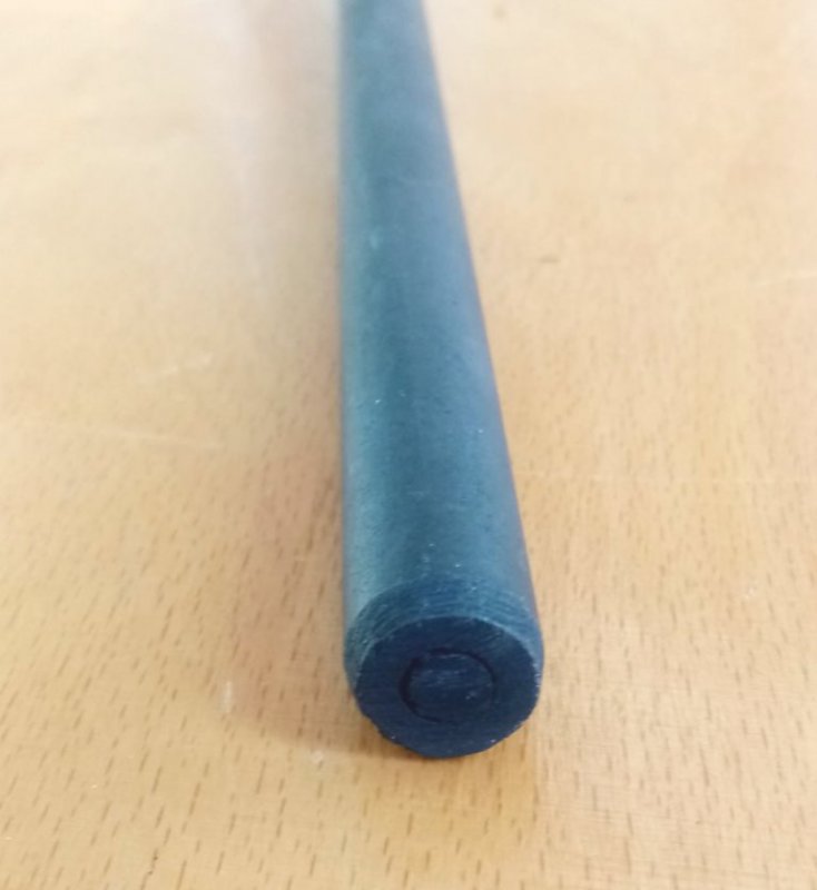

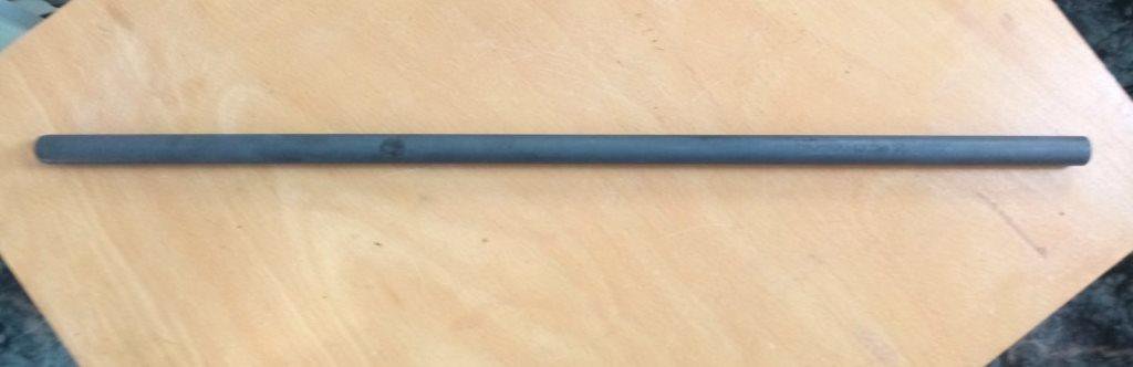

Дякую, шановні(ий) за детальну інформацію. А що можете сказати ще ось про цей крафітовий (вугільний) електрод типу КС-150. У нього з одного кінця трубеа без заповнення, а з другого - трубка з заповненням. Його діаметр 16 мм, довжина 550 мм. Цей електрод також "з тієї ж опери", тобто для електродугових джерел світла? Літературу з цього питання можете порекомендувати?
Дякую.

Шукай у напрямку "автомобільна прожекторна установка АПМ-90" на фото "плюсовий" від неї.
