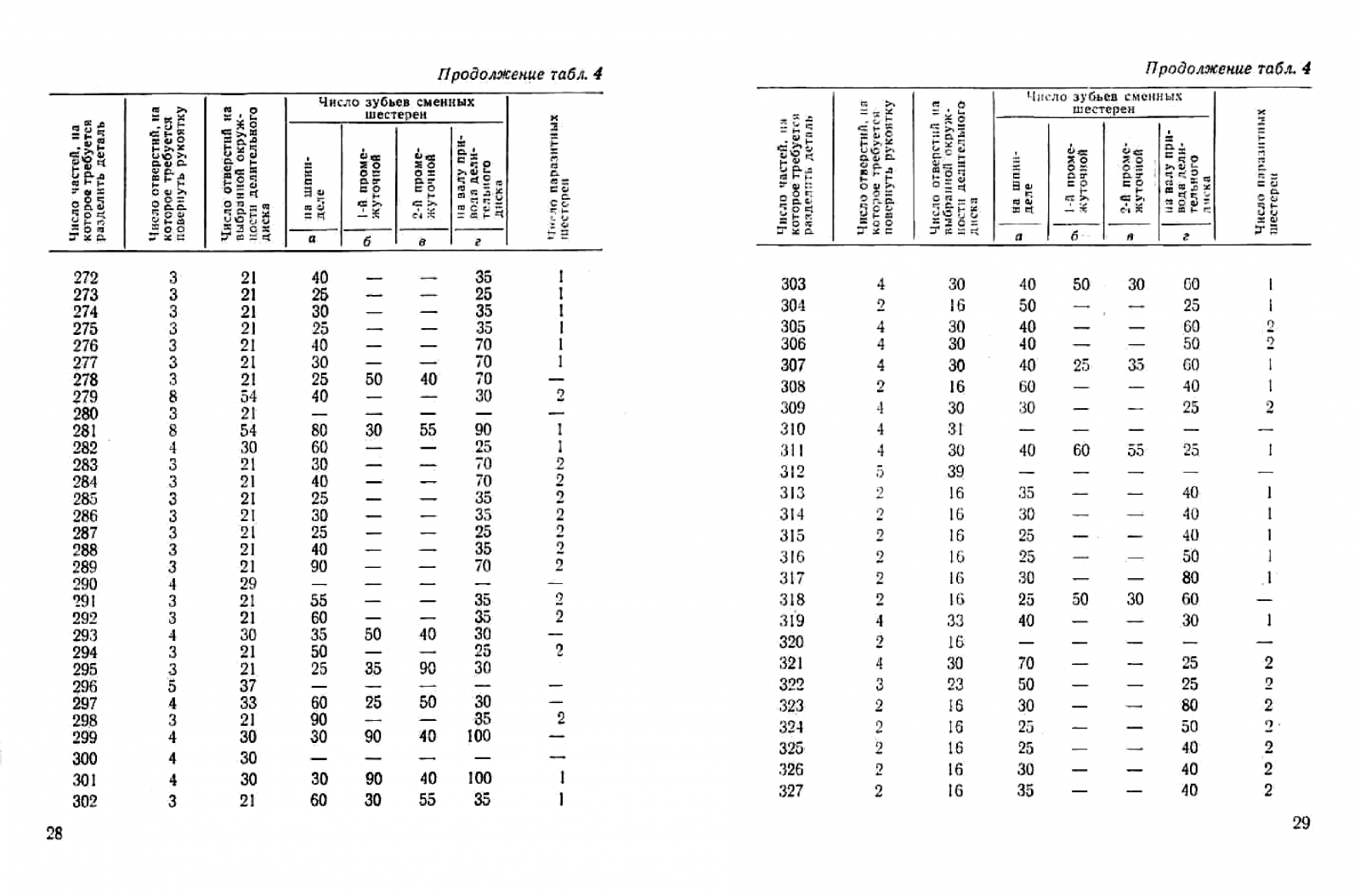

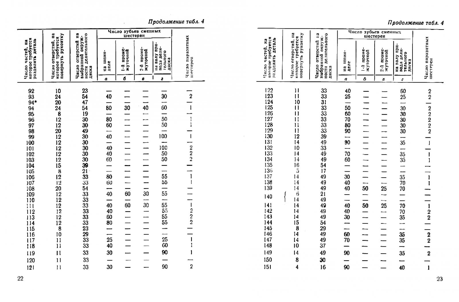

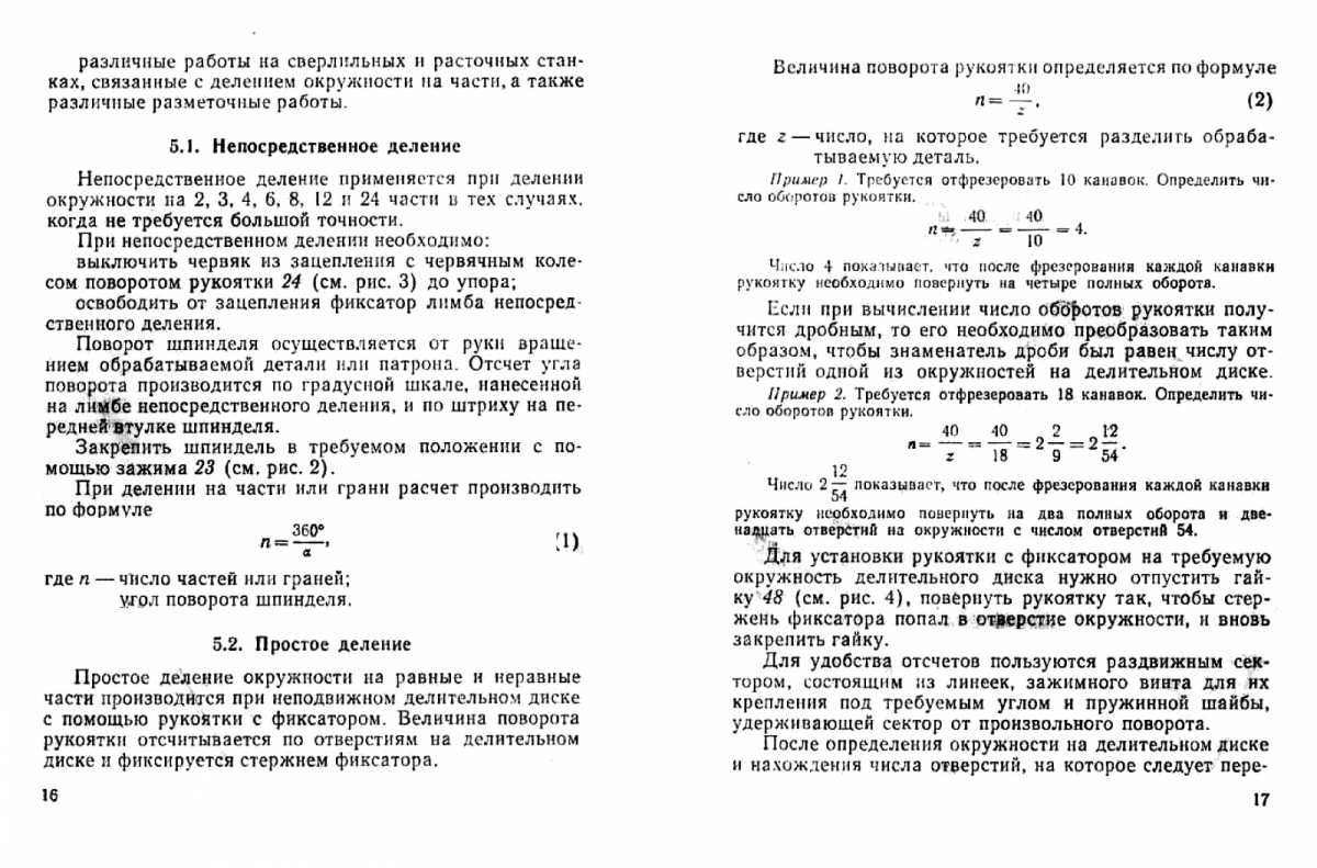

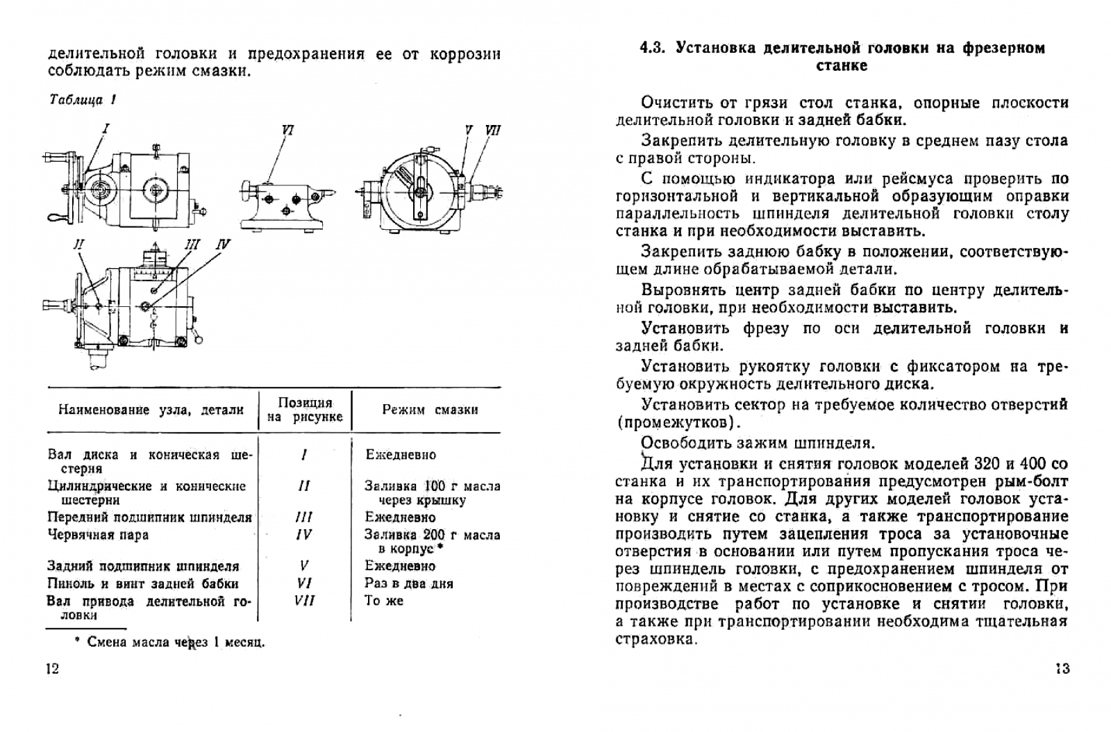

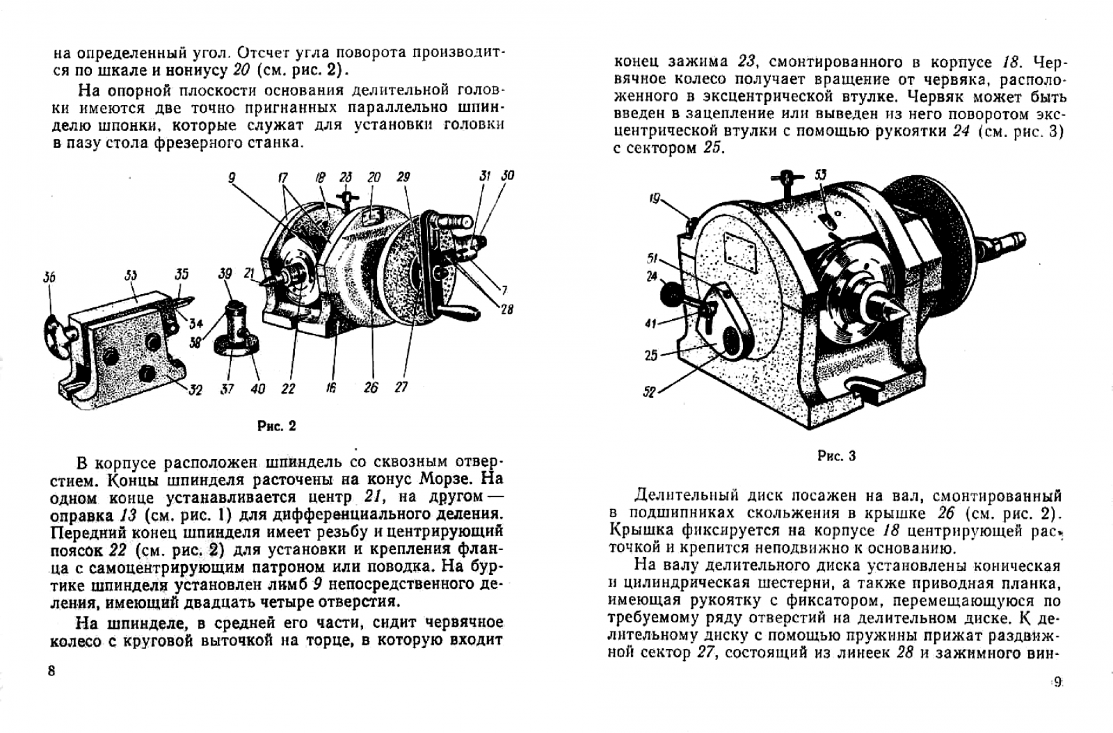

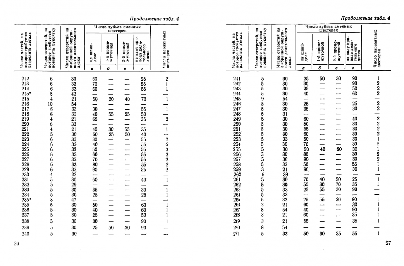

є мануал, але не можу завантажити ні в "файли", ні сюди. (12,2МБ)
Прихований текст
82653ba3fe1d942a063591ec4c41700b-0.png82653ba3fe1d942a063591ec4c41700b-1.png82653ba3fe1d942a063591ec4c41700b-2.png82653ba3fe1d942a063591ec4c41700b-3.png82653ba3fe1d942a063591ec4c41700b-4.png82653ba3fe1d942a063591ec4c41700b-5.png82653ba3fe1d942a063591ec4c41700b-6.png82653ba3fe1d942a063591ec4c41700b-7.png82653ba3fe1d942a063591ec4c41700b-8.png82653ba3fe1d942a063591ec4c41700b-9.png82653ba3fe1d942a063591ec4c41700b-10.png82653ba3fe1d942a063591ec4c41700b-11.png82653ba3fe1d942a063591ec4c41700b-12.png82653ba3fe1d942a063591ec4c41700b-13.png82653ba3fe1d942a063591ec4c41700b-11.png82653ba3fe1d942a063591ec4c41700b-12.png82653ba3fe1d942a063591ec4c41700b-13.png82653ba3fe1d942a063591ec4c41700b-14.png82653ba3fe1d942a063591ec4c41700b-15.png82653ba3fe1d942a063591ec4c41700b-16.png82653ba3fe1d942a063591ec4c41700b-17.png82653ba3fe1d942a063591ec4c41700b-18.png82653ba3fe1d942a063591ec4c41700b-19.png82653ba3fe1d942a063591ec4c41700b-20.png82653ba3fe1d942a063591ec4c41700b-21.png82653ba3fe1d942a063591ec4c41700b-22.png82653ba3fe1d942a063591ec4c41700b-23.png82653ba3fe1d942a063591ec4c41700b-24.png82653ba3fe1d942a063591ec4c41700b-25.png82653ba3fe1d942a063591ec4c41700b-26.png82653ba3fe1d942a063591ec4c41700b-27.png
буде бажання, зберете в pdf чи інший формат

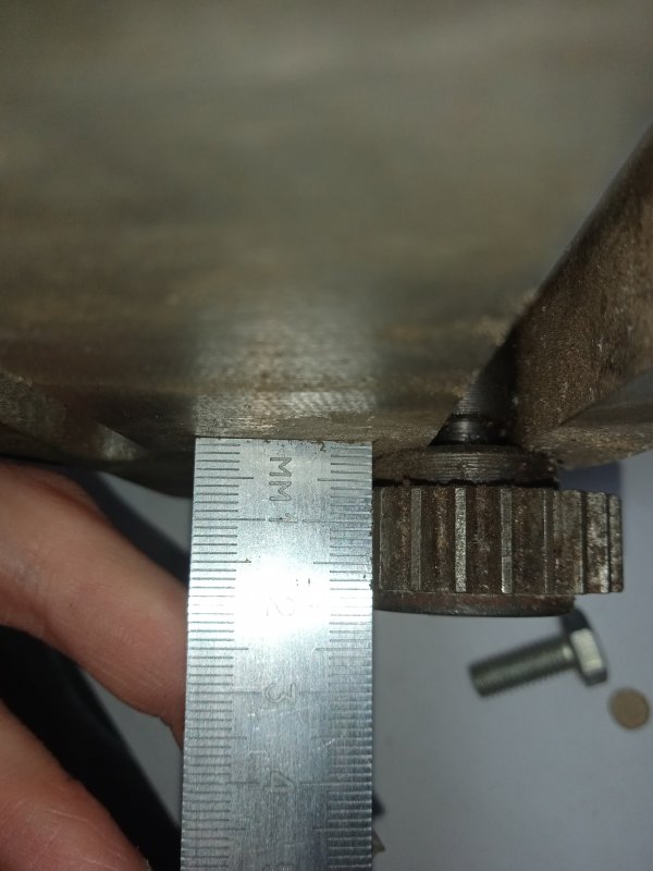

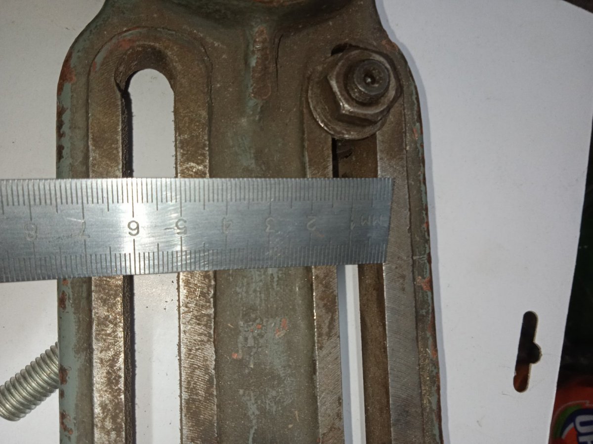

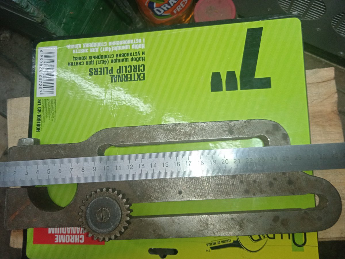

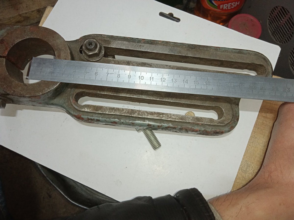

gesichtslos,Якщо можливо,відстань між пазами гітари заміряйте,будь ласка.
Паз 12мм. Між центрами пазів 50мм. Шестерня (хоча штучний пише М1,5 чи М2, в частіше М1,5..) тут М1,75. Я з гітарою ще не працював, тому як має бути точно, не скажу.

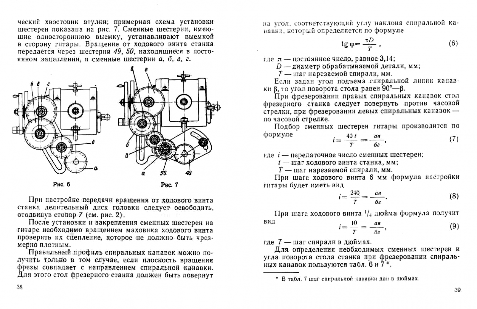

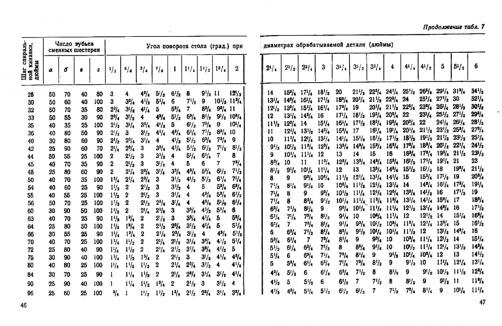

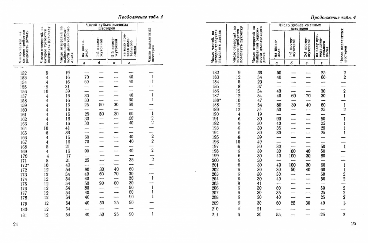

Стандартні шестерні на звичайній гітарі до УДГ-Д160-250 модуль 1,5. 320-400 - модуль 2,5. Модуль 2 - гітара ДГ до 676-675 верстатів. В файлі розширений посібник по УДГ.
golovki_delitelnye_universalnye_udg_d160_udg_d200_udg_d250_u.djvu
Додам ще кілька інструкцій, що швидко знайшов:
UDG D-160...UDG d-400.djvu
udg.djvu
UDG_D_160A_pasport.djvu
UDG_D160_200_250_320_400.djvu
UDG_D200_instruk.djvu
UDG_N_100.djvu

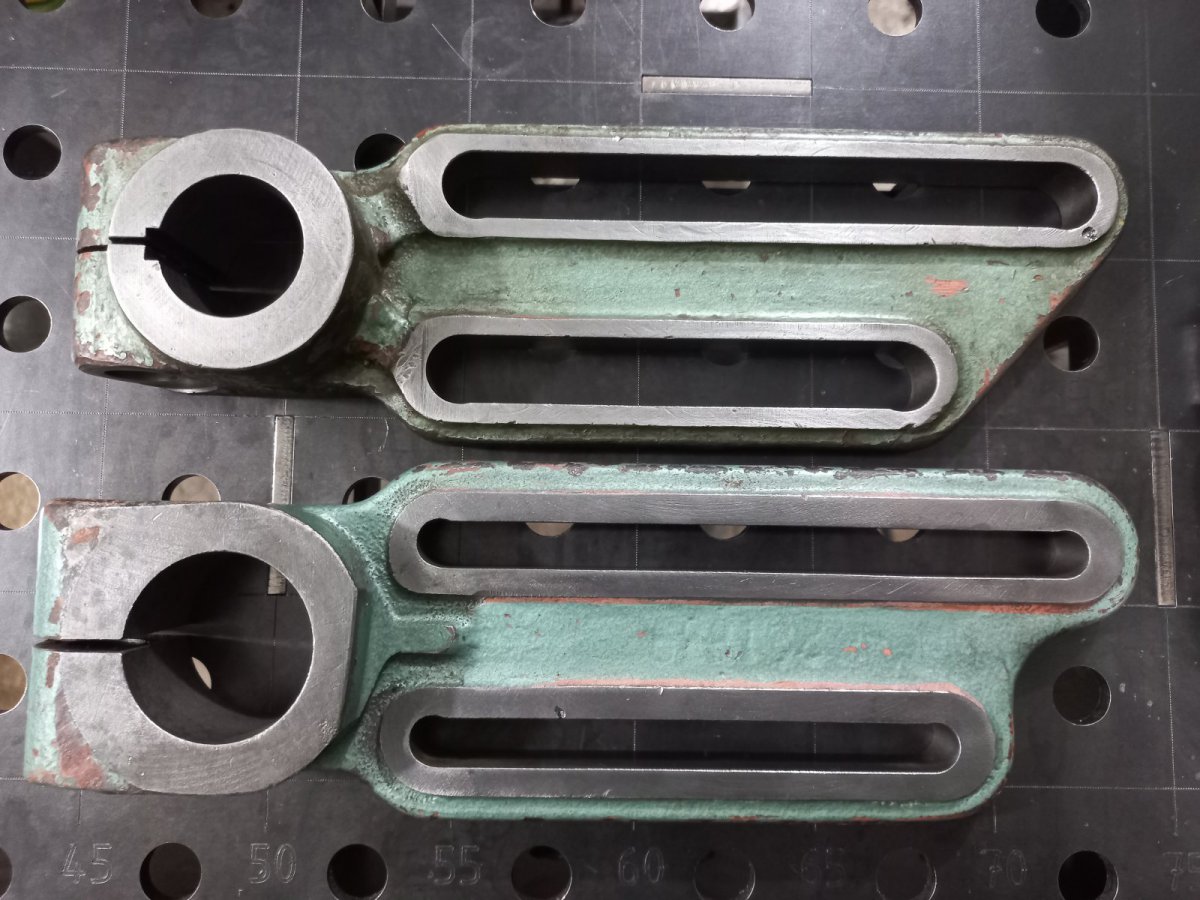

, am.ok написав:
Якщо є можливість, напишіть посадковий діаметр приклона, чи він співпадає з 160-ю головкою.
То у вас ф45 чи ф38мм?
15 годин тому, gesichtslos написав:

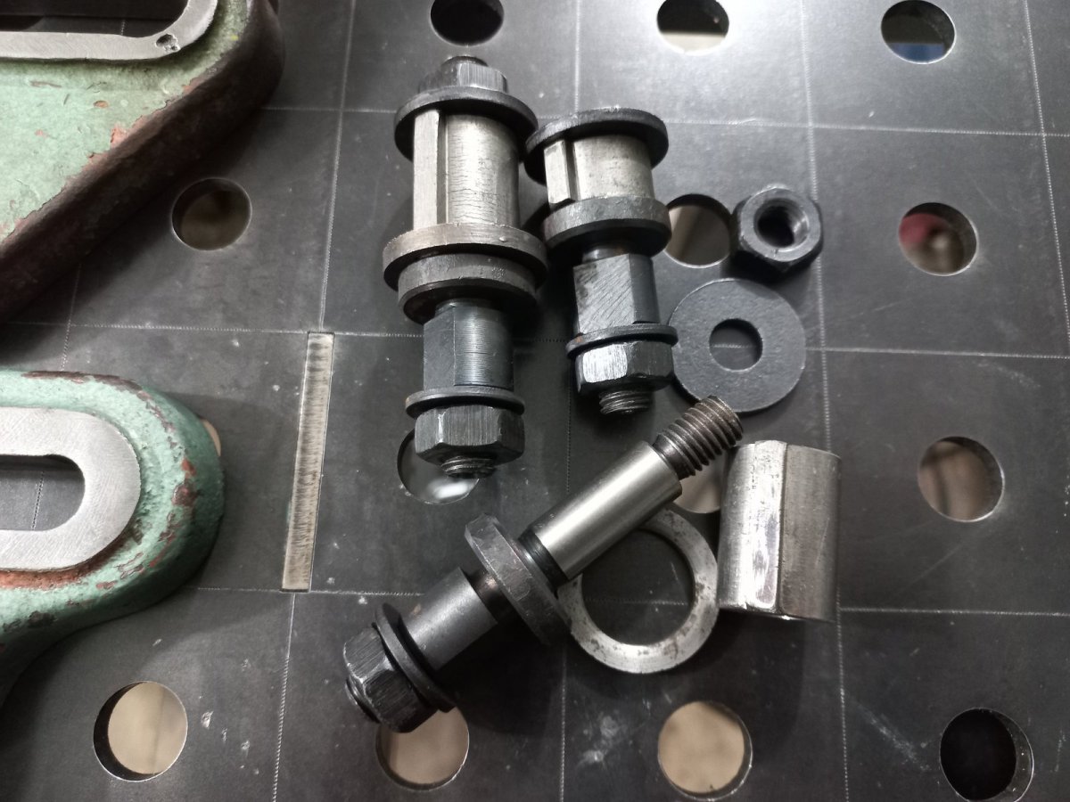

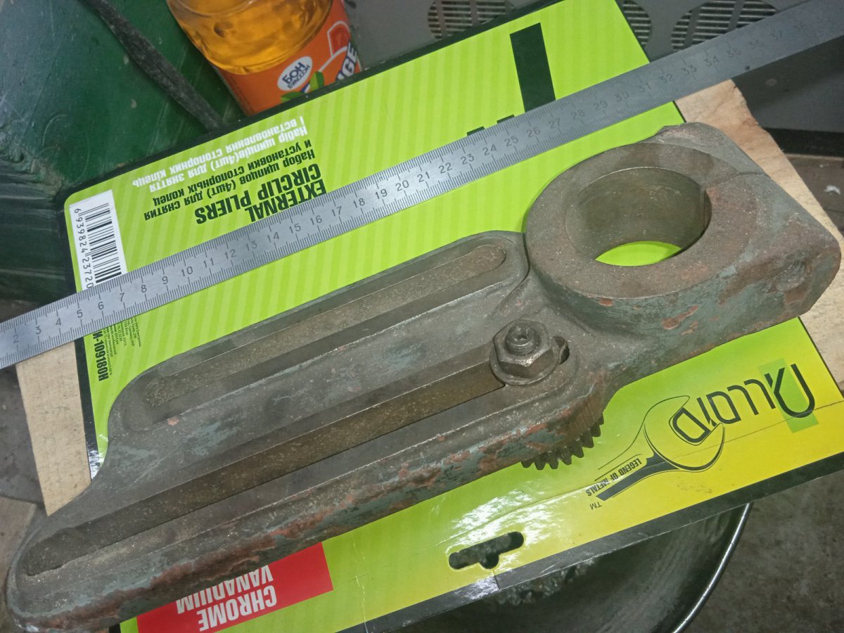

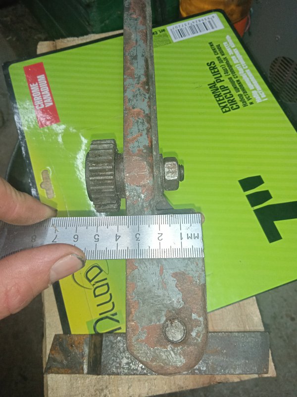

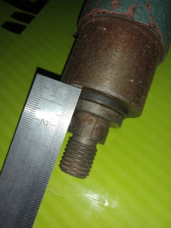

Ф35 мм. Замовив два приклона: один заявлений як до 160 УДГ, вже на руках, до головки підходить. Другий заявлений як до 250 УДГ, завтра отримую. Порівняю - відпишу.
Зверху - УДГ 160, знизу - 200/250. Різниця - посадкове на УДГ: 35 & 45 мм, а також ширина паза. Нижній брався виключно через пальці, бо виявилось, що вони там хитрі + воно гартоване і шліфоване. Я би то, за ті гроші, з нуля не робив. Причому, собі на УДГ залишаю нижню (та що від 200/250), просто зроблю проставочне кільце. В принципі, з приклонами і гітарою до УДГ розібрався, дякую!
