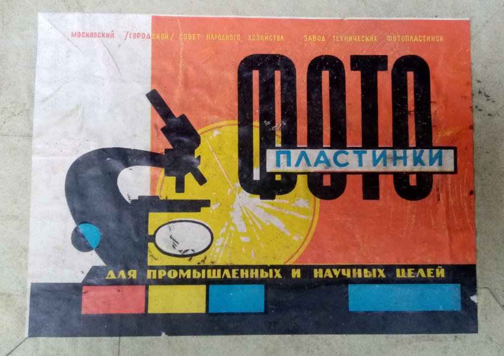

Хто в темі прошу пояснити як добути срібло ось з таких фотопластинок. Вони з довготривалого зберігання (ще з часів СРСР). Не експонувались, але є герметично запаковані і вже засвічені. Чи багато срібла в фотошарі цих пластинок? І чи варто цим займатися (фіксаж маю і купляти його не треба буде). Чи ця технологія досить складна і "не варта шкурка вичинки"? А якщо варто зайнятись, то як це краще зробити? Прошу поділитися досвідом тих, хто цим можливо займався. Дякую.

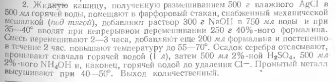

Я би спробував просто залити розчином лугу (каустична сода дешевше). В теорії (сам з плівкою не пробував) лужний гідроліз колагену має суттєво знизити здатність желатину утворювати гель. Тому й раджу спробувати на одній пластинці.
По відновленню - раз вже в луг влізли (цинк потребує підкислення) і оксид отримали, то формалін варіант хороший. Якось довелось утилізовувати ванну 40л безціаністого сріблення (зовсім безціаністого), то щоб не морочитися рахував на 1г срібла по 1г каустика та формаліну.

Отут місце, де ШІ обманює - в осаді буде вже оксид, а не галогеніди. Тому шлях через цинк трохи довший (потребує підкислення, сірчаної/соляної кислоти). Надлишок цинку потім легко розчинити соляною кислотою.
