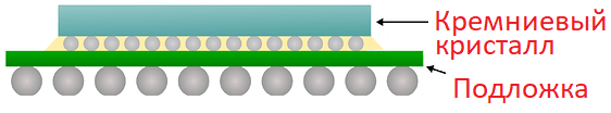

Есть графический чип с видеокарты, на нём есть кристалл из кремния. Сам кристалл припян шариками к подложке, которую нужно изучить. Для этого мне нужно полностью вырезать кристалл до самого места его крепления к подложке. Эту работу мне делал мастер по гравироке колец, у него был лазерный станок. Я сейчас изучаю эту тему и ищу подходящий станок для выполнения именно этой работы. Габариты станка могут быть самыми минимальным, т.к. размер чипа не превышает 50х50 мм. Толщина кристалла около 0.9 мм, а диаметр шариков под ним 0.1 мм. Учитывая эти данные, подскажите, пожалуйста, подходящий станок и его достаточную мощность для данной работы.

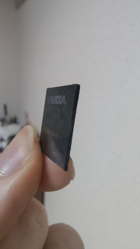

Добрый день. Ищу мастера для выполнения следующей задачи.

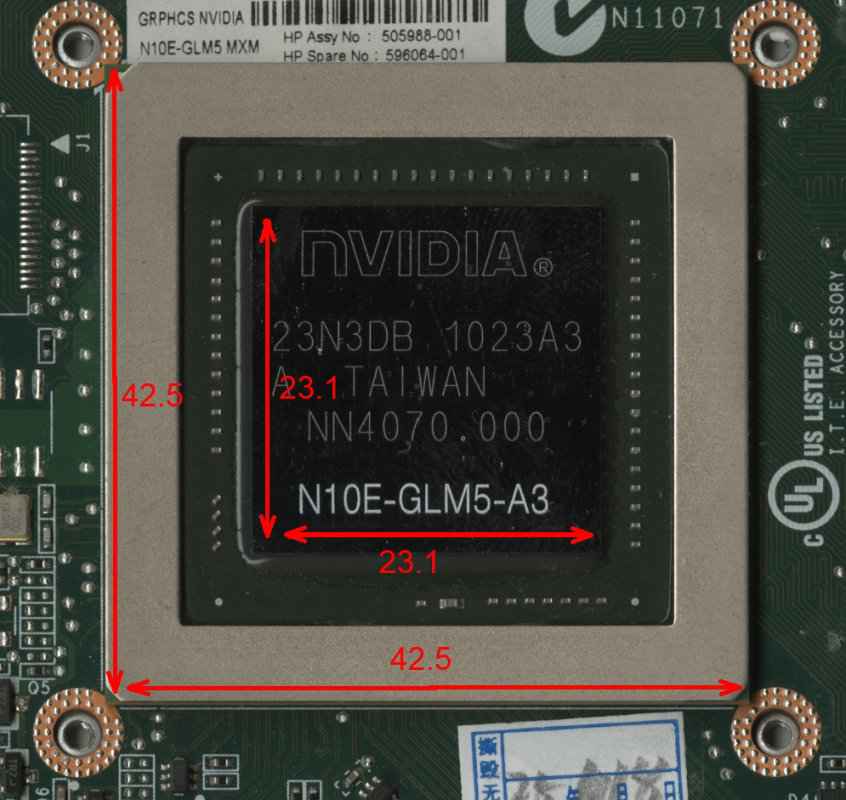

Есть чип от видеокарты, его структура показана на первой картинке. У него есть кремниевый кристалл, который шариками припаян к подложке. Но само место пайки залито смолой, что и стало причиной появления данного задания, т.к. смола залита по всей площади кристалла. Размеры самой подложки 42.5 х 42.5 мм, ее толщина 1.2 мм. Толщина металлической рамки 1.8 мм, но с ней никакую работу делать не нужно. Размеры кремниевого кристалла 23.1 x 23.1 мм, а его толщина около 1.1 мм.

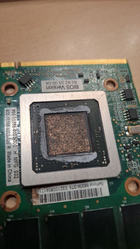

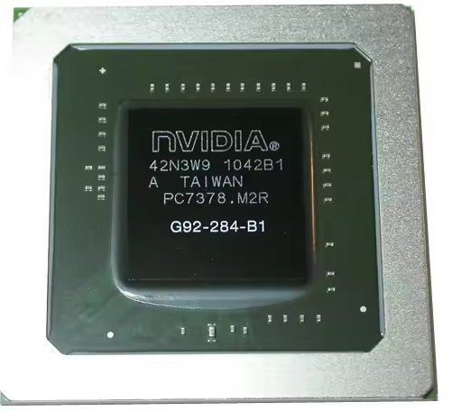

Будет 2 чипа. Как показано на предпоследнем фото, у первого чипа нужно будет скальпированием кристалла добраться до места его пайки к подложке. Контактные площадки самой подложки должны остаться без повреждений. Шарики припоя под скристаллом скорее всего имеют диаметр 0.1 мм. Их достаточно будет срезать только наполовину (0.05 мм). А второй чип будет именно для извлечения кристалла из подложки, чтобы он был целым (последнее фото). Т.е. в этом случае подложку нужно скальпировать снизу по площади кристалла, а сам кристал должен остаться целым. Чтобы избежать повреждение кристалла во время скальпирования подложки, можно так же оставить шарики наполовину (0.05 мм). Но желательно подобраться как можно ближе к кристаллу.
Работу по скальпированию кристалла на предпоследней картинке мне делал мастер по лазерной гравировке колец. Может быть он использовал тот же аппарат.
