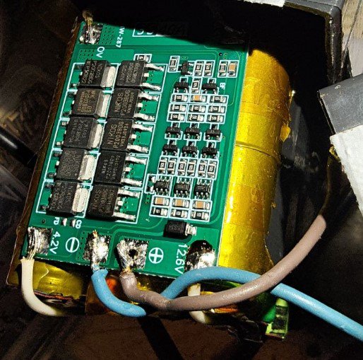

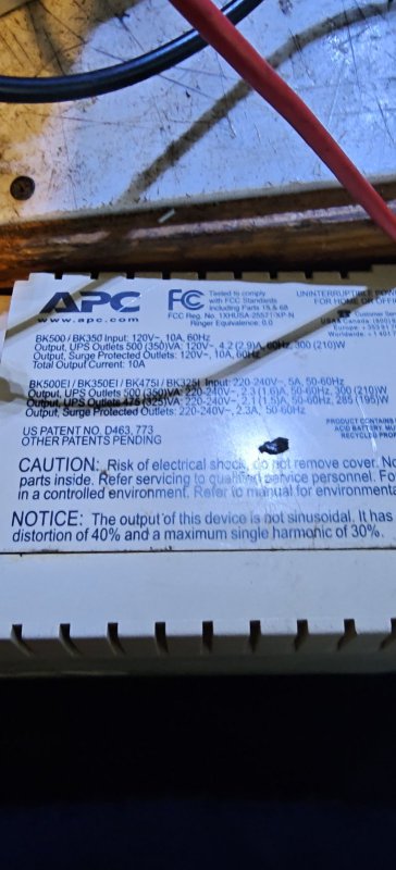

Имею УПС БК500
18 месяцев назад я установил ЛиПо АКБ из ячеек 18650 из старых ноутов.
Включение 3С с такой платой
За год эта плата два раза отключала АКБ. Заряд АКБ от внешнего источника не включал ее. Помогает лишь снять поставить напряжение питания.
При измерении напряжения оказалось что средняя 7п этой АКБ имеет 1,7 вольт. Остальные 4,2 и 3,9. Подзарядил эту 7п "ячейку" до 4,2. Пробовал дать напряжение заряда. Но БМС не включалась. Только когда снял и вернул (паяльником) напряжение питания на БМС она включилась.
То есть балансировки АКБ нет. Есть разбалансировка.
Предположительно БМС отключается после срабатывания АПС, но я не веду мониторинг качества напряжения, а лишь его полного пропадания. Пропадало, где-то день до того как АКБ отключилась.

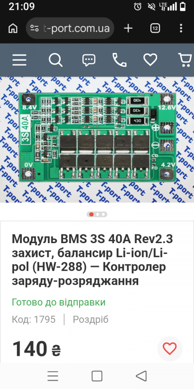

Вот и вопрос. что делать. Бред-ГПТ выдает про плату 4с/60А. Но такой я не нашел среди дешевых. Нашел 4с/40А. И попробую ее, конечно. Но такая плата не заряжается "до верху" ЗУ АПС и соответственно не балансируется.
Специалист по АПС посоветовал поставить диод сверху ЬМС (нге знаю по + или - оно там), чтобы АКБ была видна всегда.
1. Отрегулировать напряжение заряда АПС (плече ОС измерителя напряжения на плате УПС) до 4,2*3 и пускай остается 3с/40А БМС
2. Поставить 4С/40А БМС и пускай заряжается от того напряжения что есть в АПС (я не знаю что таи и не мерял)
3. Поставить АКБ из новых 18650 в 4С с БМС 4С/40А
4 ...
Спасибо
LiFePo 4S.
Заряд в АРС 13,6...13,8 вольт.
18650 это ли-ион, а не полимер. плата не балансирует ячейки по причине того, что не выходит на пиковое напряжение. балансировка происходит в момент, когда напряжение движется к 4.1--4.2 В и маленьким током "добивает". а если плбатарейки от времени "усажены", то напряжение никогда не дойдет до 4.2, так как они птеряи емкость. скорее всего, замена платы не поможет, нужно менять ячейки
8 годин тому, Одессит написав:
LiFePo 4S.
У тебя выбивало 4с?
Батарейки те еве 3.5 поставлю
Вот сами ж пишите на одних 3.9 вольта, на других 4.2. при таком подходе одна ячейка всегда будет посаженной сильнее от остальных. И плата бмс будет видеть,что заряд на ячейке низкий, давать сигнал,что надо уходить в защиту, дабы не ушатать аккумуляторы. Такой рассинхрон всегда будет отключаться, пусть и не часто по причине недержания ёмкости одним из элементов. А то,что сочетают диод или ещё что, просто хана очистку ячеек будет. Так как оно будет под нагрузкой и опустится ниже критического допустимого для 18650 значения 2.75 В
Вы имеете плату, которая максимум заряжается до 12,6 вольт, но имеет режим балансировки. При малейшей просадке на ячейках, она вырубает Ваш "упс", работая на номинальном, но не максимальном напряжении . И будет это делать, так как аккум,который ей нужен по хорошему должен состоять из железо фосфата. Тогда он по их как аккум кислотного типа. А 4с даст дополнительно 4.2 В к имеющимся 12.6. и того, 16.8 В. Нужно будет доводить заряд на одной ячейке до 3,6 В, тогда напряжение будет близко к номинала. НО! Балансировки не будет
18 месяцев отработал.
21 година тому, softm написав:
У тебя выбивало 4с?
Не забувай що LiIon мають дуже обмежену кількість циклів (а в тебе ще й б/в).
І - так: в мене з подібною BMS саме 4S3P здохло майже так само. Тільки ще й батарейки почали грітись (вчасно звернув увагу).
Трохи кращі такі BMS (вони є і для LiFePo).
3S LiIon там нормально не влетить (нижня напруга замала, верхня - завелика (з боку ДБЖ діапазон нормальної роботи 10,5...14,2 вольт))).
4S LiFePo найближче до того "свинця" що був в тому ДБЖ.
Або трохи помахатись з зміною "номіналів" в ланцюгах які спостерігають за АКБ в тому АРС.
Нашел бмс то на 60А 4с вроде с балансировкой, посмотрим ...
АКБ можно и поменять.
То был временный вариант, на 1.5 года, впрочем.
