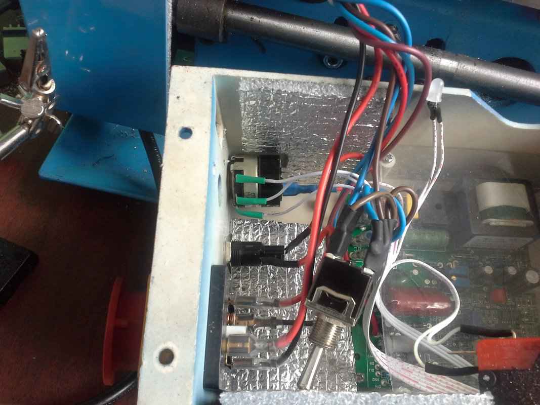

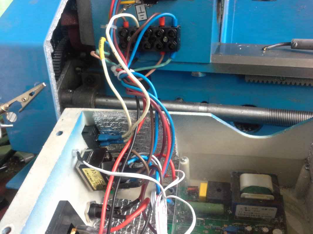

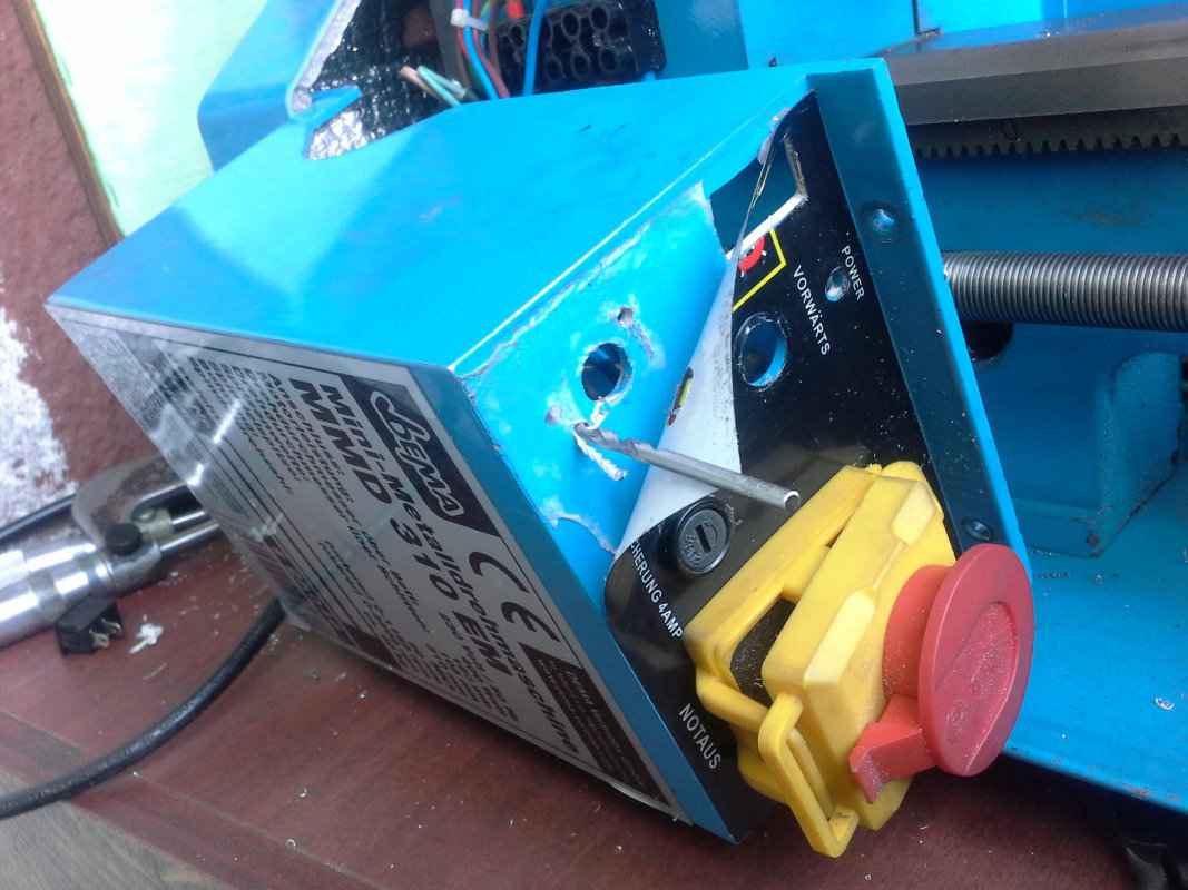

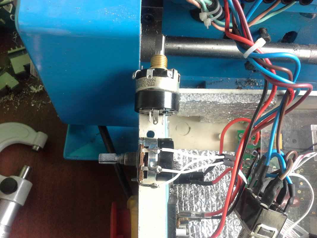

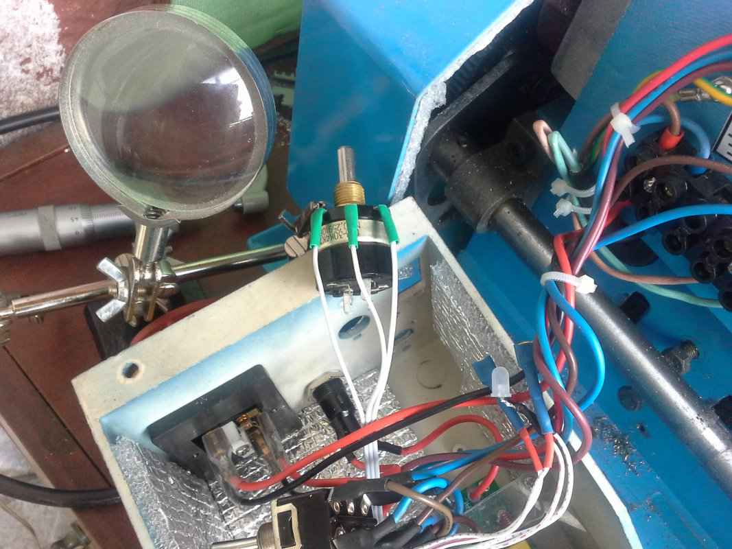

MMD-310EM. Небольшая доработка.
947 повідомлень у цій темі
 Ремонт регулятора скорости продолжается.
Когда я подгибал усики контактов в потенциометре, было совершенно понятно, что они сделаны из чего попало и совсем не пружинят. Поэтому, ессно, от такого ремонта нельзя было ждать пролжительной работы регулятора оборотов. Но, время было выиграно, для выполнения срочных работ и покупки нового потенциометра. Потенциометр был выбран советский СП3-30, с выключателем. Еще, мне нравится на нем бронзовая втулка, на которой вертится вал бегунка. На первом фото хорошо видно приблизительное сходство размеров китайского и нашего и поразительную разницу в качестве выполнения. Пока станок работал в режиме ожидания сбоя, ко мне ехал новый потенциометр. И, как раз, когда усики, в старом потенциометре, опять сдохли и станок перестал останавливаться, я получил новый потенциометр.
Замена радиодетали прошла совершенно спокойно. Из дополнительных операций отмечу рассверливание посадочного отверстия на с Ф9 на Ф10 и сверловка дополнительного отверстия для фиксирующего хвостика потенциометра. Ранее я писал, как в китайском потенциометре накрылся выключатель и пришлось установить, на панели управления, дополнительный выключатель. Теперь контакты выключателя я установил на штатное место (надеюсь наш не сломается), а дополнительно установленный выключатель, я подключил для выключения сетевого напряжения (последнее фото), это очень нужная вещь.
 Станок работает, как положено.
На фото в доступной форме  представлена вся последовательность действий.
 Если кому понадобится дополнительная консультация, всегда рад помочь.

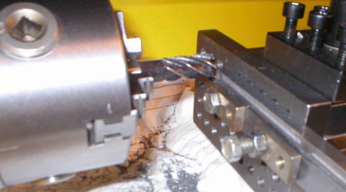

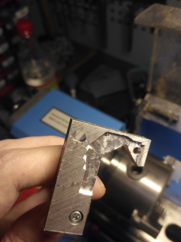

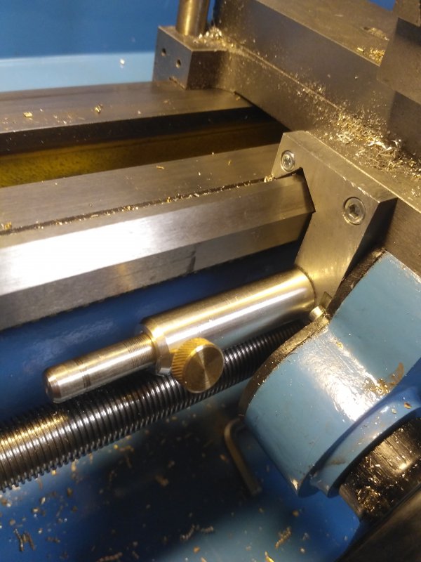

Сделал приспособу для концевого выключателя, совмещенную со скребком на суппорт. Только вот с материалом для скребка не определился, встречал какие-то противоречивые сведения. Пока купил маслостойкую резину, но этот вариант не кажется оптимальным. К тому же, не представляю, каким образом вырезать скребок, чтобы он четко прилегал к призме. Внутреннюю часть профрезеровал как смог. После этих мучений захотелось фрезерную приставку на токарный. В "муках выбора", кажется, кто-то писал про нее, но живых впечатлений от использования не находил.
Нормально получилось. Я редко пользуюсь этим выключателем, но сделаю себе точно такой. А то всяко бывает.
 Господи чем же Вы так мучили скребок?
 Наверно, таки да, нужно ставить кожу. Резина, фетр, будет хуже. В них иголки стружки будут вонзаться как в масло. Кожа жестче.
 А почему не хотите сделать поддончик. Милое дело, в зоне работы направляющие всегда чистые.
9 минут назад, Nik сказал:
Поддончик хочу сделать, но с его конструкцией определюсь, когда будут готовы скребки со стороны ПБ.

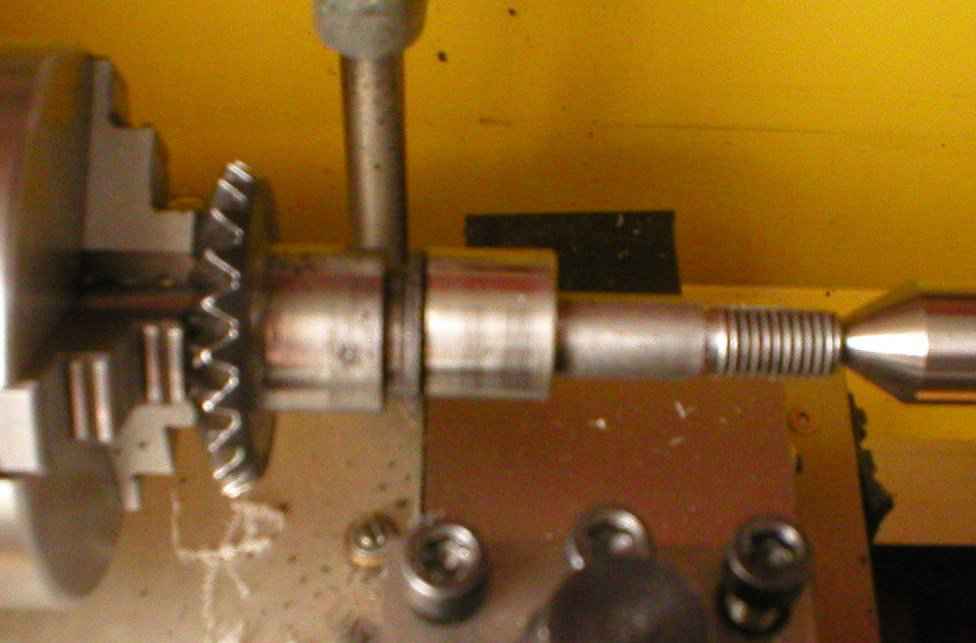

Я концевым выключателем пользуюсь при нарезке резьб, т. к. с ним довольно точно получается остановить резец и повторяемость хорошая. Была еще идея резать наружную резьбу резцом для внутренней, только на реверсе, тогда правая резьба получается при движении суппорта вправо и нет риска заехать резцом в деталь или патрон.
Фрезеровка такая корявая, т. к. фрезеровал в токарном, зажав деталь в резцедержке. Куда дотянулся - там и профрезеровал.
8 часов назад, vvsector85 сказал:
 Нормальная идея. Нужно пробовать. Зеркало, только, прицепить на той строне, шоб шею не тянуть (она и так, иногда, колом стоит). Думаю, особенно хорошо Ваша идея сработает на внутренних резьбах. Пробовать нужно обязательно.

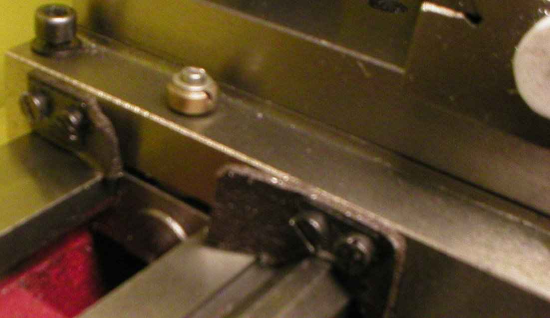

1.Простейшие приспособы,расширяющие возможности(без разницы какого,они по качеству практически одинаковые,только цвет разный)
2.Вот те чистилки без особых ухищрений и фиксатор суппорта,который очень полезен по многим причинам
3.Благодаря двум выше появляется возможность достаточно"правильно"фрезеровать(новые планки  суппорта)
4.А вот это(синька)проблемная зона направляющих станины(рано или поздно"под патроном" такое появляется на всех и не только хоббийных,станках) ...Одна из причин-отсутствие фиксации(фото2) суппорта на начальном этапе работы...
