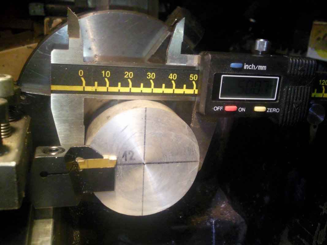

8 часов назад, гера сказал:
отрезной из этого комплекта не стоит брать т.к отрезать им можно только диаметр 20мм, болванку большего диаметра ним отрезать не получится места нет
Да ну? ?
А я то дурень этим отрезным вчера две болванки отрезал.
Дюраль 71 мм ( с дорезкой ножовкой) и латунь 50 мм в диаметре со сквозным отверсием в 16 мм.

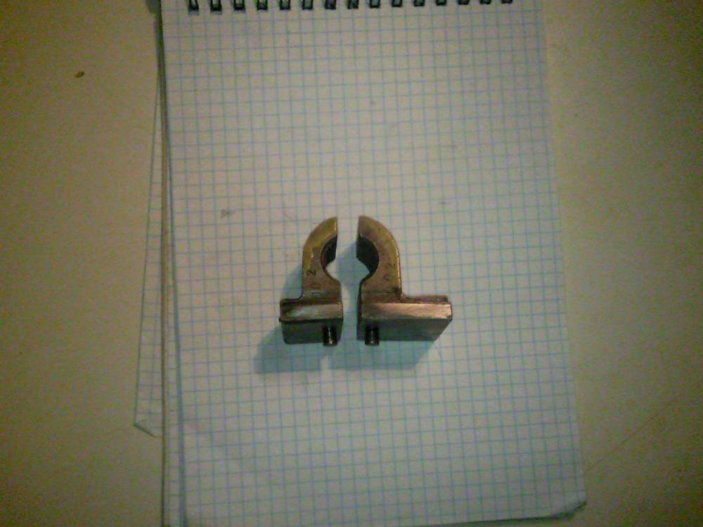

Маточная гайка на этих станках разная этот момент нужно обязательно уточнять. есть двойные а есть только половинка гайки. на первом фото половинка гайки и крючок вместо ответной части

3 часа назад, Relax72 сказал:
Да ну? ?

5 часов назад, гера сказал:
Вы ошибаетесь. На этих станках, о которых создана данная тема, маточные гайки одинаковые. Мы с Вами разговариваем о разных станках. Посмотрите название темы и сравните с названием своего станка. Если они совпадают, значит можно продолжить обсуждение о точности и маточной гайке. В противном случае, разговор беспредметен.

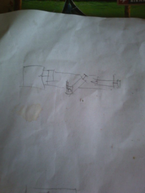

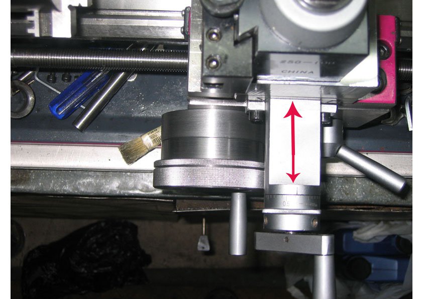

Малую продольную повернуть и выдвинуть вперёд религия не позволяет? ?
6 часов назад, гера сказал:
Одиночная маточная гайка стоит только на тех станках где штатно при продаже стоит прямоугольная защита ходового винта.
Китайцы давно от этого отказались применяя телескопическую защиту. (Комплектуется далеко не со всеми станками)
у вас навеное суппорт доработан,что позволяет дальше отвести резец,или у  вас штатно было так с завода изготовлено?

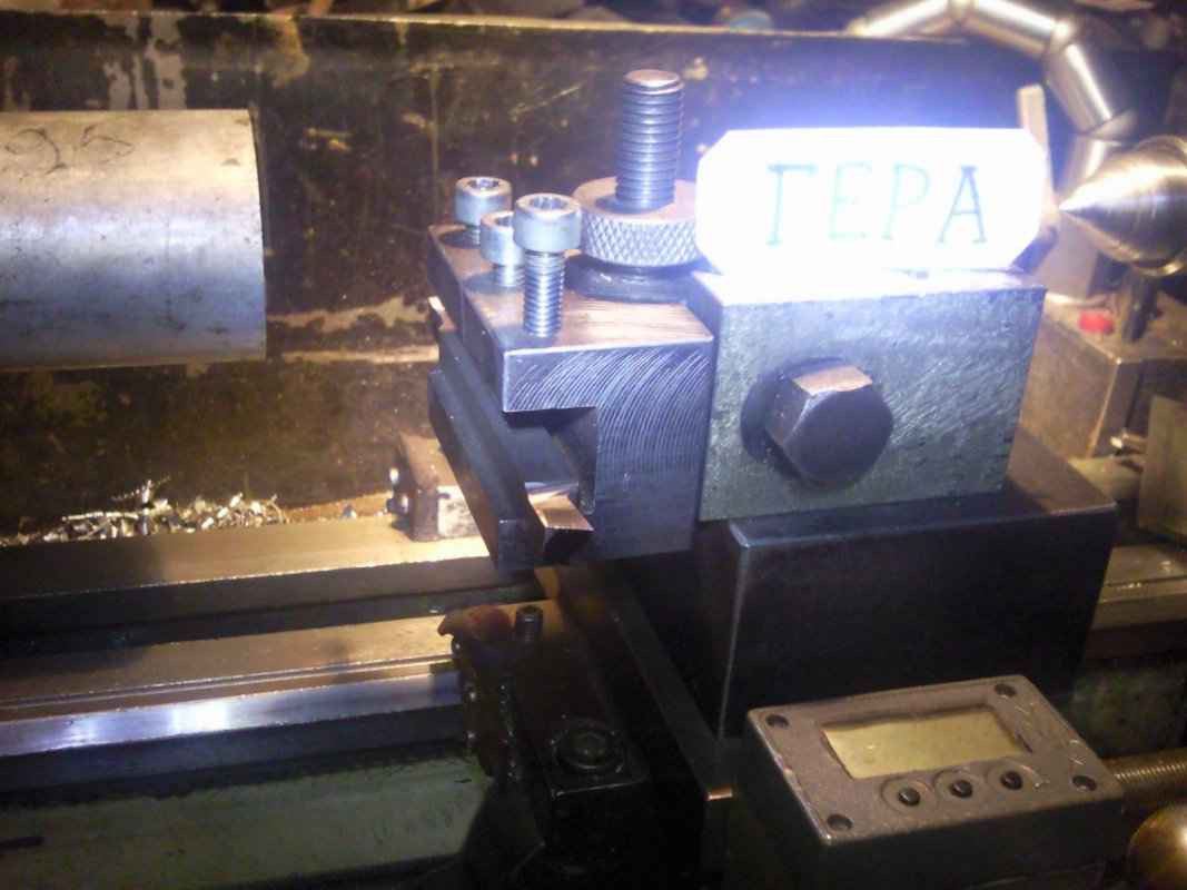

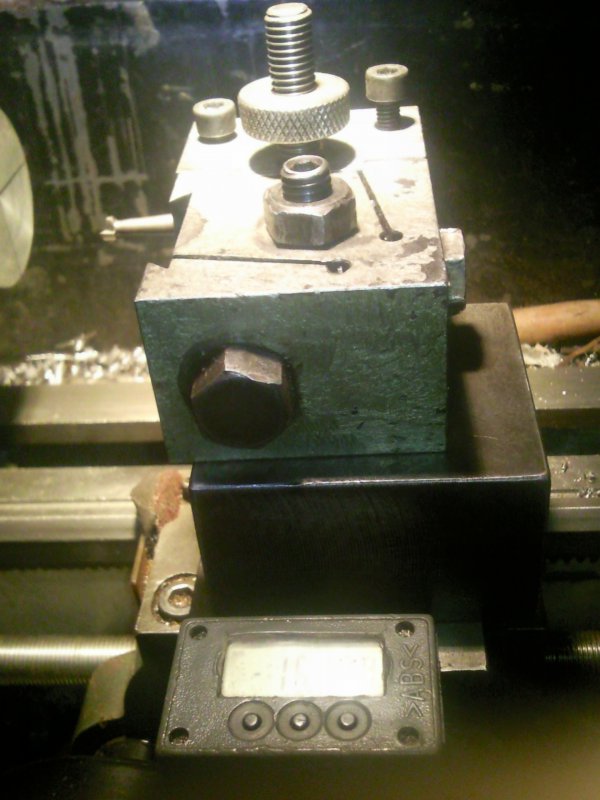

а вот  как выглядит суппорт в обычном состоянии с китайским отрезным резцом,суппорт отодвинут в крайнее положение и в таком положении мы можем отрезать только заготовку диаметром 24мм
то как вы нарисовали на листе с поворотом салазок да,такой вариант возможен но только если нужно от кругляка диаметром 50мм отрезать небольшой кусочек,а если такая болванка зажата в центрах то наверное поворота не хватит,верхние салазки упрутся ручкой в деталь
кстати на моём фото резец от резцедержки имеет вылет 34мм, и как раз и ворует эти 34мм рассояния

11 минуту назад, гера сказал:

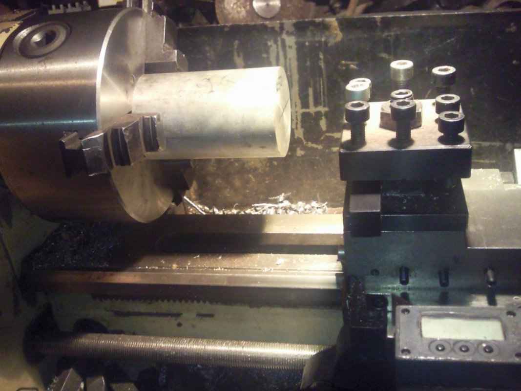

Болванка 73 мм длиной 125 мм,поджата задним центром.
Поворачиваешь малую продольную,выдвигаешь её вперёд и режешь.
Помимо этого финта,резец можно заводить и сверху вместе с ресцедержкой.
