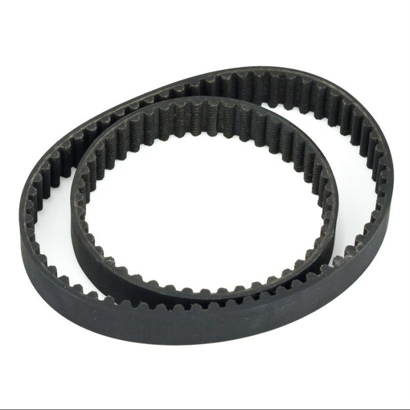

20 минут назад, гера сказал:
у меня когда порвался я его так нигде и не нашёл,менял шкивы с таким же шагом на аюминиевые от электрорубанка  ремни есть везде
Да аналогов полно.
Не задавался целью,но думаю что на али где то должны быть в продаже эти ремни.
Родной пластиковый большой шкив хороший. А вот маленький (один листочек инжирового дерева).Я из дюрали делал.

а как зубчатый ремень может прокручивать? он останавливается-срабатывает защита или рвётся.да и шестерни все на шпнках так что прокрут ремня не возможен ни в одном узле гитары станка

11 час назад, гера сказал:
 Вам, что после каждого сообщения нужно оправдываться и доказывать, что говоришь правду? Включите логику, или может видео снять, специально для Вас.

6 часов назад, Nik сказал:
у меня всё нормально с логикой.вот как такой ремень может проскальзывать? если ещё и шкив на двигателе стоит со шпонкой и все шестерни со шпонкой, если бы что то проскальзывало хоть где то то у людей не ломало бы шестерни передней бабки
