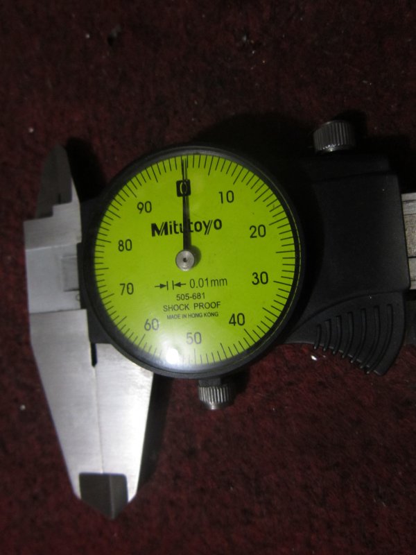

Держал и я в руках этот "Лохотрон" , ой Микротех. И дорогой и не очень. Голимый заказной китай. Пользую  часовой Митутой давно, каждый день и по многу. Пару дней было непривычно снимать размеры, потом все стало на автомате. Микрометр забыл как в руках держать. Штангель - официальное производство Митутой в Гон Конге. Цена 76 баксов. В руках чувствуешь элитную вещь, а не говенный Микротех.
 І на секунду не сумніваюсь, що часовий Мітутой  - це точний інструмент. Але  зважаючи на те ,що прогресс в сторону цифрових технологій незворотній, а також зважаючи на те , що все ж таки хочеться бачити цифру вимірювання цілком, без всяких там конвертацій та маніпуляцій з мозком. Років 20 назад я б такого не писав зовсім, але зараз вже хочеться насолодитися здобутками цивілізації)) .
