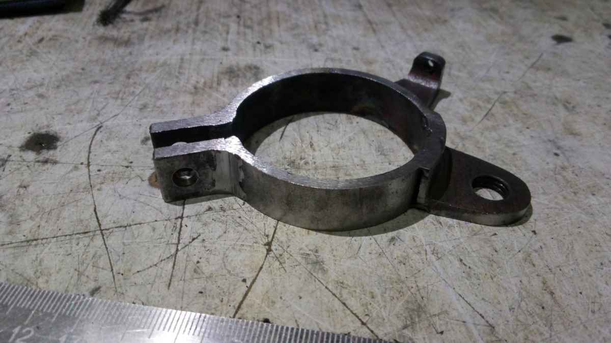

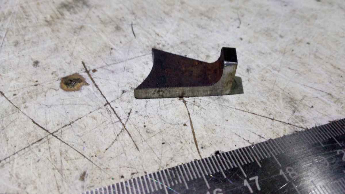

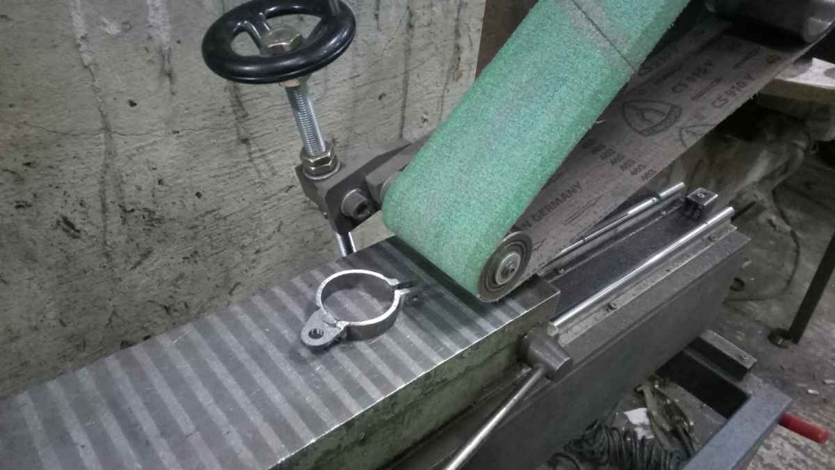

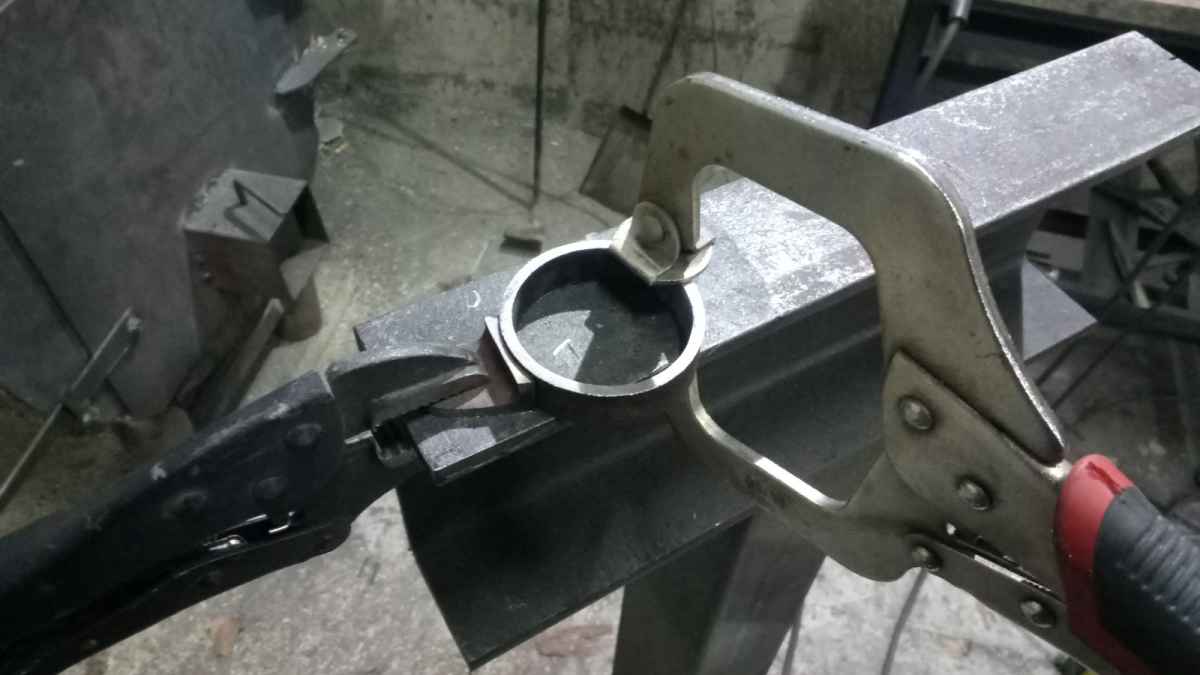

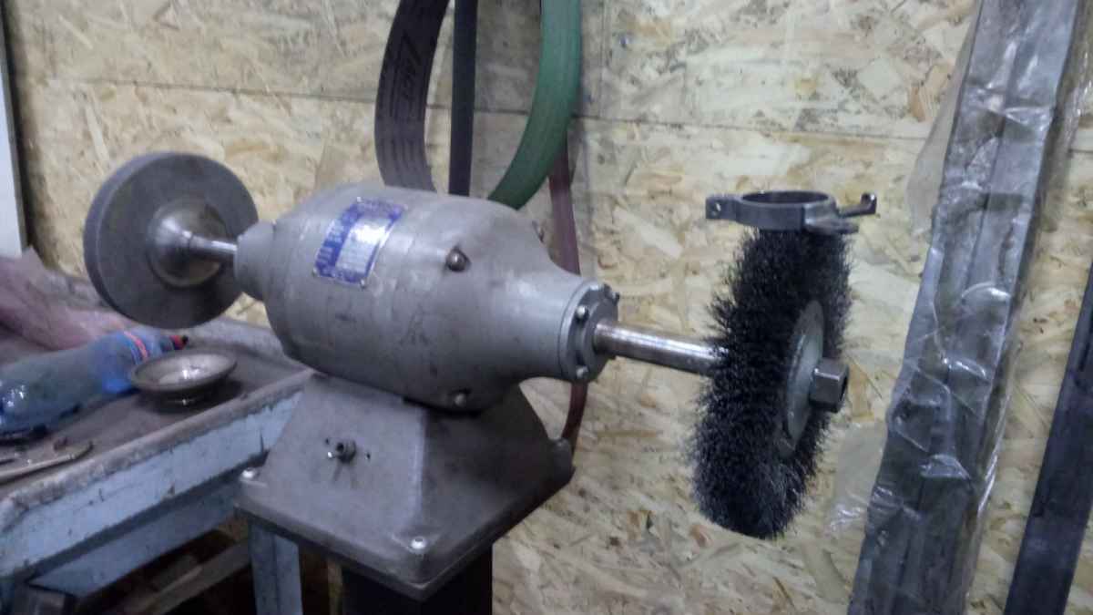

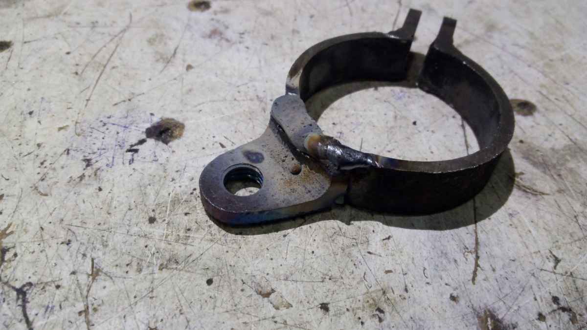

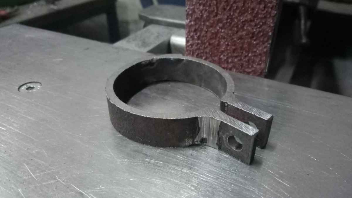

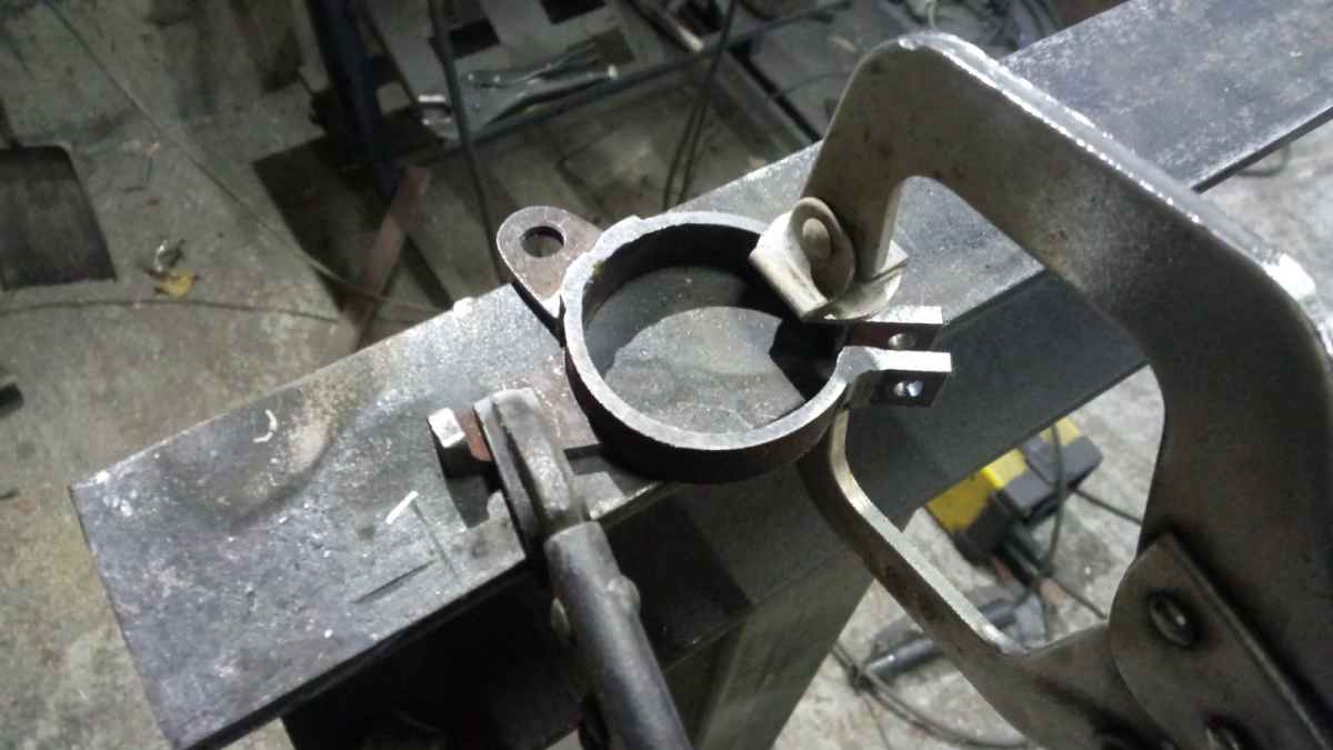

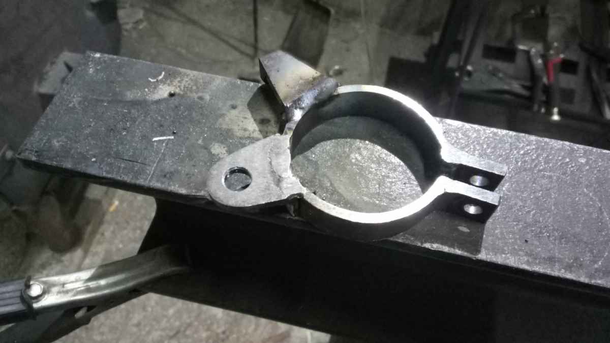

#91021 Опубліковано: 10 лютого, 2018 Нужно подровнять и чуть окультурить сварку Вроде ничего Всё совпадает Нет пружины - нужен какой-то зацеп Нужно его просверлить под пружину и то же приварить 1 Поділитися повідомленням Посилання на повідомлення Поділитися на інших сайтах
#91033 Опубліковано: 10 лютого, 2018 Зачистил Вроде ничего Подкрасил можно ставить В общем даже ничего Немного перестарался с длиной пружины, укорачивать - не наращивать. 1 Поділитися повідомленням Посилання на повідомлення Поділитися на інших сайтах
#91057 Опубліковано: 10 лютого, 2018 1 час назад, Shengur сказал: Потихоньку привожу в чувство ещё один станок, как раз дошло дело до хомута глубиномера. Труба с внутренним ф53мм., стенка 4. Велике вам дякую, тепер сам зроблю без проблем. 0 Поділитися повідомленням Посилання на повідомлення Поділитися на інших сайтах

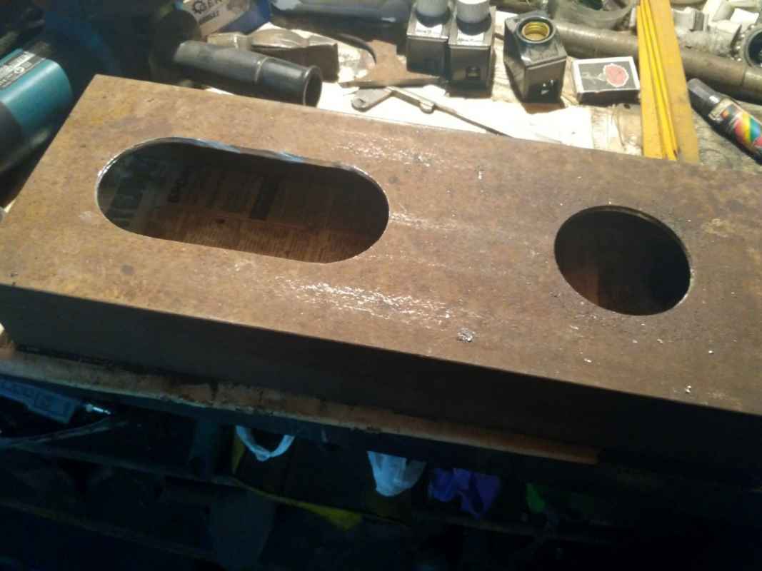

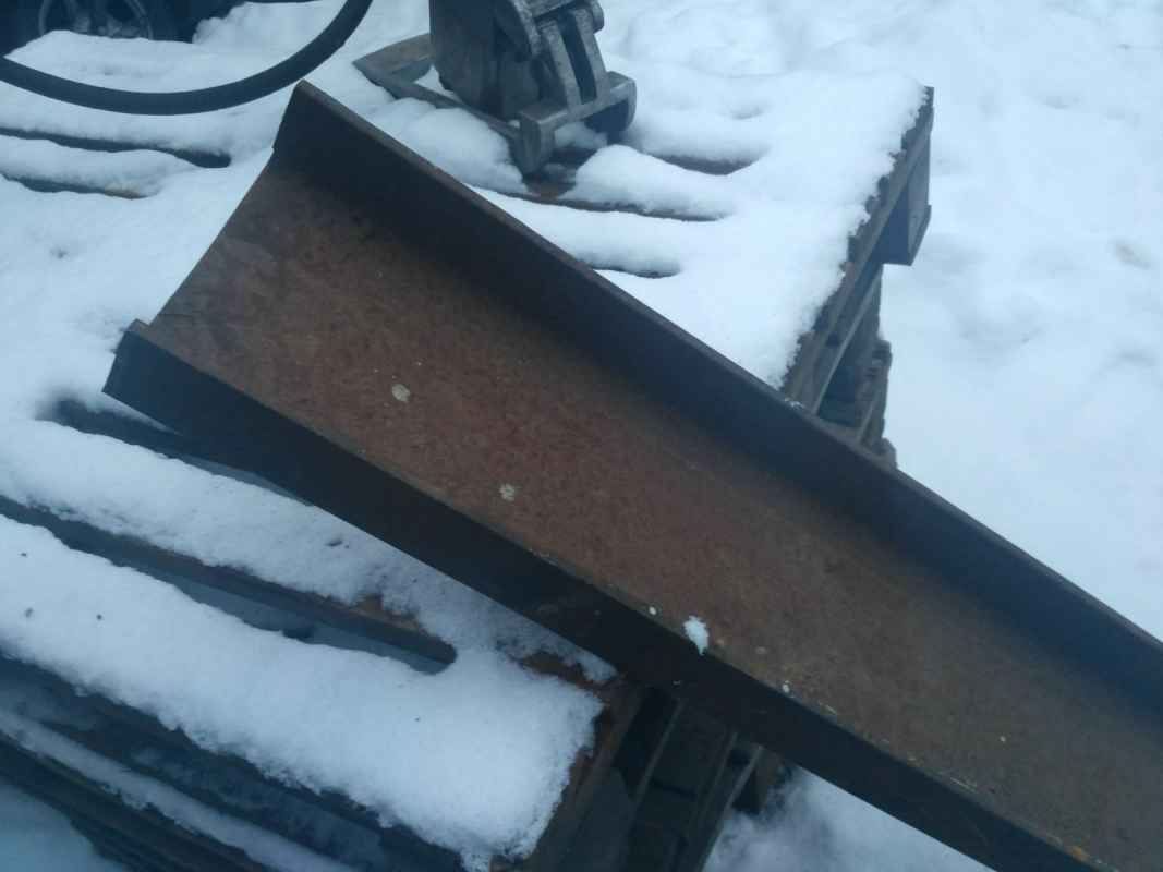

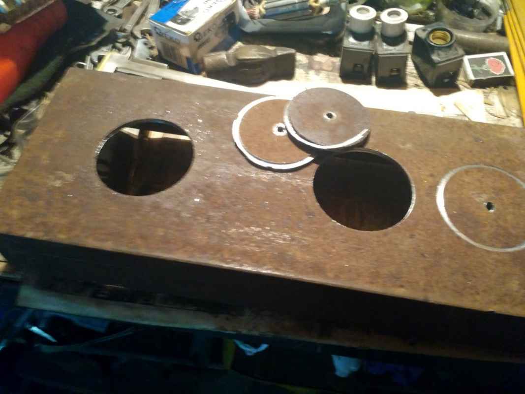

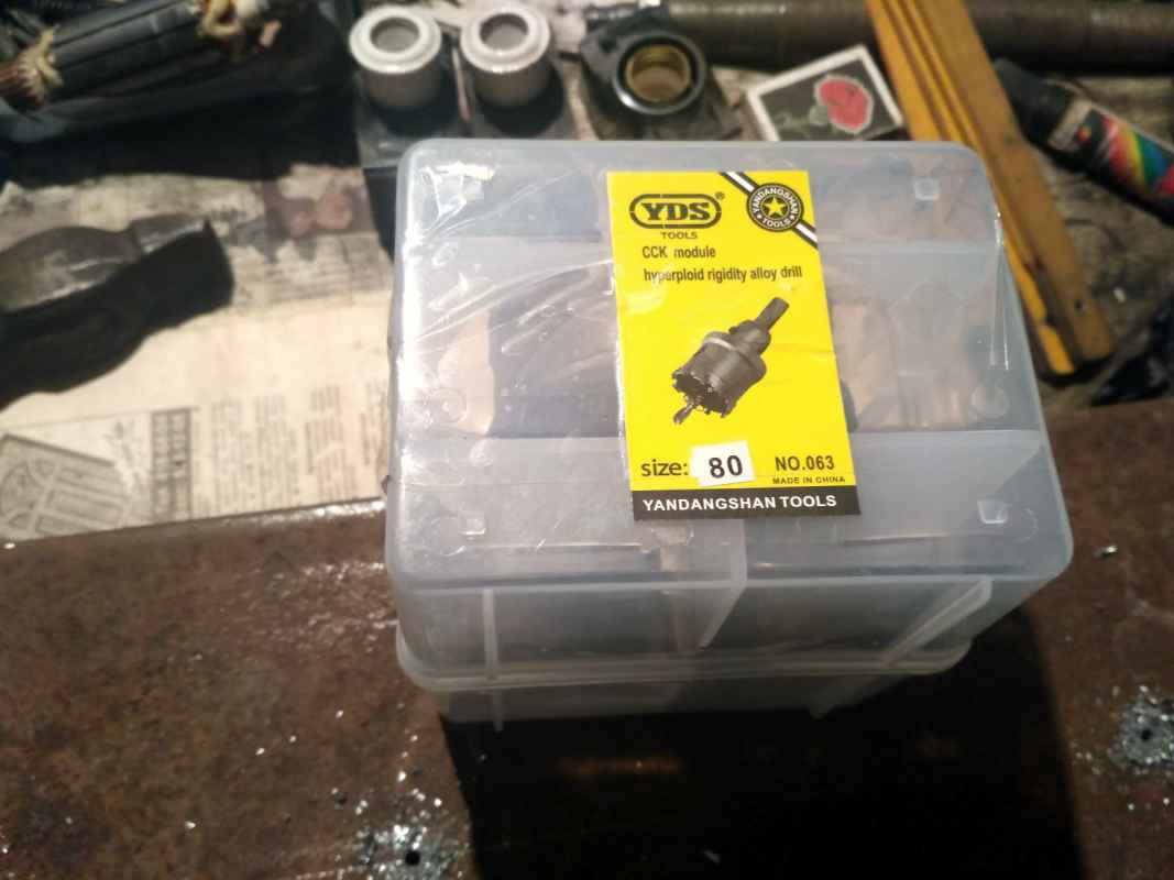

#92737 Опубліковано: 15 лютого, 2018 Всем привет! Попробую осветить мой вариант изготовления подмоторной плиты, которую только начал мастырить,так что к результату придем вместе. Для начала нашел подходящую заготовку.180 -ый швеллер. Отрезка длинны по чертежу подогнанному Володей Фещуком. Дальше поиск вариантов получения отверстия на 80мм. Остановился на таком варианте, ни разу не реклама, просто показываю чем работал. Дальше начались действия сродни с мазохизмом.Это было что то с чем то, и закусывало, и дрель выворачивало, на больших оборотах стремно, на малых не тянет, вибрация как отрезание на токарном с люфтовой поперечкой. В общем с горем пополам таки допилил. отрезал лишние полки и на этом пока завершил. К моему удивлению сверло осталось в отличном состоянии,хотя думал что с таким сверлением от напаек ничего не останется. 3 Поділитися повідомленням Посилання на повідомлення Поділитися на інших сайтах

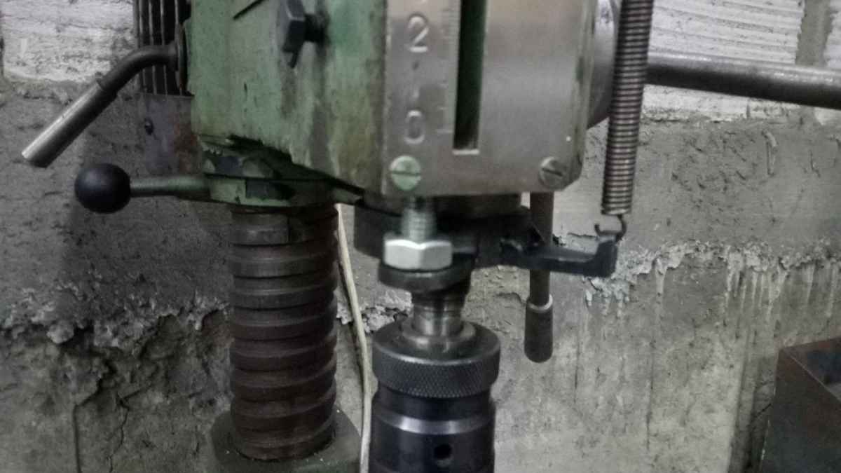

#95452 Опубліковано: 22 лютого, 2018 Гарно зроблена робота.Наскільки пам,ятаю свій 2М112,для цього отвору і паза плити не потрібна ніяка точність.Може легше було б вирізати електролобзіком ?А скільки коштує таке сверло ? А чому взяли 180й швеллер,на прийомках металу попадаються подібні плити по 10-12грн за кг. Народ,на моєму 2М112 нема биття конуса а патрон радянський 3-16мм б,є і дуже сильно. Я його провертав на конусі-не допомагає.Для домашньої свердловки достатньо (б,є добряче і видно і пальцями добре чути) але ж це "неаккуратненько".Порекомендуйте,будь ласка,патрон.Тільки не дуже дорогий. 0 Поділитися повідомленням Посилання на повідомлення Поділитися на інших сайтах

#95475 Опубліковано: 22 лютого, 2018 56 минут назад, Сергій Лавріненко сказал: для цього отвору і паза плити не потрібна ніяка точність Та воно то так,просто так вийшло,якщо слідкуєш за темою, від початку планувалось сваркою та болгаркою. 1 час назад, Сергій Лавріненко сказал: А скільки коштує таке сверло ? 287грн.Якщо цікавить, адресу скину в лічку. 1 час назад, Сергій Лавріненко сказал: А чому взяли 180й швеллер,на прийомках металу попадаються подібні плити по 10-12грн за кг. Що знайшов в господарці,тим більше в оригіналі присутні ребра жорсткості. 0 Поділитися повідомленням Посилання на повідомлення Поділитися на інших сайтах

#95488 Опубліковано: 22 лютого, 2018 1 час назад, Володимир Фещук сказал: Вже рекомендували, здається в цій темі. Спробуйте пошукати Та верк. Но не в том дело. Верки тоже бьют! Берите с собой пиноль, индикатор и меряйте биение патрона при покупке я штук 20 перемерял и остановился на ключевом, потому что он бил 8 соток, а самозажимные были больше!!! 0 Поділитися повідомленням Посилання на повідомлення Поділитися на інших сайтах

#95507 Опубліковано: 22 лютого, 2018 36 минут назад, Sasaman сказал: Берите с собой пиноль, индикатор и меряйте биение патрона при покупке я штук 20 перемерял и остановился на ключевом, потому что он бил 8 соток, а самозажимные были больше!!! Доречі, взяв ключовий GEKO, биття шпінделя було 2 сотки, з патроном биття стало 8, зажав фрезу- аж злякався- 2.5 десятки, зняв патрон провернув на градусів10 і насадив назад.-2 сотки! Тепер боюся знімать! 0 Поділитися повідомленням Посилання на повідомлення Поділитися на інших сайтах

#95580 Опубліковано: 22 лютого, 2018 48 минут назад, Сергій Лавріненко сказал: Ні в Мені піноль з індікатором по всіх базарах із собою носити ? І стойки ,і, куди кріпити для перевірки. Можете просто купити самий гарний патрон! Або носити, поки не знайдете того патрона, що влаштує. Кріпити можна в пиизму чи лещата. Я кріпив в лекальні лещата. Конструкцію перевірте дома. Ось приклад 0 Поділитися повідомленням Посилання на повідомлення Поділитися на інших сайтах
#95592 Опубліковано: 22 лютого, 2018 Sasaman. Ні в Мені піноль з індікатором по всіх базарах із собою носити ? І стойки ,і, куди кріпити для перевірки. Будь ласка,перевірте,що Ви написали. Дуже прошу. Ви купуюче,необхідне, берете все потрібне для перевірки на базар ? 0 Поділитися повідомленням Посилання на повідомлення Поділитися на інших сайтах
#95755 Опубліковано: 23 лютого, 2018 16 часов назад, Сергій Лавріненко сказал: Будь ласка,перевірте,що Ви написали. Дуже прошу. Доброго дня. Якщо ви думаєте, що я вас тролю в темі, То ні! Першого самозажимного патрона я купив на ринку і врешті виявилось, що він бив 4 десятки, я ще був необізнаний з сверлилками і продав станка... Другий самозажимний, куплений тут бив 1 десятку- повернув покупцю, заплативши за доставки. Згодом тут у, Києві Я ходив( їздив маштною) з рюкзаком, в якому був : Шпіндель в зборі Лещата лекальні, щоб зажати піноль Стійка з індикатором Шлвфована фреза, щоб зажимати в патрон і по ній обкатуватись Мідний молоток щоб збивати патрон Ганчірка щоб протирати посадку від змазки. Я переміряв десь з 20 патронів на2 ринках, куренівці і юності і купив ключовий за 180 грн що бьє 8 соток. Хоча шукав самозадимний, але всі били від десятк і більше, частенько 2.5 десяток було. І ціна патрону тут нідочого. Все більше на цю тему неписатиму. 0 Поділитися повідомленням Посилання на повідомлення Поділитися на інших сайтах

#95832 Опубліковано: 23 лютого, 2018 Немного продвинулся по плите. Конечно не фрезер, но думаю этой точности тут хватит. 0 Поділитися повідомленням Посилання на повідомлення Поділитися на інших сайтах
