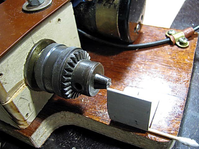

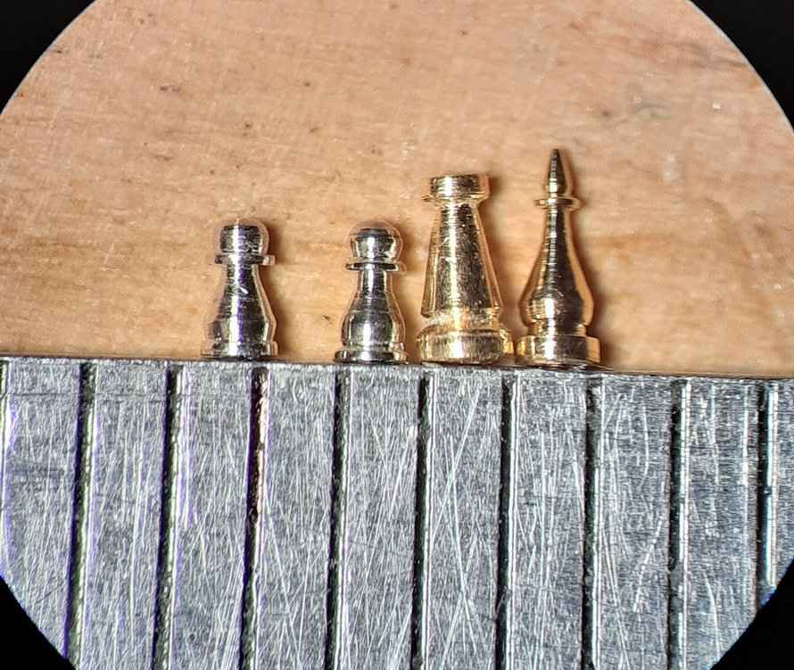

#356840 Опубліковано: 14 квітня Все це неймовірно.... Я зараз пробую практику виготовлення мініатюрних речей і зустрівся з немалими труднощами, починаючи від шпінделя на шарикових підшипниках і закінчуючи шліфуванням деталей.... Ось перші спроби виточити шахові фігурки. Така якість мене абсолютно не задовільняє. Матеріал - мельхіор і латунь. Знято смартфоном через об'єктив МБС-9. Різці, зроблені з фінських спиць, викришуються в момент. Зі стоматологічних борів і надфілів працюють краще. Спробую зробити їх ще з мехпил по металу. А фігурки вдвічі меншими, це буде легше. Як контролювати їх однаковість? Як не втрачати при відрізанні? (Мабуть, ловити в трубку...). А полірувати спробую стерженьками з білоречиту (доступний аналог арканзасу). Купити чи зробити нормальний шпіндель з купою цанг нереально.... 0 Поділитися повідомленням Посилання на повідомлення Поділитися на інших сайтах

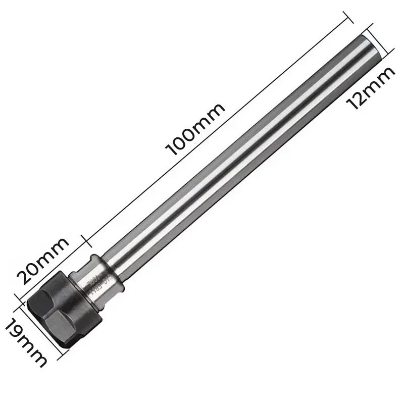

#356854 Опубліковано: 15 квітня 5 годин тому, Karmadon написав: Я б, на вашому місці, зробив малюнок верстатика, як ви його бачите, показав би тут і вам би підказали шляхи реалізації, технічні рішення, де купити комплектуючи і замовити виготовлення унікальних частин. Дякую! Ось знайшов таке. "Подовжувач цанги ER11 | D19 d12 L100/20." Його можна посадити на підшипники з внут. діам. 12 мм і зробити з нього шпіндель, додавши шків, моторчик і "підручник" для різця (всеодно його тримають пальцями). Корпус з дерева. Цанги для нього доступні на купі сайтів. Думаю, що це буде краще, ніж той шпіндель, яким користуюся. Нас можуть полаяти за те, що годинникову тему перевели на іншу 0 Поділитися повідомленням Посилання на повідомлення Поділитися на інших сайтах
#356857 Опубліковано: 15 квітня Саме це я і мав на увазі. 0 Поділитися повідомленням Посилання на повідомлення Поділитися на інших сайтах
#356858 Опубліковано: 15 квітня , Karmadon написав: Саме це я і мав на увазі. Значить, ідея правильна! Дякую! 0 Поділитися повідомленням Посилання на повідомлення Поділитися на інших сайтах
