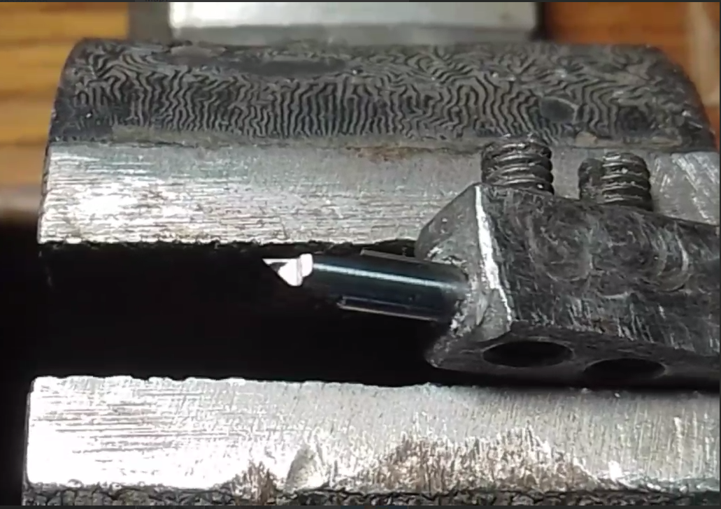

 Погане рішення,  будуть прі вібрації під час роботи самовільно провалюватися. Повинна бути шляпка.
Точаться мікроскопічні деталі з латуні і мельхіору, а,в основному, різець в руці. Нічого не провалиться.
2 години тому, Виктор Смирнов написав:
Ні, нічого не провалюється. Точаться ж малесенькі детальки з латуні, бронзи і мельхіору, до того ж різець переважно в руці. А проточки різцем в тримачі тільки для вирівнювання заготовки. Перевірено, нічого не послаблюється, тримається намертво.
, KOLIAN75 написав:
Але ж вони затискають інструмент торцем,а не вкручуються до упора шляпки.
Виктор говорит о том случае когда под гужоном нет инструмента
, Stebium1 написав:
Зрозуміло. Ну, там завжди щось затиснуто, а, крім того, не помічав, щоб вони крутилися самі.... Вібрації не відчуваються. Тільки шпіндель на радіально-упорних шарикопідшипниках трохи шумний.

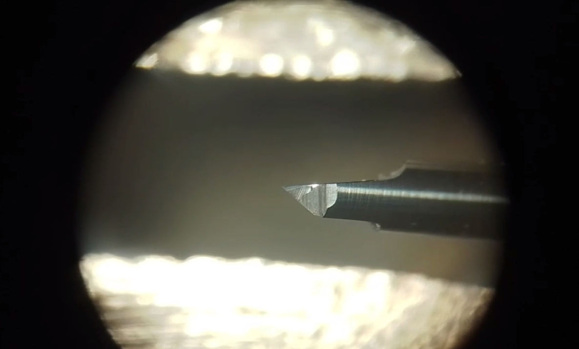

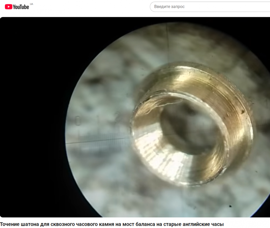

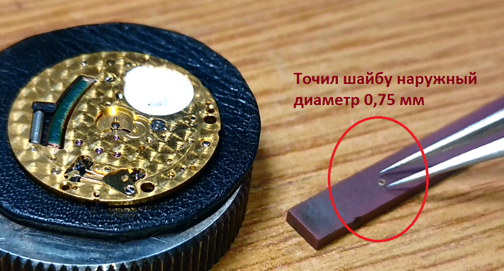

Попробуйте для резцов использовать поломанные твердосплавные фрезы для ЧПУ станков, свёрла (2 - 4 мм). Сейчас много кто их использует, обычно не перетачивают, а покупают новые. Найдите знакомых у кого есть, возьмите, попробуйте, результат понравится.
Как вариант использования в качестве резца обломанной твердосплавной фрезы.
На другие часы точил латунную шайбочку с наружным диаметром 0,75 мм.
Современные твёрдые сплавы очень мелкозернистые и позволяют затачивать режущую кромку очень остро, тем самым дают возможность обрабатывать резанием металлы и не металлы довольно-таки миниатюрных размеров. Стойкость резцов высокая, даже при обработке нержавеющих сталей.

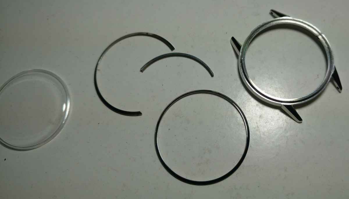

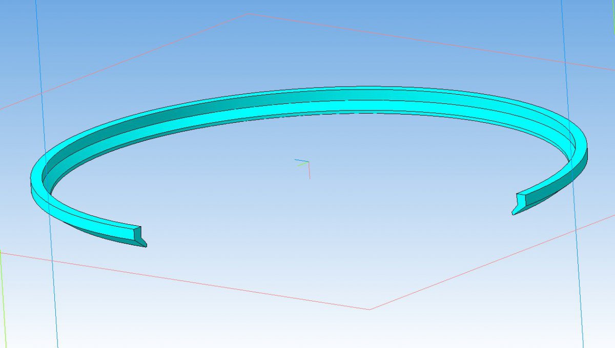

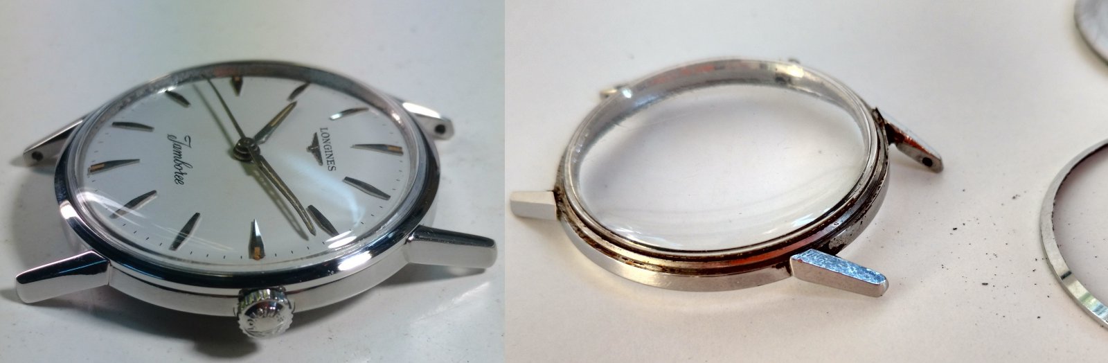

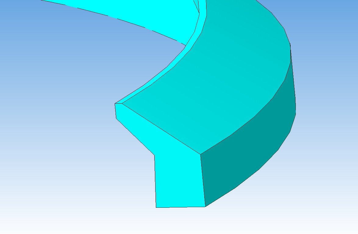

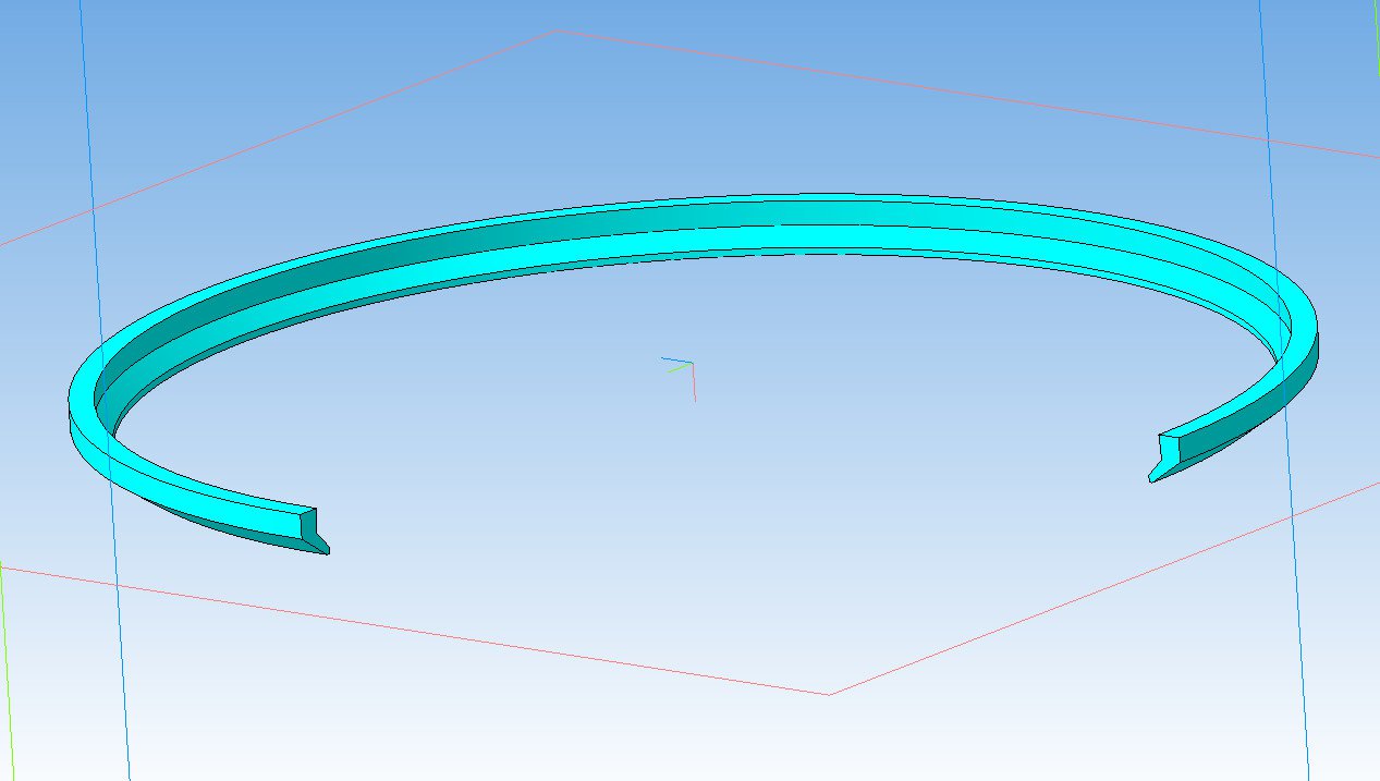

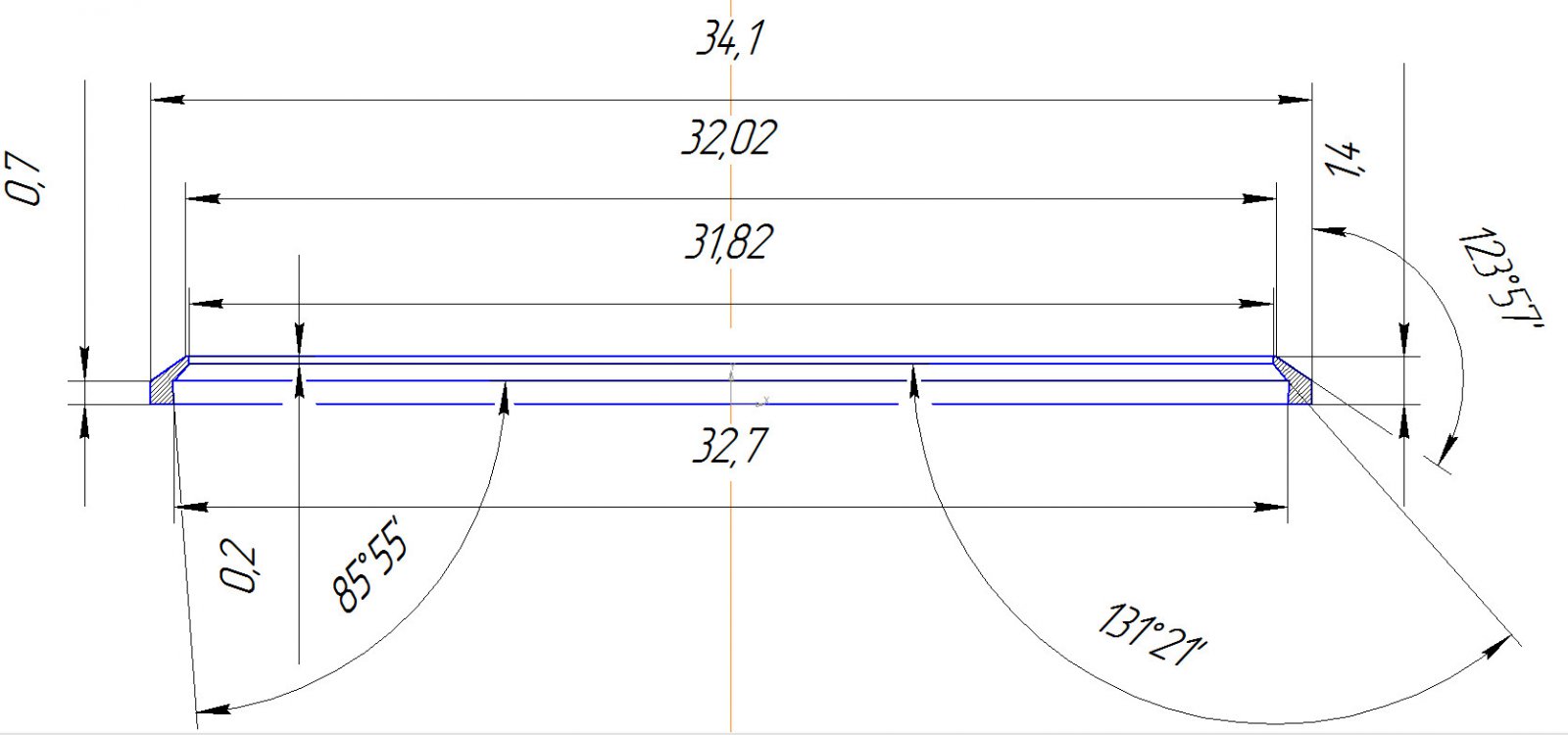

Кольцо на стекло часов из нержавеющей стали.

Дякую, хороші ідеї. Я пробував використовувати фінські спиці. Дивно, але при заточці вони кришаться, при чому тріщини повздовжні, ніби у них структура бамбука. Зі свердел, мітчиків і стомат. борів різці кращі, але ніяк не виходить заточити їх "в дзеркало". Десь є пару відрізків вольфрамових стерженьків, цікаво, як вони себе поведуть.

, KOLIAN75 написав:
Все вірно. Теж ставив подібні,калені м8 під шестигранники. І Віктор теж давав таку саму пораду,акцентуючи якраз на тому що без шляпки будуть провалюватися. І дійсно,там де не затиснутий різець були випадки викручування. В решті решт те все надоїло і поставив із шляпками,теж під шестигранник.

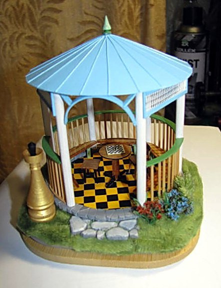

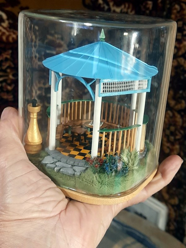

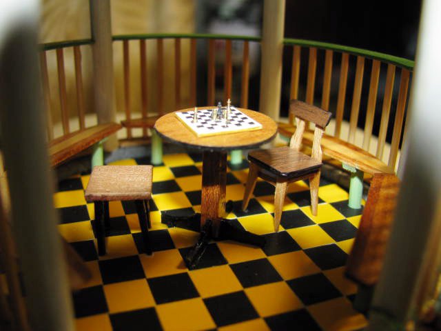

Нарешті закінчив мініатюру. І те, з чого починав (маленькі шахи висотою від 1,2 до 1,8 мм), майже не видимі на фоні інших деталей 9_9 Набув певного досвіду, пару фігурок і трохи нервів втратив безповоротно :D. Знову і знову дивуюся і захоплююся майстерністю годинникарів, які мають справу з набагато меншими деталями.
Скляний контейнер розміром 95х95х120 мм. Подарую синові, він любить шахи.
