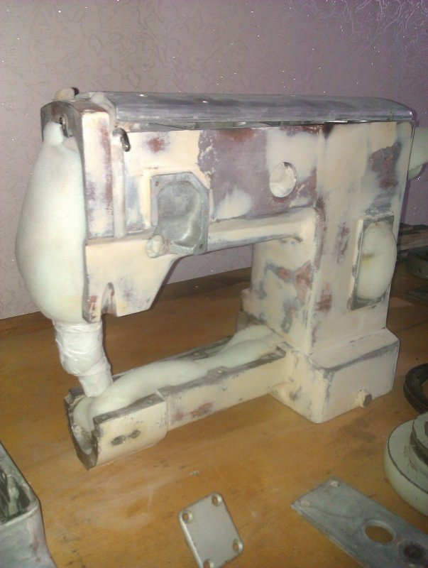

    Наступним і самим неприємним етапом була перетирка наждачкою 60 залишків фарби і шпаклювання кривого ПМЗ-ешного литва.IMAG0389.jpg                                  IMAG0386.jpg  IMAG0387.jpg
   На цьому етапі вилізли сюрпризи - чавун пористий матеріал і масло почало просочуватись через шар шпаклівки темними плямами. Промивання розчинником давало тимчасовий ефект, тому було прийнято рішення фарбувати не світлою фарбою,а темною.

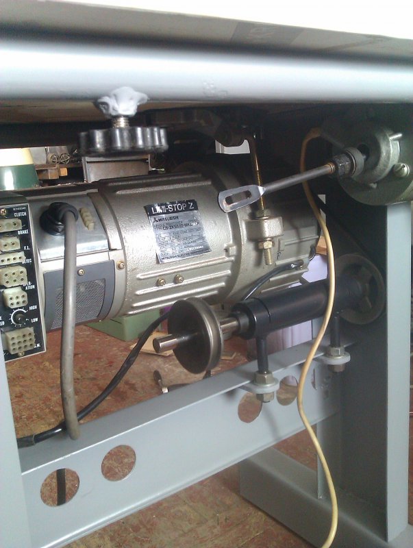

         Також був підібраний пластмасовий шків на основний для зменшення обертів.                                                                               В проміжках між шпаклюванням був зварений стіл, а так як машина рукавного типу то і стіл буде із винесеною педаллю управління              IMAG0382.jpgIMAG0384.jpgIMAG0383.jpg                                                                                        Також специфічною буде і силова установка  - двигун Mitsubishi limi stop z  .IMAG0398.jpg                                                                                           Обрано його не випадково.Двигун оснащено електощепленням та електронікою ,яка забезпечує не тільки позиціонування голки ,а і підйом лапки ел.магнітом ,початкове регулювання обертів з таходатчиком ,плавним пуском і кучою програм .  Єдиний мінус цього девайса це його масово-габаритні показники.Але великій машині -  великий двигун.                                                                 Для компактного розміщення двигуна а також для можливості отримання мінімальної кількості обертів був зроблений контрпривод,мінімальна швидкість повинна бути один стіжок за одну секунду.IMAG0392.jpg                                                                                    Підіймання лапки буде реалізоване за допомогою ел. магнітного соленоїда з управлінням від педалі газу.IMAG0396.jpg

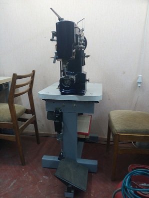

    Доброго вечора. Ось фото готової машини

Ну ви й повозились з нею. Гарна робота!
     Дякую.Легкі шляхи не для нас.
Жирно виглядає :good: двигун як від зорельоту.
