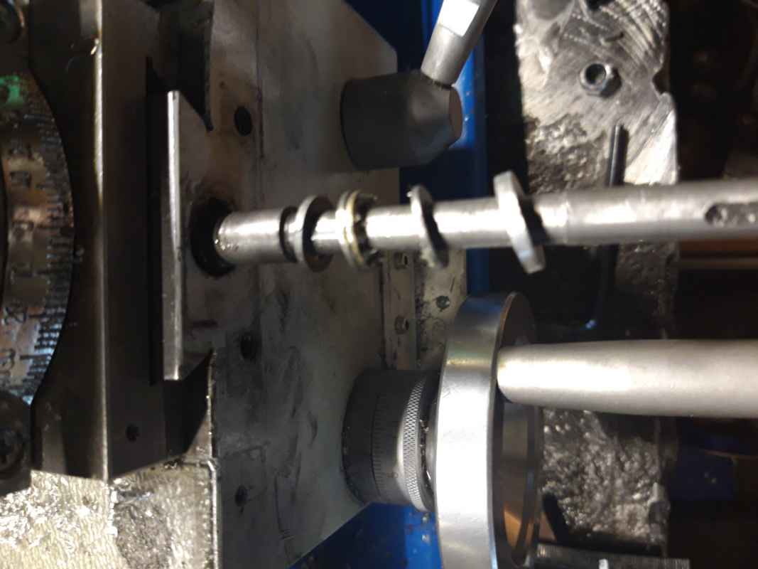

Переделал заднюю стенку.
Теперь появилась мысль о покупке серьезного УЦИ :)

Поставил подшипники в поперечку ( и один на малую продольную), оставил зазоры 0,15
Есть мысли поставить на продольную , но там надо подшипники с Ф10 внутр.

Сегодня наступил на грабли ( или почти наступил) не достаточная жесткость рычага ( штанги) которая передает движение на линейку поперечки, Если на вертикальную часть надавить ( в горизонтальном направлении) то показания скачут до 0,3 - 0,5, завтра хочу усилить .  Посмотрю, что будет.
