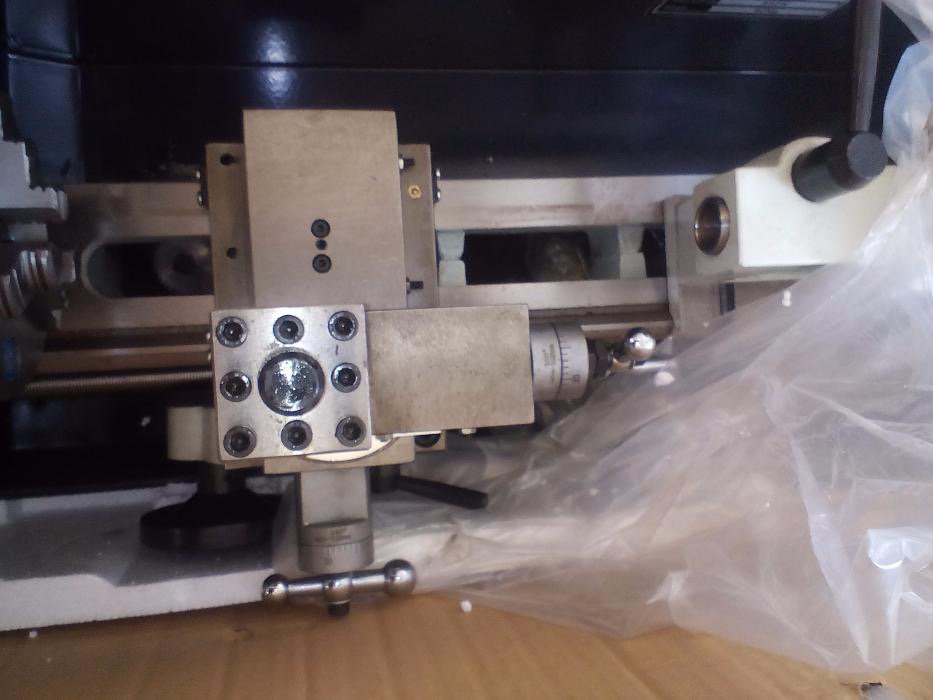

Забил на Проксона. Купил китайца ))) 17'000 ... Ровно, шлифовано и сыро )))
прижимные планки делаются.
Ну и остнастку потэхэньку скирдую.
