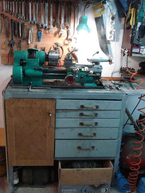

Моя 12м и много чего влезло. Правда сверлилка уже другая
А начинал с...

Мисье rabbit  пожалуйста расскажите мне чегото плохого про ТВ-7...я  вижу по фото что он у Вас был...особенно отговорите от перехода с ТВ-16....пара тройка "гадких" слов.....

ТВ 7 всем был хорош, да он и сейчас хорош у моего знакомого в Днепре. Единственное, что меня напрягало, так это переброс шестеренок под резьбы. Но я и с этим почти смирился, но друг, СВОЛОЧЬ!, предложил мне свой 16Б05П. Тут уж я устоять не смог.
На что грешат ТВшки, так это слабенький чугун. По этому не надо жалеть на направляйки масло.
