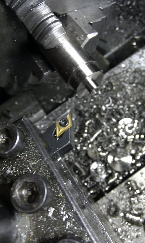

Вот я сейчас с нержавейкой работаю,если б не серия, а пару деталей,то я б её быстрорезом точил.
Даже пластины и те затачиваю,ибо они не режут в прямом смысле этого слова. А так,по нержавейке на своём малыше 2 мм за проход снимаю. И пластина служит дольше.

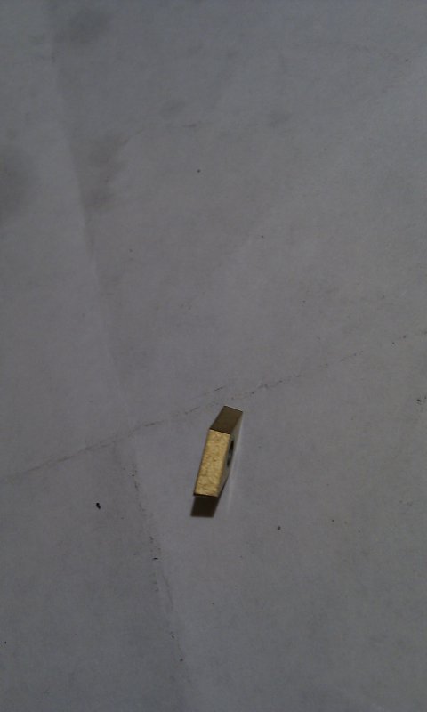

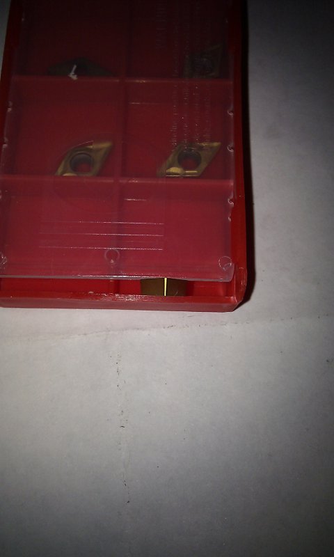

2 часа назад, Relax72 сказал:
Тому, що пластини підібрані не по нержавійці.
По-перше, ці пластини мають покриття. Покриття збільшує радіус на ріжучій кромці.
По-друге, негативні пластини сильно збільшують зусилля різання внаслідок несприятливого нахилу ріжучої кромки.
До речі, яку марку швидкоріжучої сталі використовуєте і чим заточуєте? Яку методику заточування використовуєте? Невже заточений різець має (хоча б) таку поверхню?
2 часа назад, 4post сказал:
Хоть по нержавейке те пластины,хоть не по нержавейке,а они тупые.
Покрытие нитрида титана там микронное и на форму режущей кромки не влияет
Р6М5
Алмазом затачиваю.
Никакой методики не имею. Беру руками и затачиваю пластину на алмазном круге на глаз.
Как собственно и любой резец. Никаких приспособ для этого не имею.
@4post  И кстати пластина эта не негативная. У неё есть углы.
