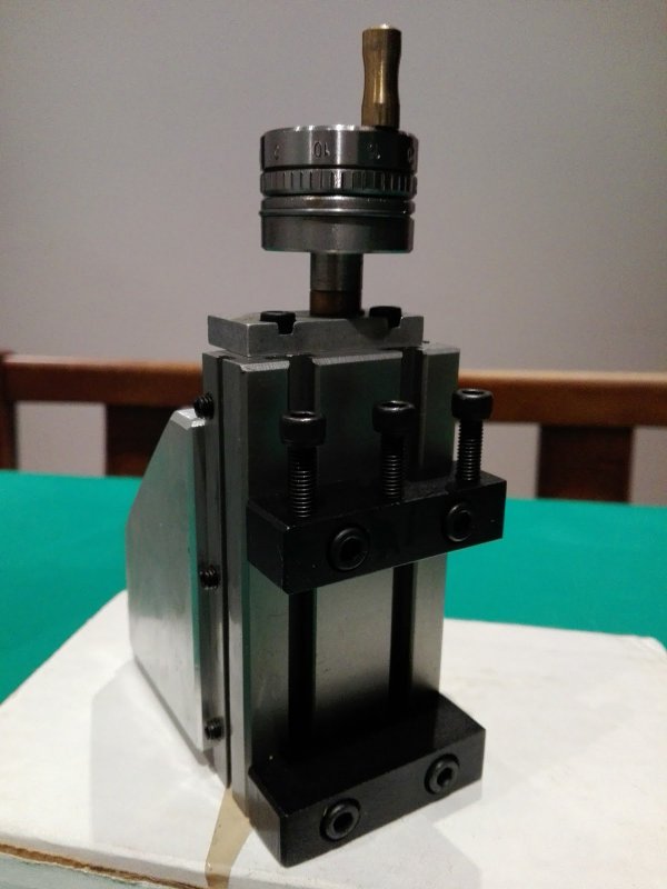

А вообще я смотрю сколько денег стоит фрезерная примочка к станку которая мне так необходима, и понимаю что дешевле спроектировать ее самому. Вот что на данный момент я уже сделал в 3д максе.  Осталось придумать губки зажимные для предмета.  Уже начал печатать на 3д принтере макет дабы примерить на месте.  Ну а потом надо будет найти фрезеровщика который сможет реализовать данное изделие) Цепляться она будет на месте держателя для резцов, там  же будут дополнительные планки для  фиксации чтобы оно не проворачивалось (пока ради интереса я просто сделал несколько выступов на макете которые по идее должны фиксировать его для отсутсвия проворота)

10 часов назад, Smmasterk сказал:
 Не будет жесткости. Цеплять нужно, минимум, вместо резцедержки. А вообще нужно цеплять на планку, минимум, на четыре болта, но тогда теряется жескость и точность по одной координате. В одном немецком видео видел, как немец показывал красивую работу такой приставки и очень мягко объяснял, что она должна использовпться крайне аккуратно и без больших нагрузок. Если учесть все затраты на ее приобретение, или изготовление, то шкурка вычинки не стоит. Эту приставку не сделаешь просто так одной фрезеровкой, там работы вайлом, не на один месяц. Я прошел этот путь и разочарованию не было предела. При фрезеровке стали взрослыми фрезами токарный станок вел себя абсолютно неадекватно. Самый дешевый фрезер будет работать надежнее и точнее, поэтому лучше копить на фрезер, не теряя время и силы. Все ИМХО.
Я со сталью вообще не работаю, только медь, латунь и дюраль и для этих целей вполне сойдет данное изделие.  на штатное посадочное место резцедержки которое на малой продольной подаче. Я  когда закончу макет из пластмассы  я его вцеплю на станок и покажу.  Мне пришлось уже многим отказать в работе так как не могу на цилиндрах обтачиваемых сделать продольные  отверстия. т.е. по сути мне нужна фрезреная приставка способная  двигаться вертикально где то максимум на 1-2 сантиметра (чтобы позиционировать точно изделие по вертикали) и чтобы собственно данное изделие можно было зафиксировать в резцедержке.  Для этих целей данной гравицапы должно хватить. Из того что я нашел в сети  с подобными функциями цена  непомерно завышена. Хрен с ним, я бы уже готов был бы отдать 2500 за это изделие если бы оно подходило к моему станку, но оно же не подходит и чтобы его установить там надо много сверлить в самом станке, а  портить станок  я явно не намерен...  По этой причине сделать подобное изделие самому выглядит более симпатичным занятием.
