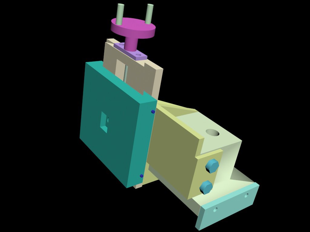

 По алюминию, если вместо резцедержки, как на фото, пойдет. Как на рисунке, не годится.
7 минут назад, Nik сказал:
Я делаю сборную модель, тек что возможно еще сдвину основную панель на макете в бок, просто при макимальном выкручивании поперечной подачи  центр патрона находится лишь по  центру резцедержки, так что прямое  расположение вертикальной  подачи на месте резцедержки уже не пойдет,  надо со смещением делать
@Smmasterk снимайте малую продольную и на ее место цепляйте фрезерную приставку.
9 минут назад, -Pj- сказал:
Повторю вопрос, а смысл если она  все равно не сможет задействовать ее целиком? повторюсь,  если цеплять на место резцедержки ну или продолной малой то  работать будет всего лишь только половина рабочей  поверхности фрезерной приставки.  Тут по любому надо кастом делать для того чтобы работало все
Змінено користувачем Smmasterk
@Smmasterk Да но вместо малой продольной вы ставите переходную плиту, крепите ее 2-4 болтами в штатные пазы, а не одним винтом резцедержки пытаетесь консольно удержать фрезерную приставку от поворота.
49 минут назад, -Pj- сказал:
а, так там не болтом удерживается от проворота а  пластинами которые как бы с 3 сторон продольную подачу  зажимают,  это по сути делает устройство универсальным и не требующим никаких переходных плит..  к тому же быстросъемным..
немного переделал модель после примерки, увеличил в размерах и нарисовал пластину-фикстатор, увеличил вертикальный ход и добавил еще одно ребро жесткости...  Теперь по новой печатать буду..
20 часов назад, Smmasterk сказал:
Да, все правильно, так и есть. Для того, что бы фрезерная приставка выводилась дальше, я удлинял ходовой винт поперечки и снимал задний кожух станка. Ето все, головняк. Но, кстати, длинный винт пригодился, когда я удлинил хобот поперечки, чтобы резцы выводить на больший диаметр заготовки.
2 часа назад, Nik сказал:
Я не буду работать с заготовками большего диаметра, я еле денег на этот станок насобирал )) И убивать его раньше времени как то не хочу.. По этой причине отказался и чермет точить и занимаюсь только цветниной. Да и кожух снимать  как бы не хотелось. ц
Моя идея заключается в том, чтобы сделать небольшую  быстросъемную фрезерную приставку установка которой будет занимать не больше чем смена резца и не требующая никаких переходных плит.
И сейчас  ее реализация имеет чисто технические задачи, т.е. найти фрезеровщика который сможет реализовать данное устройство.
И из этого самое главное чтобы выточили платформу с рельсой в которой винт и двигающуюся платформу по этой рельсе на которую будет цепляться заготовка. Остальное собрать особого труда не составит.
19 часов назад, Smmasterk сказал:
 Вы несколько упрщаете ситуацию. Там одного фрезеровщика мало. Он Вам такого нафрезерует, что Вы ее, как раз и не собарете. Я на своей, только ластохвост доводил больше недели, а потом винт с гайкой (при сборке, как раз). По три четыре часа на одну поверхность. В противном случаечае все будет кривое и будут везде разные зазоры. А зазоры это вибрация, а вибрация это труба токарному станку и негодные детали. Это на чертеже все красиво и, может, на 3д модели можно поиграться, а когда включишь и начнешь работать, понимаешь, что по чем. Мы все здесь не богачи и все собираем на свои станки по крохам, и не дышим на них, потом. Лучше не убивать их фрезерными приставками, сделанными левой ногой. Но, хозяин - барин, делайте, как задумали. ИМХО.
3 часа назад, Nik сказал:
Ну в поей конструкции есть прижимная плитка как в  других частях супппорта .
Остальные же части после того как будет выставлено все в ноль  будут прихвачены сваркой дабы исключить возможность разбалтывания.
Я и не говорил что после фрезера не придется дорабатывать руками. но в любом случае даже с доработкой длительной это дело стоит того чтобы сделать. Повторюсь, сталь точить я не собираюсь, только цветмет. При этом  работы на нем будут примитивные, например поперечная проточка на трубке.. Там двигаться будет родная продольная подача а конкретно приставка будет только в самом начале выставляться на трубку на уровень с фрезерным буром.

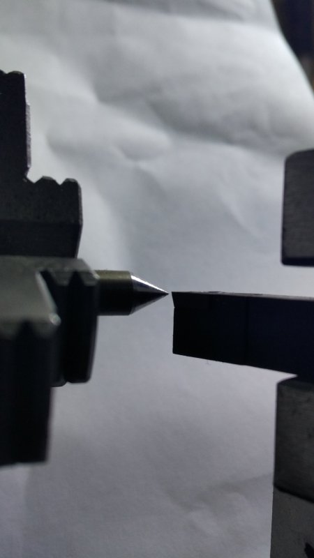

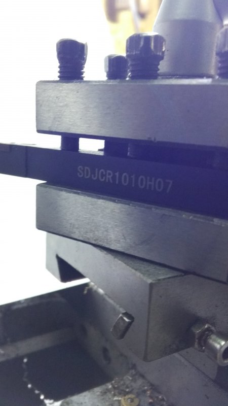

Вот купил резцы, думаю поставлю и в путь без подкладок- не тут то было.
Проточил псевдоконус. А горизонт то не сходится.
Это только у меня, или были прецеденты?
Высота резца где-то  9.9
На 8мм резцедержка расчитана.
, kisa_jr написав:
Отдайте резцедержку на плоскошлиф, пусть пару десяток снимут с подошвы.
Так вот нет.
Станок Zenitech MD 180-300 у него резцы 10х10.
, kisa_jr написав:
Странно. У меня такой же, но двенадцатые резцы спокойно устанавливались.

5 часов назад, kisa_jr сказал:
Вопрос знатокам!
В данном случае удобнее всего уменьшить толщину державки, точно подогнав по высоте (все станки разные и сделать такой резец новый с завода, чтобы он подходил к любому станку без прокладок нереально), перед этим укоротив её так, чтобы хвостовик не перекрывал ещё одну позицию резцедержателя.
17 годин назад, kisa_jr написав:

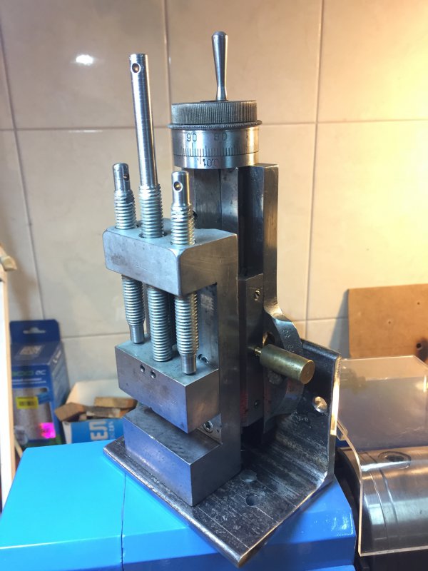

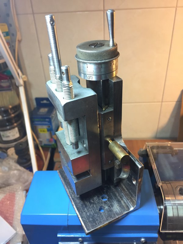

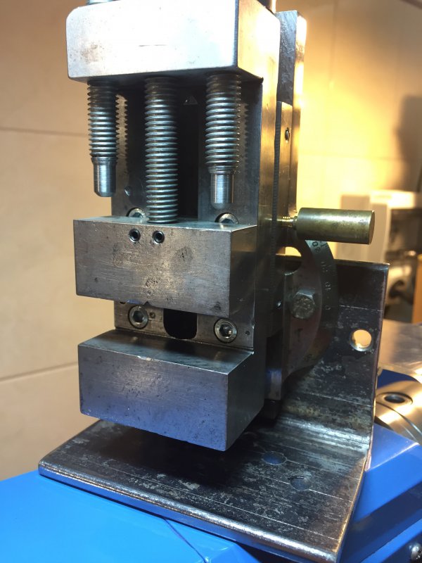

В 27.03.2018 в 15:18, Smmasterk сказал:
Если делать ради экономии, то это под вопросом. Без квалифицированных работ на стороне не обойтись, а это будет недёшево. Я себе собирал приставку из отдельных элементов, купил часть живого суппорта (ок 1000грн), лекальные тисочки хорошо сделанные (ок 600-700грн), неделю возни с доработкой, разметкой, сверлением, креплением - пожалел, что за 2000грн готовую от 1д601 не купил. Хоть получилось функционально и работоспособно, даже по чёрному металлу, но в следующий раз я бы за эту самоделку не взялся.
