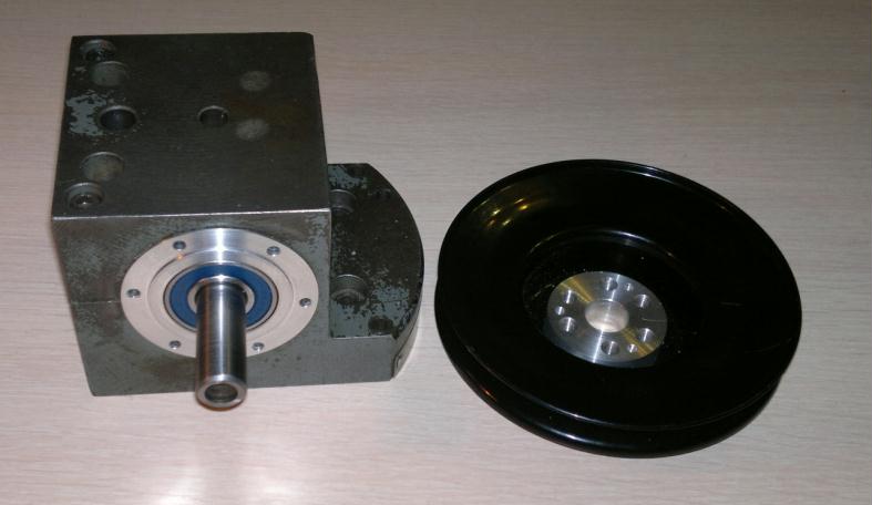

Я за основу брал червячный редуктор от механического Заемтрона и муфту от ленточного накопителя, хотя если бы делал сейчас, то сделал бы на два порядка проще, завтра попробую набросать вам эскиз..))

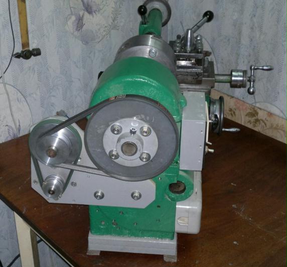

1.Станок этот у меня лет уже 25-26,(когда-то 7 лет токарил на заводе, при увольнении мне его подарили);
2.Что я из него выбросил:
- Подвал(подрамник вместе с промшкивами,поддоном,и прочей мудистикой);
- Снял гитару с шестернями подачи и винтом продольной подачи, вместо этого установил электронную независимую подачу с электромагнитной муфтой, (находится внутри фартука,для этого малость фрезернул фартук внутри),итого стало 16 скоростей подачи с реверсом;
3.Выбросил шкив из передней бабки, заменив его распорной втулкой, вместо этого надел внешний шкив, выточил из акрила.
4.Трансмиссия привода - двухступенчатая, сварил два ремня из полиуретана и стандартный клинорем Z0 на 530 мм, это на фото хорошо видно.
5.Двигатель от ленточного накопителя, болгарский Динамо Сливен, запитан от трансформатора, через 7 выводов от вторичной обмотки, реверс. От электронной регулировки через ШИМы напрочь тказался: херня это всё,по-моему, и нестабильно и муторно. Сейчас потихоньку заканчиваю доделывать блок питания на тороидном трансформаторе, хочу разместить его внутри передней бабки.
Ну, и попутно заменил патрон на 125-го поляка, наточил конусов на заднюю бабку, вроде как и всё,
6.С нарезанием резьбы на нем не заморачиваюсь, есть постоянный доступ к 1К62, поэтому на этот счёт голова как-то не болит...))
7.Итог: было 140-150 кило и куча грохота при работе, а стало килограмм 55-60...А после этого я сам впервые услышал, как шипит стружка из-под резца...))

Зачётно.
И немаловажно что станок греметь перестал.
Я на своём китайце специально пластиковые шестерни не меняю на металл ибо станок работает с ними не громче холодильника совкового.

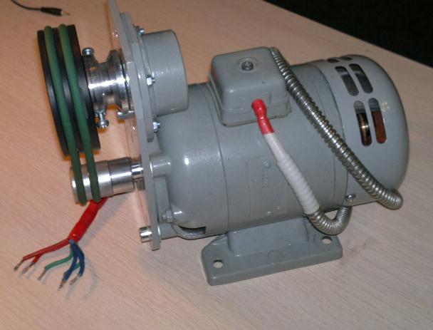

На токарному станку!
Рахуєм потужність: Р = М*п*n/30 = 0.3*3.14*1600/30 = 50 Вт.
Я ше розумію від пральної машинки на 180 Вт, ну на 120 Вт.
50 Вт!!!
Я вам скажу шо 50 Вт то вручну крутити можна, якщо двома руками взятися. Або ногами спокійно так 50 Вт вижимається.

Кстати, а двигатель - именно такой...))

У Динамо разные моторчики попадаются - мой, к примеру, 1.5 Нм при 1600 об.

Я так бачу, на моторчик просто подається підвищена напруга, і таким способом вижиматься більша швидкість, при тому ж моменті. Тобто більша потужність вижимається. При чому в декілька раз більша.
Працювати воно буде. І не згорить.
Якщо щітки і колектор витримують такий режим, то прекрасно. Але колись колектор зітреться повністю.

Порахуйте приблизно шківи, той моторчик 3 - 4 тис. обертів дає.
@Roma на самом деле этот болгарский моторчик при питании в 50v сравним с асинхронником в 120-180w, при этом так же тихий по шуму. Хороший моторчик.
Берите выше: от 11-12 вольт до 80-85 вольт работает спокойно,ровно, бодро берет с места....Я их несколько раз разбирал, думалось, какая же такая в них буржуинская хитрость заложена что они такие надёжные и бесшумные...)) Ан нет: на поверку все в нём просто, как мычание, четыре парных магнита, приклееных какими-то сопельями, и обычный ротор с коллектором, вроде, как ничего хитромудрого и нету, а вот в работе - как часы...))
