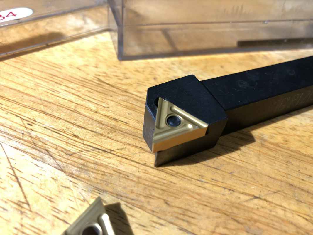

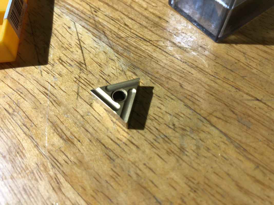

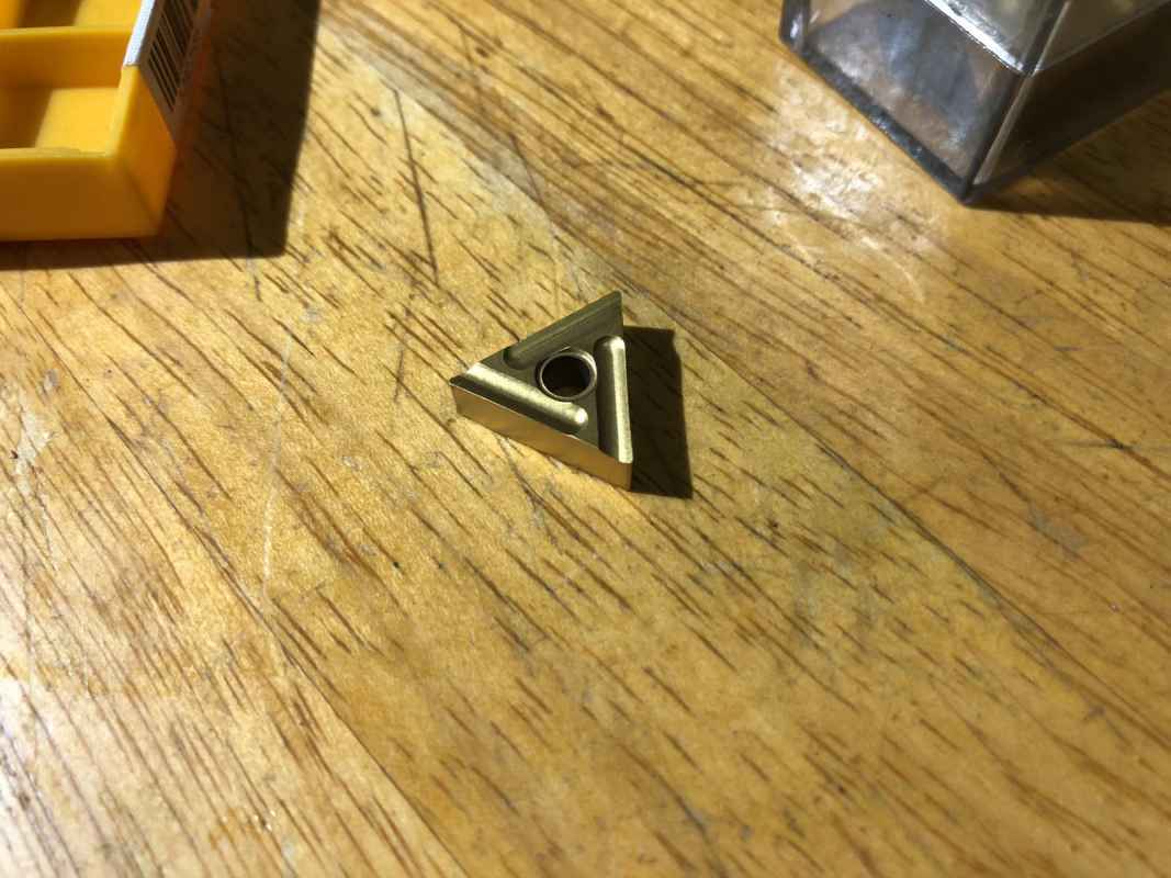

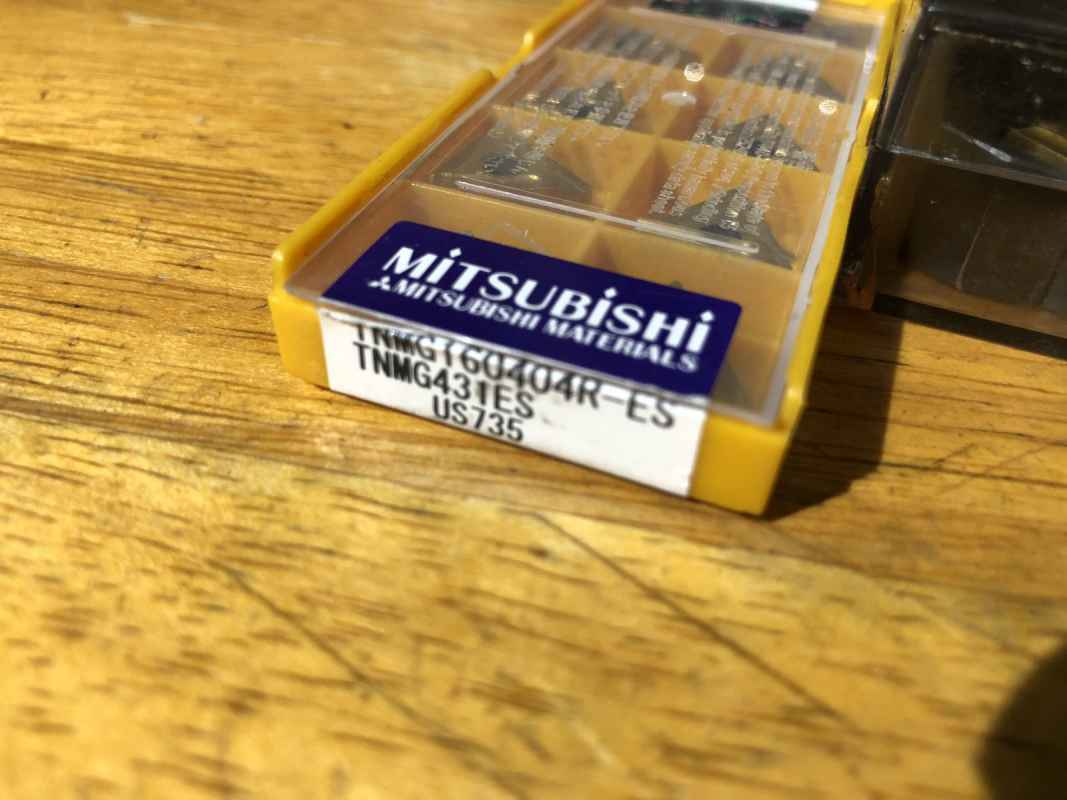

Вітаю! перейшов з різців з даними пластинами на ось такі
перевага -має шість кутів для різу,попередній мав лишень два
1 час назад, serzh7788 сказал:
Державка какого размера?  и её номерок  черкните сюда) закажу себе подобную.
розмір 12 на 12 G7034 Grizzly,купив випадково на аукціоні у великому лоті,а насадки порядку 11$. Пластинок повно,а різців самих щось не бачу останнім часом.Як буде,то кину зсилку

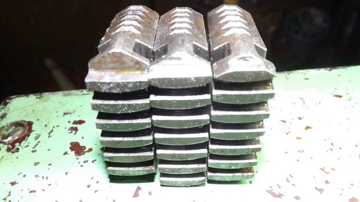

Сфоткайте як кулачкі сходяться.
І ще складіть їх в ряд, гребінкою догори, та теж сфоткайте, може некомплект.

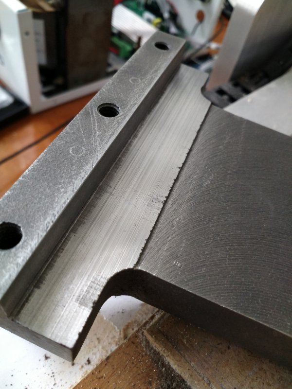

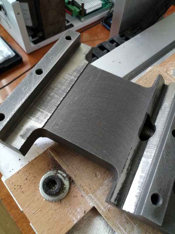

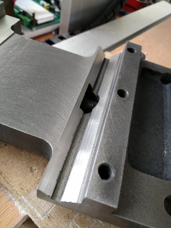

Решился таки шлифовать направляющие суппорта. Рассуждения были такие: 1. состояние их с завода такое, что хуже сделать уже не получится, но есть шанс сделать лучше. 2. учитывая, что направляющие станины с завода довольно неплохие, я прикинул, что не шлифованный суппорт в процессе работы со временем их в конце концов просто угробит т.к. точек контакта неровных направляющих суппорта со станиной было очень мало. 3. приработка по родной станине как нельзя лучше подходит для взаимного сопряжения. Нашел где-то на старом Чипмейкере информацию по доработке, купил шлифшкурку с разной зернистостью, двухсторонний армированный скотч и понеслась. Как писал тут один наш уважаемый участник - глаза боятся а руки делают. Усилие на каретку при шлифовке старался прилагать по центру, чтобы максимально сохранить общую геометрию, кроме этого можно было также периодически контролировать размеры штангенциркулем. Сначала было много шкурки 150, старался почаще смахивать чугунную пыль с абразива, чтобы не было лишней неконтролируемой выработки, потом сразу перешел на 320. Вот результат. Желтая пыль на поддоне это еще от первой пробной бумажной шлифшкурки желтого цвета - откровенная ерунда, страшно сыпется, но брал из расчета, что бумажная основа будет лучше держаться на скотче по сравнению с тканевой. Первая фотка это первая попытка желтой шлифшкуркой и вообще первый съем неровностей, следующие это уже конечный результат. Как говориться почувствуйте разницу. В целом стало лучше чем было, единственно не очень нравятся продольные следы от крупного зерна идущие по всей длине направляющих. Желательно бы еще пройти n-нное количество раз 320-й шкуркой но нет уже ни сил ни желания. Пальцы стер до того, что дактилоскопический датчик смартфона отказался их признавать для разблокировки - придется делать новый отпечаток в настройках. Неплохо бы конечно еще и пошабрить и даже уже смотрел как и чем это делается, купил художественную масляную краску с сажей, но решил пока оставить как есть. В любом случае площадь соприкосновения направляющих стала больше и это дает шанс на приемлемую работу. Дальше чистка, смазка, сборка и проверка. Сейчас китайцы выслали заказанные мной резцедержки и цанговый патрон с набором цанг. Единственно резцы к ним заказывал в другом месте и там почему-то очень долгая отправка - уже прошло две недели а они вообще не телятся. Написал, что еще жду два дня и делаю отмену заказа.
Змінено користувачем Sergiy1965
Абразив не внедрится ли в суппорт?
@Karmadon Я читал о таком риске и старался за этим следить. Внешне не видно, но вообще конечно не мешало бы посмотреть на поверхность хотя бы часовой лупой.
Обратил внимание - вот эти длинные канавки по всей длине направляющих оставшиеся от крупного зерна четко находятся напротив выщербин которые остались на торцах каретки при обработке фрезой на заводе, получается, что в них как раз скапливался абразив и при движении попадал под шлифовку. Если бы не они то было бы еще лучше, но убрать их сложно. Можно было наверно снять фаску на углах и убрать тем самым эти выщербины, после этого попадание абразива под шлифовку было бы наверно уже более равномерным, сразу об этом не подумал, да и опыта нет. Ну уже есть как есть. С другой стороны это уже как масляные каналы :).
Я, я, масляны каналы ☺
Монах его знает, расскажите через годик, как это работает.
Змінено користувачем Karmadon

3 часа назад, Sergiy1965 сказал:

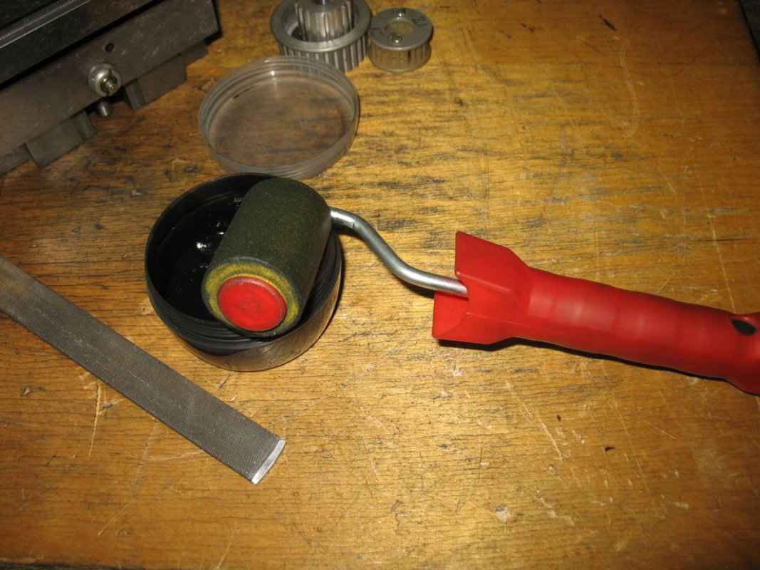

Всё это хорошо, но проверьте результат "на краску".
Самый простой способ получения краски - сжечь кусочек старой резины, золу растереть в пыль и добавить жидкого масла(моторное пойдёт) до
густоты сметаны. В строительном магазине купите маленький валик для прикатки обоев, поролоновым тампончиком или иным способом точечными касаниями нанесите минимальное видимое количество краски на направляющие станка и раскатайте краску равномерным слоем, подвигайте по ним каретку. Обнаруженные на каретке перенесённые со станины пятна краски сшабрите простейшим шабером сделанным из старого плоского напильника, затачивать лучше алмазным кругом с мелким зерном, угол режущей кромки примерно 100градусов.
Эта копеечная по затратам и не сложная процедура позволит вам получить надлежащий результат.
(фото валика и шабера из напильника для примера)
2 часа назад, пенсионер сказал:
Да у меня уже есть все, только вместо заточенного напильника думал взять заточенное сверло для плитки. Тут только  осталось заставить себя это сделать :)

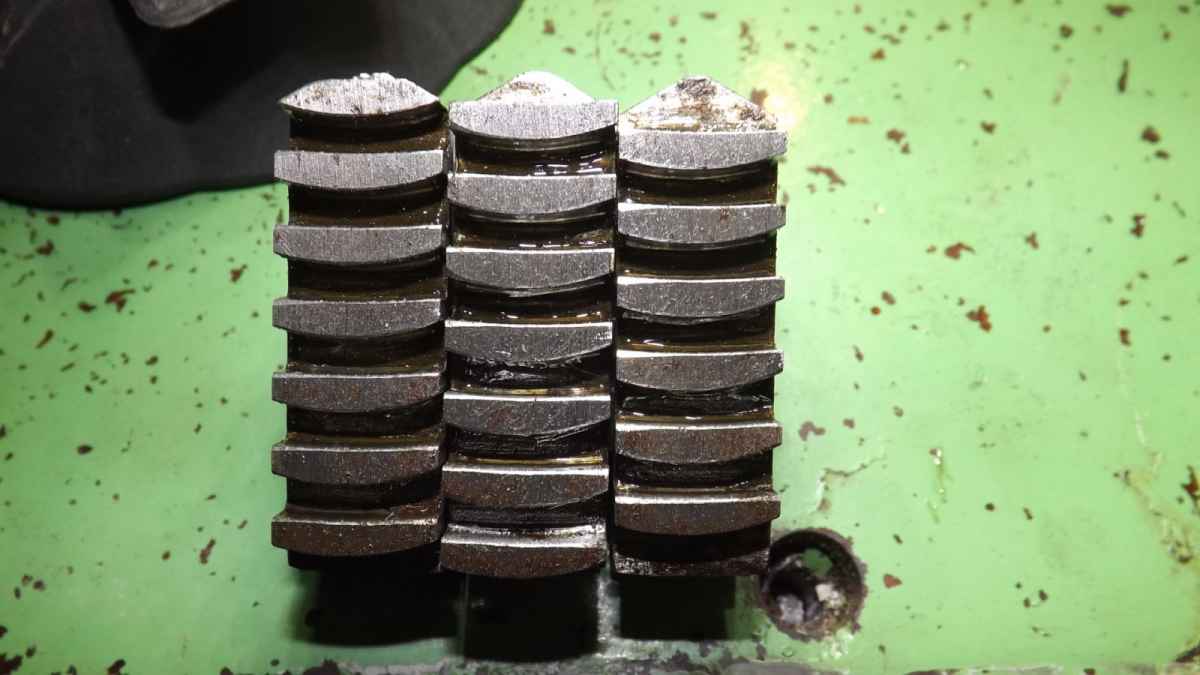

10 часов назад, Sebra сказал:
А вже потім рухайтесь далі.

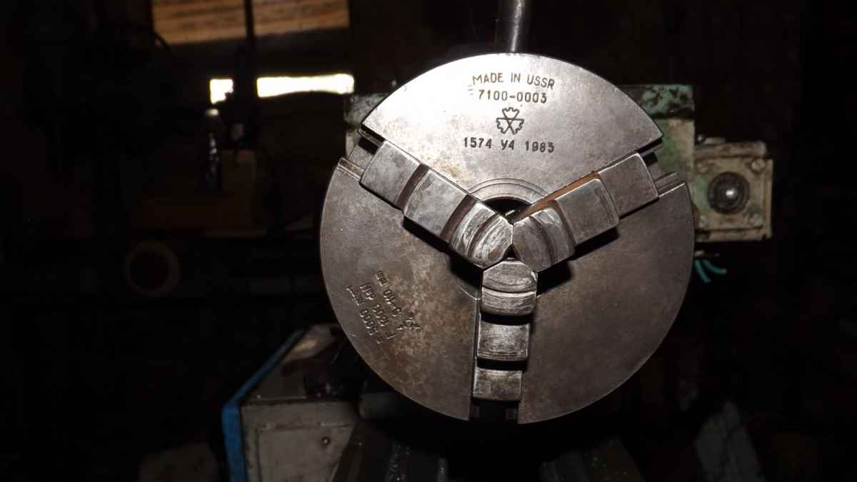

Вот фото кулачков. На втором фото отверстие на планшайбе. Для чего оно?
