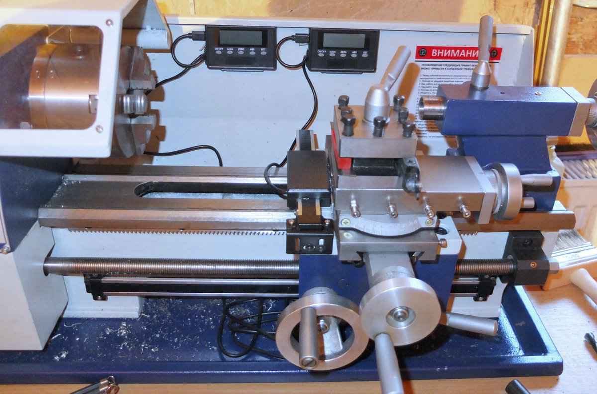

,Кто у себя установил на поперечную подачу, покажите пожалуйста фото.
С продольной вопросов нет, буду ставить с тыльной стороны.

4 часа назад, Koly сказал:
@Rastamanicus  Спасибо.
Я так понимаю, что у Вас станок  больше чем 210Х400?
Какой?
2 часа назад, Koly сказал:
Какой?

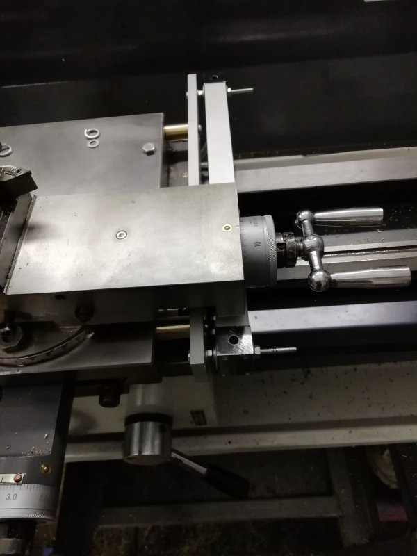

FDB Turner 250x450G
Линейку на поперечку я заказывал небольших габаритов (пришлось доплатить) так как толстую не понимаю как тудой впихнуть.
3 минуты назад, Koly сказал:
Ну такие даж не знаю как ставить, так как никогда руками их не щупал.
У меня совсем другие.
@Rastamanicus  Я по фото понял, что другие.
Для моих целей должно хватить с головой тех, что взял. ( Если бы была бы возможность разместить станок  больше чем 210 Х 400, то рассматривал бы такой комплект)

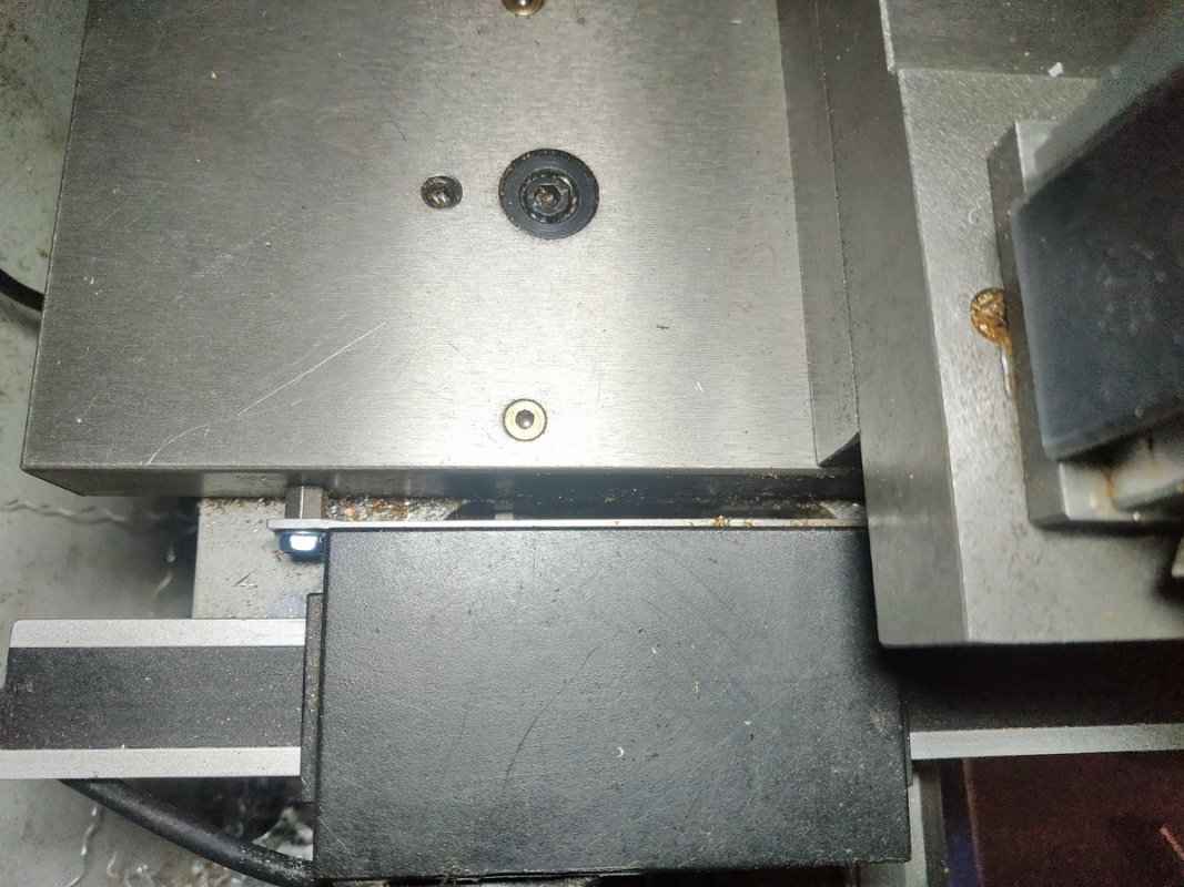

@Karmadon  Сделайте пож. фотку со стороны патрона.
1 час назад, Koly сказал:
Прошу.
Собственно линейка закреплена только с одной стороны.
Ползающая часть на хендмейд кронштейне через дистанционные втулки к телу суппорта.
@Karmadon СПАСИБО
8 годин назад, Karmadon написав:
Прикольно,але обмежує оброблювану деталь,більше 100 мм буде проблема.ставитии з іншого боку супорта то бабка буду упирати,треба центри довгі.Гіморой коротше

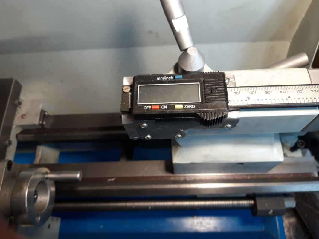

Сегодня наконец то поставил штангенциркуль (Китайский ) на заднюю бабку.
УЦИ пока не ставил, прижимы мне ни как не ...... .

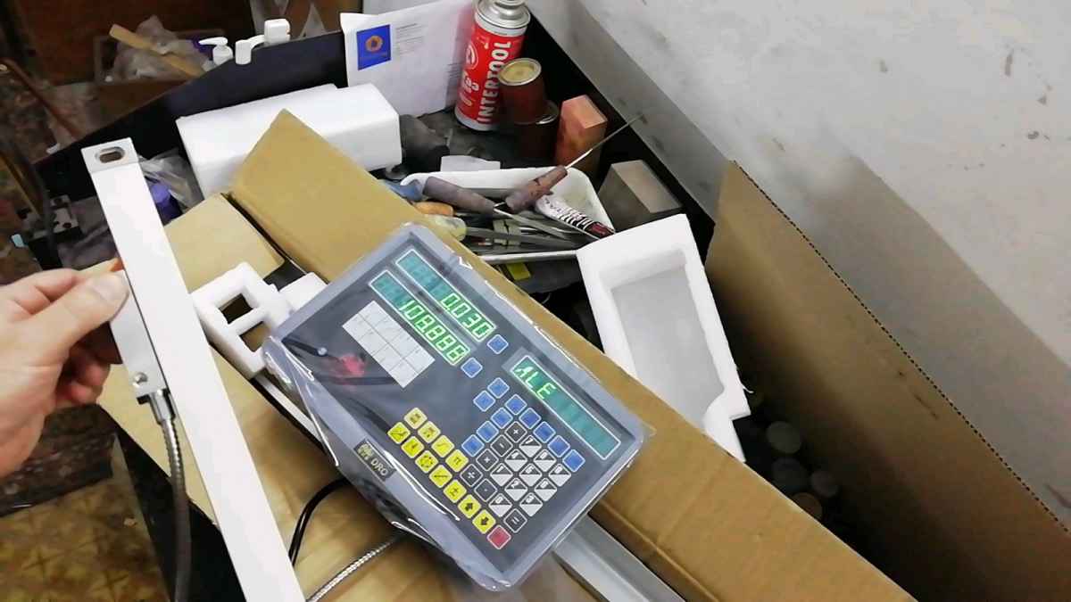

А, простите, зачем линейки в таком количестве мостырить? Оно ж настольное, китайское. Где разумная достаточность?
