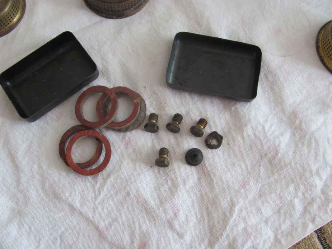

Ну поехали тогда. Попалась вот такая плитка ,в отличном сохане и комплектации.В железной черной коробочке прокладки и сменные форсунки.
При чем разного диаметра.
Искал по ней инфу.
Горелку очень конструктивно похожую нашел здесь
http://classiccampstoves.com/threads/german-stove-wwii.28847/
Манометр,крышка ,краник,горелка-один в один .Производитель тоже.Отличаются компановкой.
Там же и подсмотрел курицу (немецкий орел) на бронзовой крышке.Фотка курицы не грузится позже сделаю.
Потом нашел и саму плитку
http://www.pelam-forum.de/board18-fachbereich-deutsch/board2-sammler-forum/6228-rohöl-heizofen-bauart-poronto/
Пишут что изготавливалась для восточного фронта во время ВОВ.
У нас инфы по ней не встречал.И сохранившихся образцов тоже.
Дальше фотки моей плитки и комплекта.Ключ для крышки ,прочистка,сменные форсунки,прокладки,и рассекатели .
Поддон снимается для мытья.По бокам плитки( первое фото ) есть зацепы-для чего они предназначены есть мнения?
Может крышка какая была? Что интересно опишу -сфоткаю.

Cracker, отличная работа, просто великолепная сохранность. Зацепы, это наверное для верхней крышки. Можно дополнить фотоотчет фотографиями, раскрывающими принцип работы горелки, наверное в ней торообразный испаритель. Регулировка пламени идет по газовой фазе. Можно с помощью проволочек померить диаметры отверстий в форсунках, чтобы знать мощность, также интересны резьбы и шаг резьбы. И хотелось бы знать устройство насоса и колпачка горелки.
Сделаю на днях все .Насоса нет -типа как в туристе.
