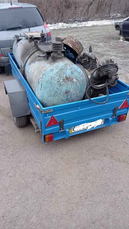

і так. почну із свого:) трудився в тракторній майстерні(красив і качав колеса), і звідки був забраний.шкода фотографії не зробив,але на словах можна передати картину:включався у ручному режимі,більше як 4 не качав, в мазуті,в пилюці на 2 сантиметра, а поверх цього пирога старалися голуби два роки. двигун його рідний і один раз ремонтувалася голова.

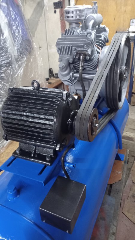

відмив і покрасив ресивер. перебрав голову з добавленням відсутніх клапанів і заміною прокладок. ну і пару фото.

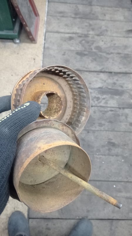

Чи повинен бути по заводу  в корпусі фільтру ще якийсь фільтруючий елемент, чи ні?
Змінено користувачем lexa
Я думаю що щось там мало  б бути.  Я б дивився в сторону сучасних паперових фільтрів.

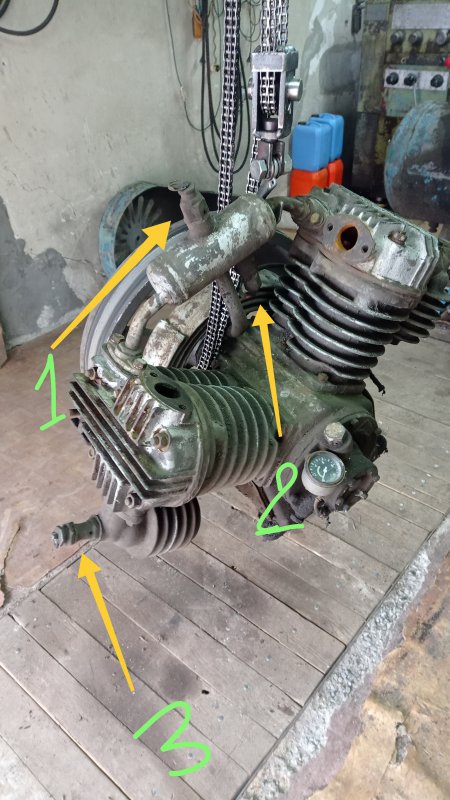

Нафіга так дофіга цих клапанів??
Шо який должен робить може хто обьяснить?

В мене остався один зривний клапан на ресивері. А всі інші до мене заглушили.
Процесс сборки идёт.
Как думаете движка 7кв хватит или будет мало? Какой номинал родного движка?
Рідний на перших 15квт. Потім ставили 11квт. Я особисто замінив з 15 на 11. Якби був меншої потужності теж поставив би,але не менше 7.
