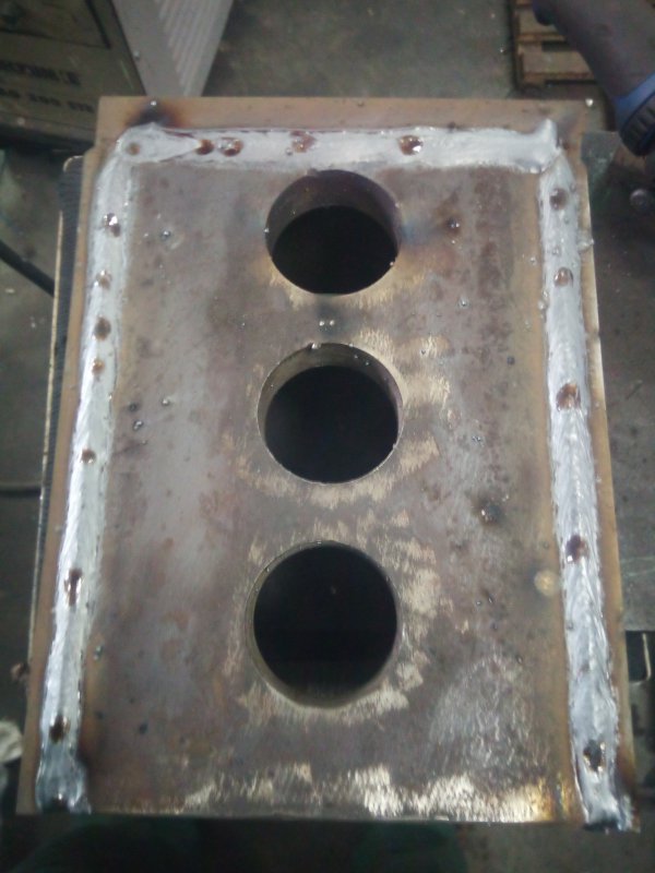

нет. Просто швы (Слово удалено системой). К соплу претензий нет. Яж писал, замена проволоки решила проблему с швами. Что то не пошло с тем гефестом.

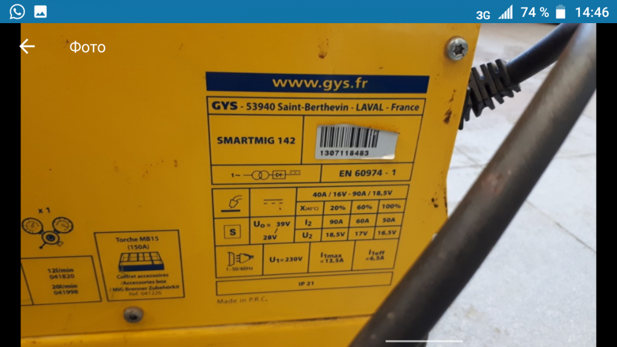

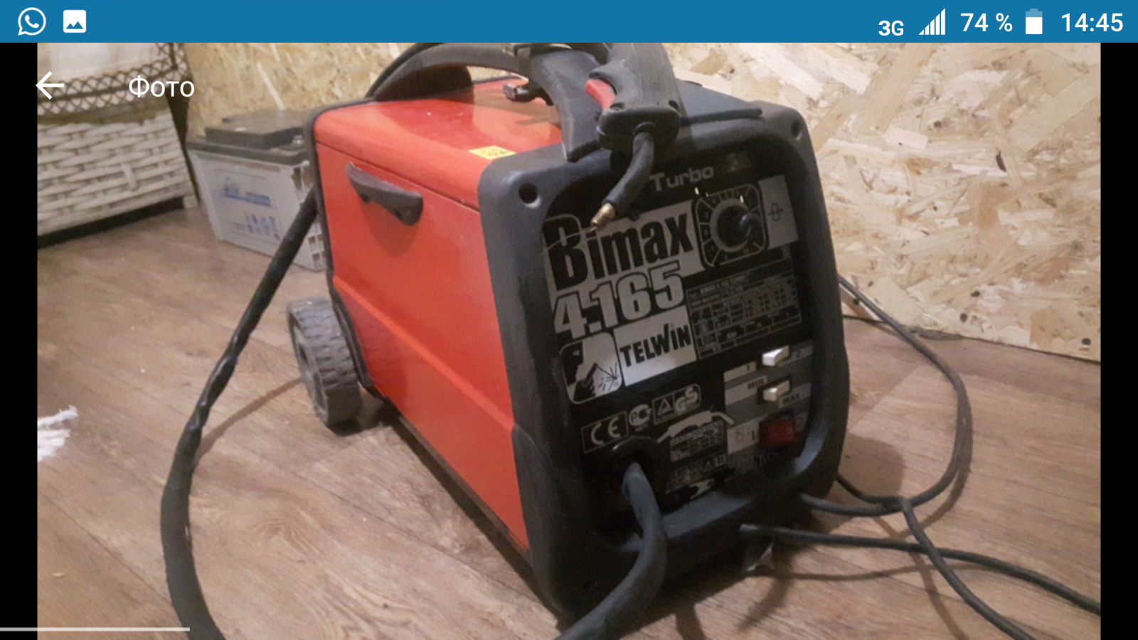

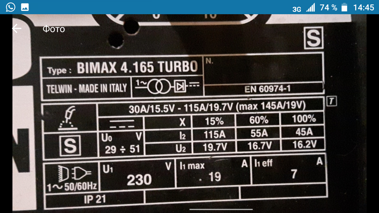

Подскажите, присматриваю себе полуавтомат, выбор пал на такие.
Что скажите?
Есть ручная сварка гусми, брал лет 10 назад работает хорошо, но возможно сегодня уже не тот ГИС, а телвин был на работе но другой слегка тоже крутой.
Сейчас на работе па, Китай какой то написанное 315а, так сварить то что тольще 3-4х мм не возможно.
Выбираю для сварки до 4-5мм толщины, возможно на что-то другое обратить внимание.Screenshot_20190316-144623.pngScreenshot_20190316-144614.pngScreenshot_20190316-144608.pngScreenshot_20190316-144528.pngScreenshot_20190316-144540.png
Bimax  смело исключайте из своего возможного выбора. Трансформаторник с регулировкой клавишами - всего 4 положения - это бюджетный Китай. Никакой стабильности в сварке.

Гисми тогда тоже с 4 положениями.
Бімакс фтопку, перший апарат, варить м"ягко, але проблем вагон і тєлєжка..
