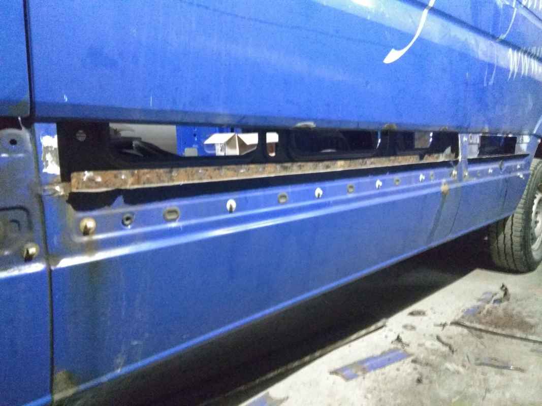

, Barth написав:
но знакомые и не в одном месте очень стараются повторять заводскую технологию и это получается,по точности,аккуратности,защите от дальнейшей коррозии,после их работы даже спец средней руки ничего не видит,прибор показывает штатную толщину ЛКП,вся геометрия в допусках,варится без натяга,т.е.не напряг роботом и приварил,потом оно вернется на как попало.
А контактною слабо хоч таке повторити? :dance3:
IMG_20181006_143442.jpgIMG_20181006_143450.jpgIMG_20181006_143723.jpgIMG_20181006_143732.jpgIMG_20181006_143741.jpgIMG_20181006_153525.jpg
А ще підкажіть як контактною такі "підводні човни" варити ?
IMG_20190211_100023.jpgIMG_20190211_100045.jpgIMG_20190312_100139.jpgIMG_20190312_100153.jpg
та я уже писал про грузовики,там что угодно и чем больше швеллеров и профильных труб тем лучше,это инструмент,средство заработка а не понтовозка за 50 тыс баксов.Про заплатки-не удивили,на медной подложке можно очень аккуратно варить встык,даже у меня получалось.Реально-ничем не удивите,я всю жизнь в железе,возле мастеров и сам кое что умею,но всегда уважаю класс исполнения.
, Barth написав:
Там без підкладки варено, "в зазор" рівний трохи більше товщини обрізного круга. Там до речі видно якраз зазори ))) Метою якраз було як поведе себе крило при зварюванні зі збільшеними зазорами.
это указывает только на то,что Вы умеете работать,это удивительно?Хорошо бы все стремились развиваться в качестве работы а не торговли,тогда и полуавтоматы получится покупать нормальные.
С одним "если"-если наконец заказчики и исполнители поймут,что работа-ценность не меньше,чем штаны,купленные в магазине с 500-т% накруткой.Или любой другой товар.И иногда может и должна стоить дороже предмета ремонта.
