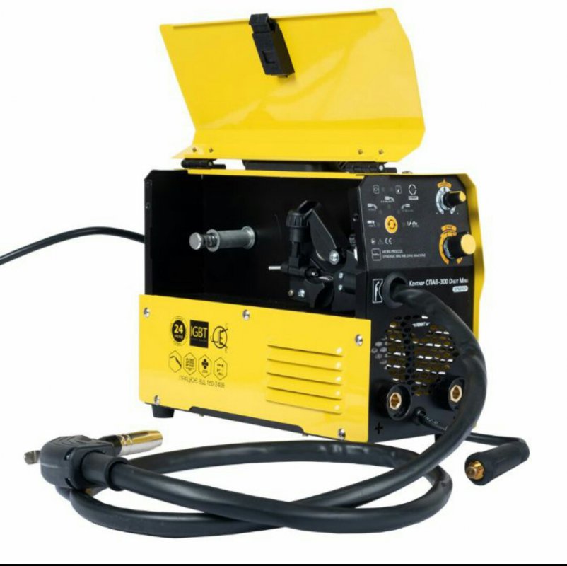

Вечер добрый!
Решил приобрести себе сварочный П/А для гаража и самоделок.
На Олхе  наткнулся на такое вот чудо модель СПАВ-300 Digit Mini.
Что можете сказать про него? Может кто-то уже успел его поюзать?
Или лучше взять едона 280, кайзера 305?
1 час назад, BOG_DAN_007 сказал:
СПАВ-300 Digit Mini
нагуглися как Кентавр.
Не работал таким.
Наглухо горелка присобачена без KZ-2? Так сразу и не скажешь в чем плюс такого решения:boredom:.
Это кроме того, что ко по мне уж слишком крупная сетка у него на панели, работать в стерильном помещении на нем или что.
23 часа назад, woodshop сказал:
короткий рукав. То для серйозних па потрібно змінні. Від сітки мало що залежить, всі вони добре втягують пилюку. Легше продувати буде.
Там не тільки Па. Я так зрозумів, що купляти такі з тігом нема смислу, що тіг там ніякий. У всякому разі всі тільки відмовляють від такого і ніхто не похвалив.
Заявленні 300 А при 5,2 кВт навряд будуть.
59 минут назад, Bogdan сказал:
Согласен, там хотя бы половина была.
Но цена 110$ очень превликательная как для полуавтомата и размер не большой как раз для выездов.

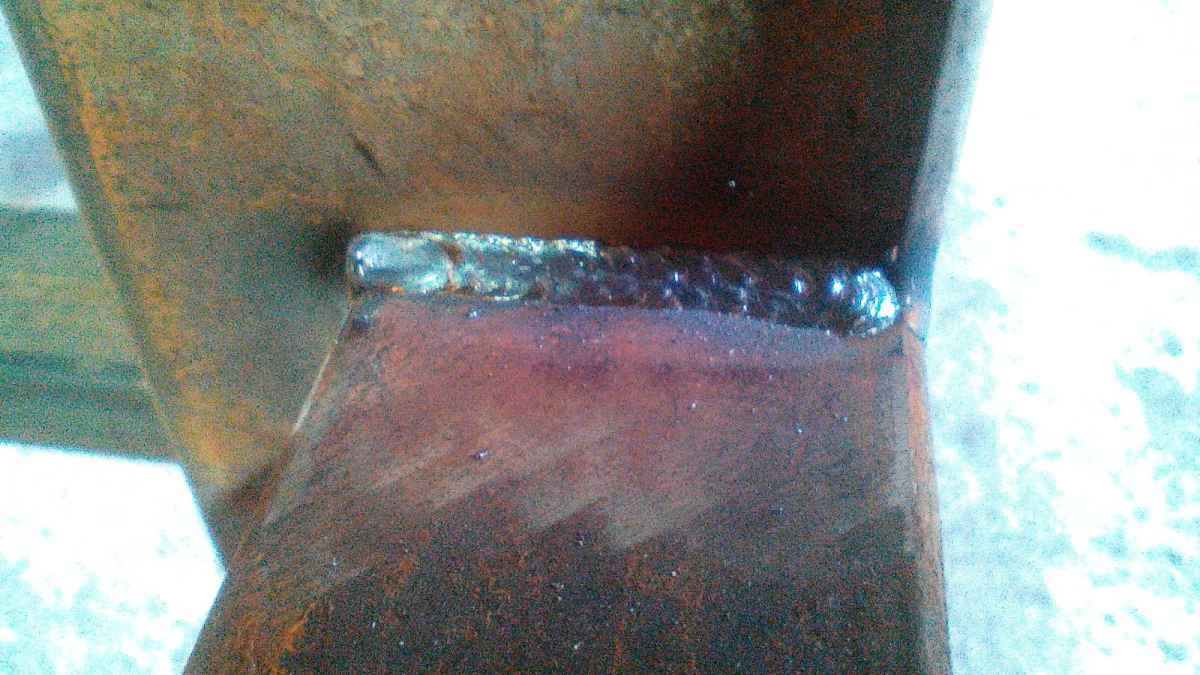

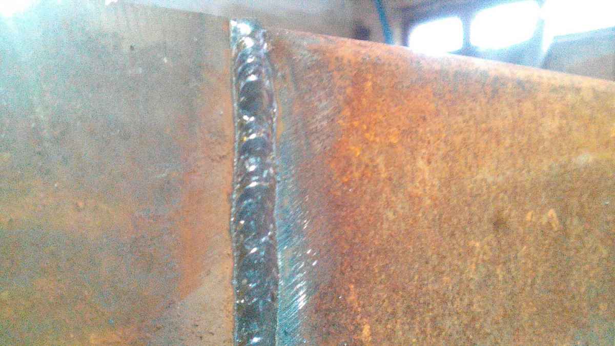

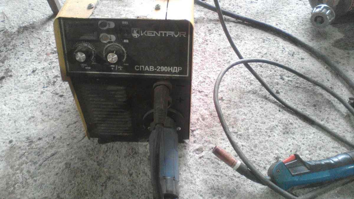

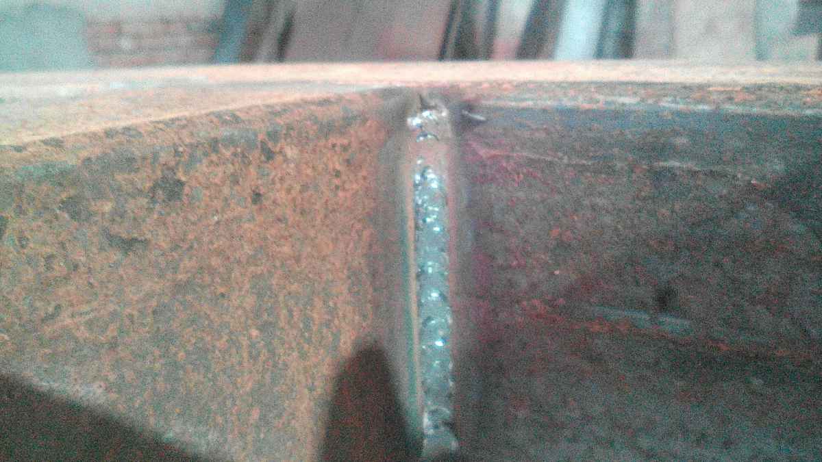

Проволока 0.8, металл 3мм, подача -хз, вольты - хз. Муйня ещё та, но для домашних (приляпать) условий сойдёт. Для сварки емкостей совсем не очень, слишком часто выё (пырхотит). Независимо от состояния токосъёмника.
Ну и стоимость аппарата соответствующая.

шото там "начинки" маловато. да и под килограмовую катушку...
ЗЫ
скоро будут выпускать мини 630 и мини 1000:)
7 часов назад, gesichtslos сказал:
на вид - токи низкие.
Мож кому пригодится. Емкостя (котлы) я варил "прямым" швом, т.е. без виляний. Для лучшей ваночки нужен зазор, при сварке котлов с пластин 6мм зазор делал 2-2,5мм. Поймал дугу, пошла волна, вот ее и надо неспеша и ровно вести, оставляя ровный "вал". Надо смотреть и на вал и на провар. Если уловить все, то шев выйдет ровный и радиусный. Легче учится на повышенных токах, потом рука набьется и на "нормальные".
Стабильность дуги (на трансформаторных) я лечил кондерами, поджиг - вольт-добавкой на дросселе.
Сейчас варю разными модификациями одного аппарата (немецкие), так все варят по-разному (дуга), все трехфазные. Т.к. там только дроссель на это влияет, то можно пробануть и на вашем поколдовать с дросселем, с инверторами я не в курсе, можно или нет вольт-добавку и кондеры, но в трансах это сильно помогает..

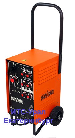

Вот думаю продать свою Аргонно-дуговую установку УДГ-161 "сэлма", и приобрести Полуавтомат Spektr SAIW MIG/MMA-380 IGBT.
Как думаете,стоит того?)
