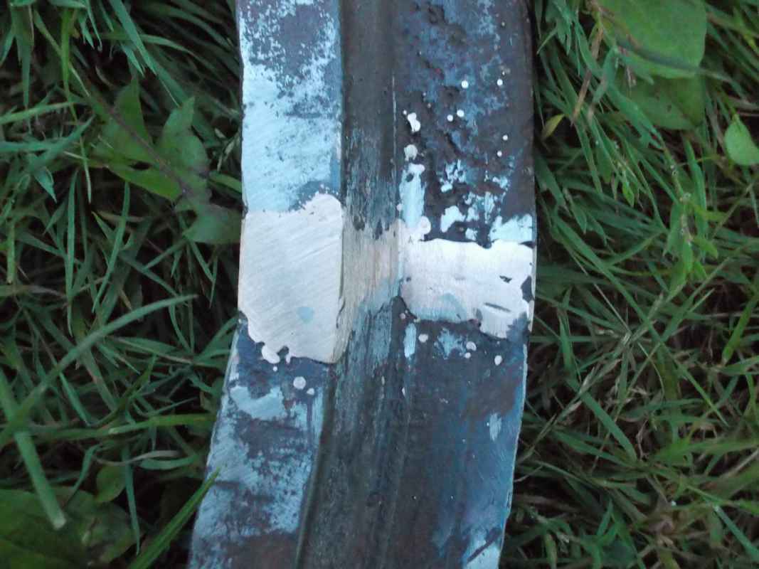

Ось фотки дроту і шва,деталь уже два рази була варена.Якість литва дуже паршива,в середині і поверху багато пустот.Старий шов вирізав,прогрів пропаном  но не до червоного,до того моменту коли дріт почав лудитися до поверхні.Якщо на холодну деталь дати побільше току то чугун просто вигарає під сильною дугою,а з прогрівом пайка йде весело,але процес хоче горизонтального положення.Зазор після вирубки шва був більше сантиметра,неспіша заповнив і обдер до габариту деталі.Це від форми для виготовлення бетонних кілець для криниць.
А панч брав по ссилці з даного форума із сусідніх тем...
DSCN0545.JPGDSCN0564.JPGDSCN0565.JPGDSCN0548.JPGDSCN0549.JPGDSCN0557.JPGDSCN0552.JPGDSCN0553.JPG
Цікаво чим же її варили. що тріщина пішла по самому центру шва. А експлуатантам відомо, що форма чавунна, бо самому часто приходиться варити чавунні деталі поломані саме людьми. Спочатку стукають в тому числі і кувалдою, а потім, коли трісне, виявляють що деталь чавунна.
