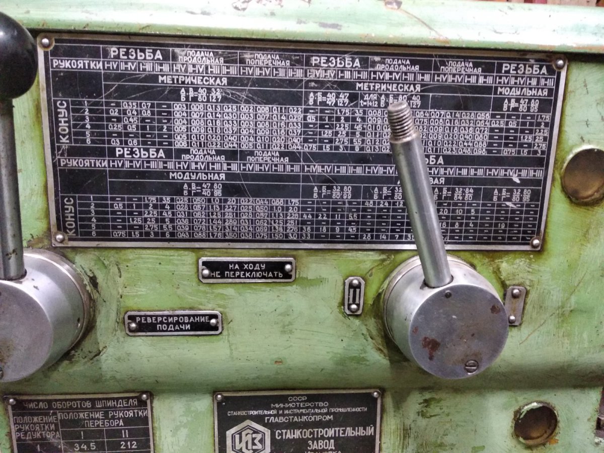

приветствую всех. Хотел бы попросить об одолжении юзеров ЛТ10.. 1. нужно подробное фото резцедержки. 2. Кто знает, какие именно и их колличество, должны быть в компллекте шестерни гитары. (шт, колличество зубьев, модуль) ? Спасибо...
@ZIZU
Шестерни М2 гитары моего ЛТ-10 (Лубенский 68-го, вроде, года, две ручки на коробке скоростей):
32
40,40
47,47
80,80
84,84
95
99
127
Модуль М2 во всех ЛТ.
Заодно спрошу за пары шестерен. Кто знает, обязательно иметь дубли 40, 47, 80, 84? Или достаточно одной или 2-х пар?
Пары выступают промежуточными, дробь 1/1. Вопрос больше в межосевых расстояниях.
@ZkostyaZ Пары не надо. На приклон ставиться одна шестерня+втулка дистанционная, а на коробке подач шестерня и втулка меняется местами, что бы шестирни были в одной плоскости.
При этом ручку реверса на передней бабке надо переключить в другую сторону :)
Перечень шестерен с паспорта 70 года.
32
40
45
47
60
65
75
80
81
84
90
95
99
127
Это для максимального шага в 10мм метрической резьбы.
Подробнее - скачайте паспорт с сайта, там есть перечень, набор и что режит при этом.
