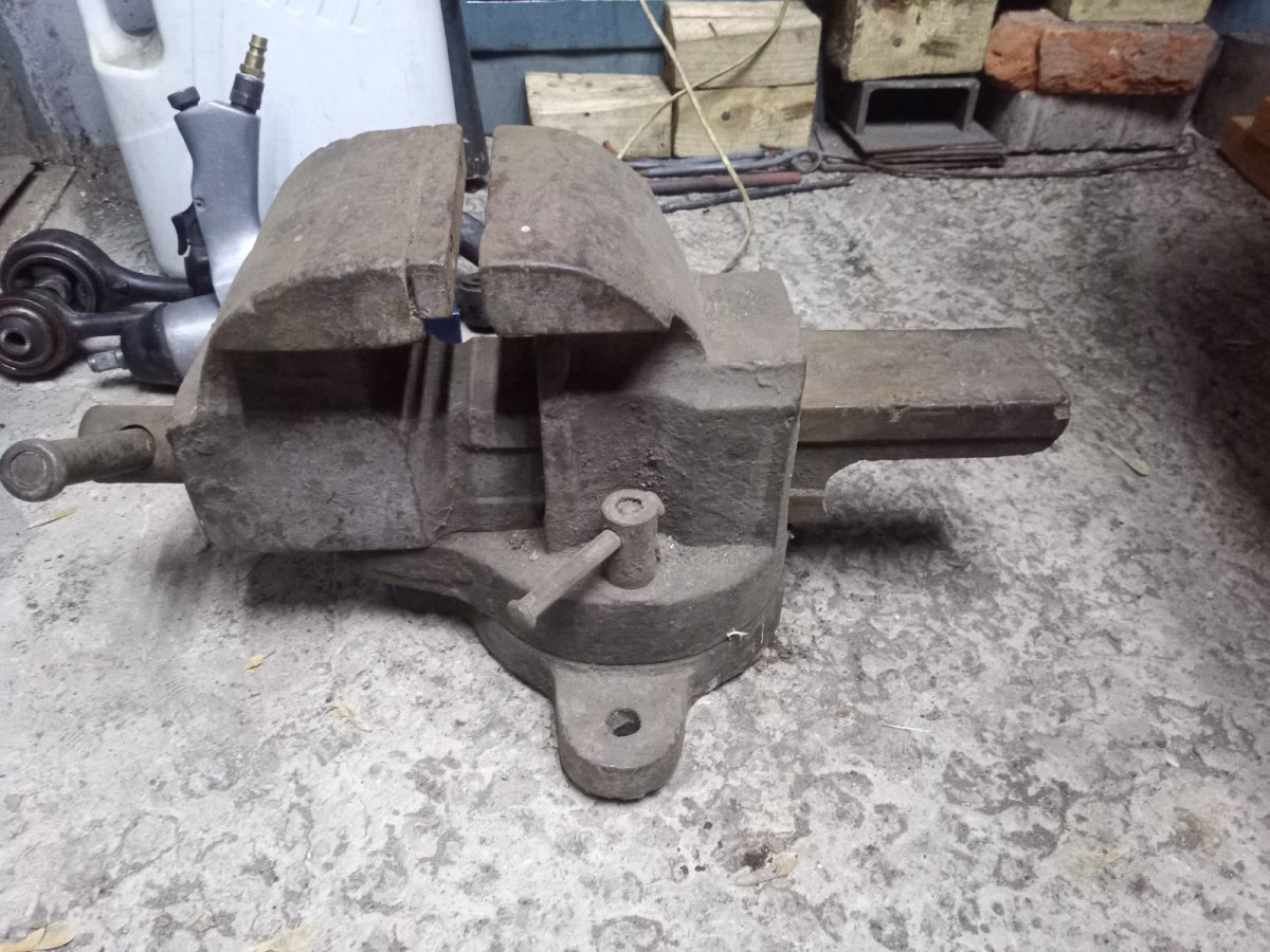

Тип т-140
Міцні, надійні, криві, грандіозні люфти, відломана одна полиця, без губок.
Відмив, відчував, пофарбував, доробив губки, подарував.

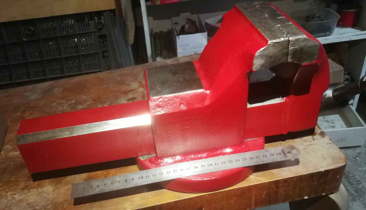

Далі були куплені на металоприйомці лещата з кунгу 125 мм
Просто хтів врятувати від пічки, були з обломаною губкою, відсутня поворотная основа, глибочезні раковины по корпусі, докупив там же на прийомці основу чугунну, проточили її, досверлив отворів, зладував губки. Як експеримент просто покрив грунтовкою і матовим лаком. Получились надійні, з осьовим люфтом і знов же криві лещата. Не тішили. Продав.

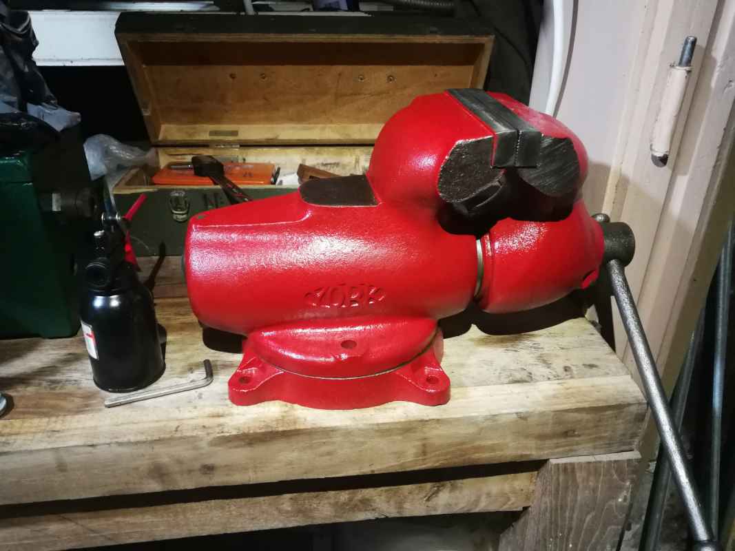

Старий чех років 50х YORK 150
Були куплені за стан. Після забирання з НП, і розбирання зрозумів, що стан не ідеал, дуже тонкий гвинт і така ж ніжна гайка, довів до ладу, продав.

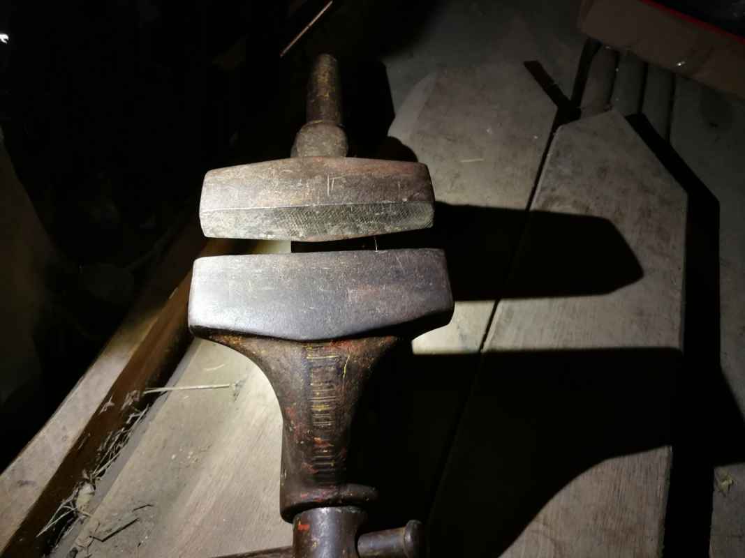

Heuer D. R. P. 150
Старі німці, стальні, ковані, двозахідна різьба.
Як ж вони плавно ходять, це словами не описати, не зважаючи на свій вік 80-90років стан на 5 з мінусом. Вони зразу припали мені до душі) В мене вже нетерплячка, щоб коли буде час взятись за їх реставрацію)

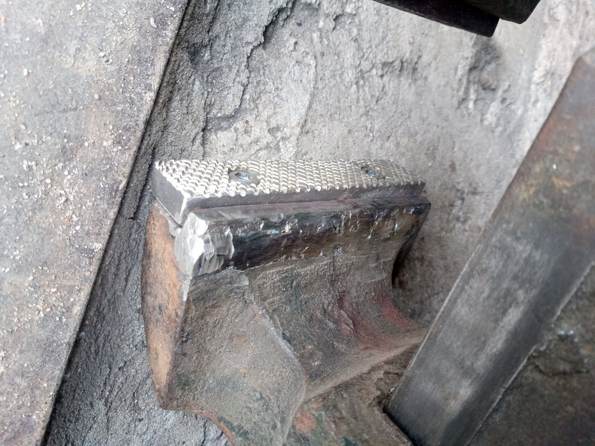

Лещата попали мені в такому стані, за ціною пари/тройки літрів пива!!! Реально шара. Кінець 2023 року.
Приварив відбитий виступ під губку та кусок направляючої, і виготовив губку з різця. Все варив полуавтоматом. Уже доводилося зажимати деталь і дуже сильно бити молотком 0,5кг (більше 100 ударів) - вижили, 10кг кувалдою з усього розмаху бити не планую.

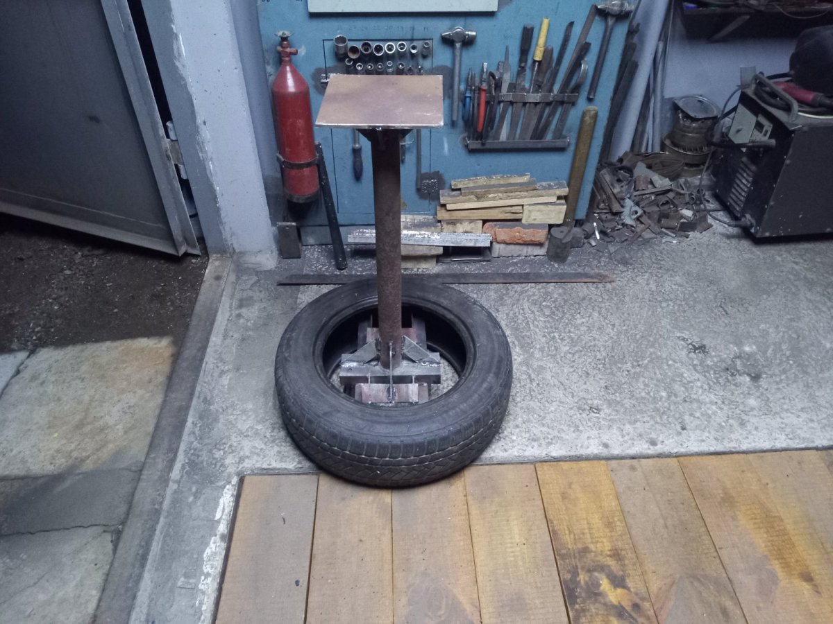

Я не відновлював річ і не робив колекційні лещато, тому даже не фарбувалися! Так як вони мені потрібні не як стаціонарні, а такі щоб можна було заховати в глибину гаража, то зварив таку конструкцію, а потім залив бетоном!
Результатом задоволений повністю! Лещати свою функцію виконують та не стоять постійно в робочій зоні (там є маленькі).
Конструкція досить важка вийшла, як її тягати?
Як балони кисневі і їм подібні)))
Нічого не важив, але по моїм суб'єктивних відчуттях та розрахунках - вся конструкція вийшла десь 100-115кг. скат на 15. Лещата приблизно 25-30кг, а може і більше! При використанні стійкі, не валяться. Мене вага 65кг, ривком нахиляю, знаходжу баланс і дуже легко катаються! Але якщо машина в гаражі - перекотити (перекантувати) мені з моєю вагою не реально. Але і лешим їх робити немає сенсу.
12 години тому, KSV написав:
Тяжка.
Але згоден , стійка якщо вона пересувна повинна мати вагу , інакще працювати не дуже .
Десь бачив основу  на колесах . Там ногою натискаєтся якісь ричаг , та вона стає на колеса . Переїхав ,знову нажав  і знов на ніжки .
