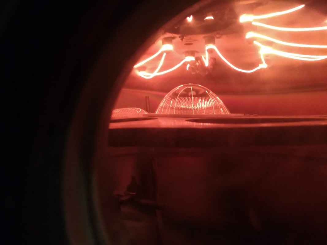

тлеющий разряд в камере для чистки и активации поверхности в вакууме
VID_20190212_134600.mp4

В 09.02.2019 в 11:59, olkogr сказал:
Спросите. 10 Па держит стабильно при нагреве до 600градусов. На холодную и 1Па без проблем откачивает. Вопрос много ли это или мало))) Камеру проэктировали не мы). Но раньше где эта камера стояла, говорили азотировали без проблем. Но остался один дедушка который на ней работал, который вообще по режимам ничего не помнит. Помнит что в окошке было фиолетовое свечение плазмы))) Это и у нас есть)))
греть деталь до 420 град
в азот подмешивать 10 проц водорода
смешивать в бочке
на изделия подавать -минус..на камеру -плюс
Изменено пользователем aseptic
, aseptic написав:
смешивать в бочке
Водень не підмвшували. Про мінус плюс в курсі). Який тиск тримати і яка напруга мпє бути?
без водню не розкислюеться поверхня
напруга така.яка дозволяе горiти тлiючему розряду
в залежнотi Biд тиску газу -  складае  десь 800-1500 В
