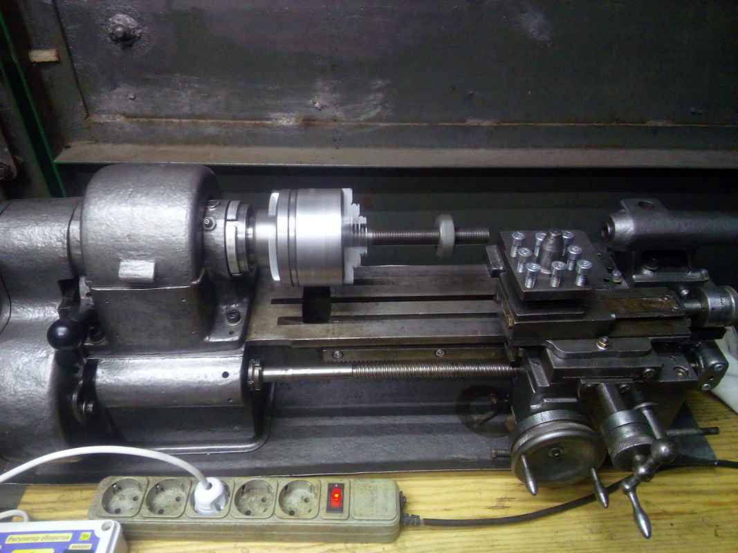

Первая стружка:

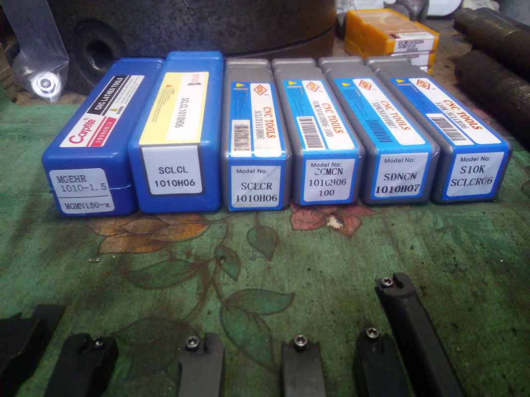

Резцы:

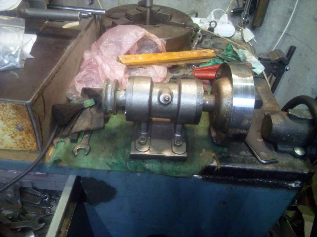

Сделал КП - ось, большой шкив выточил сам:

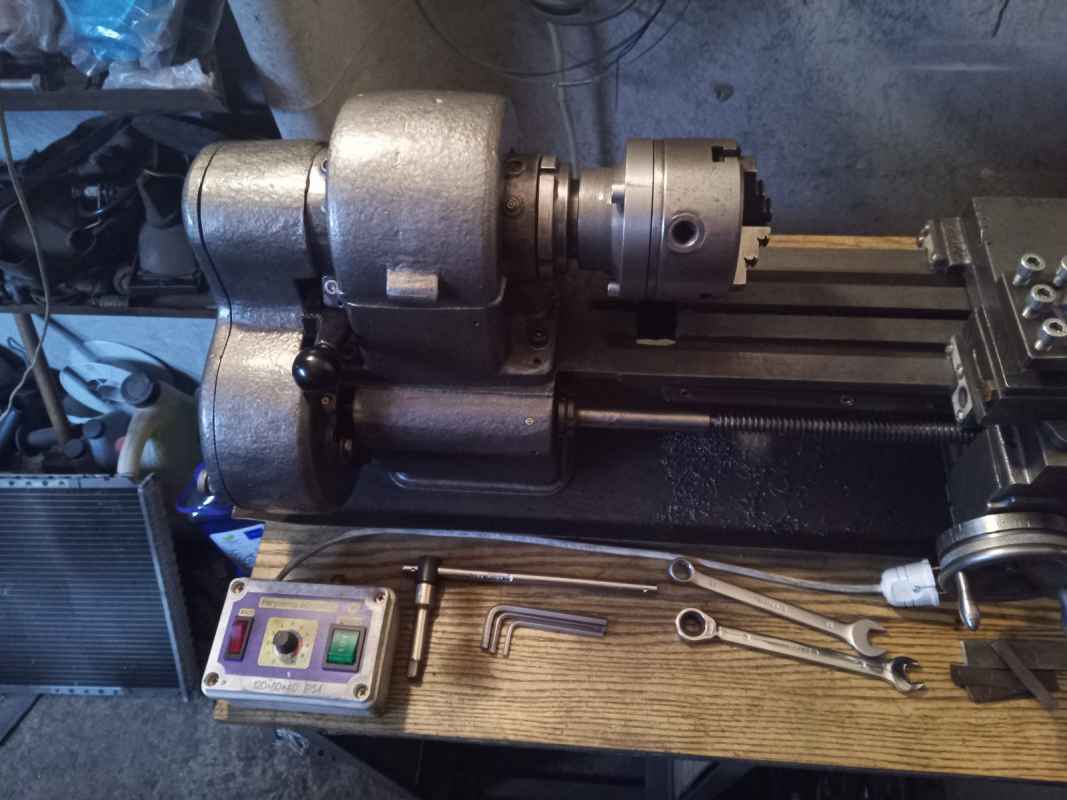

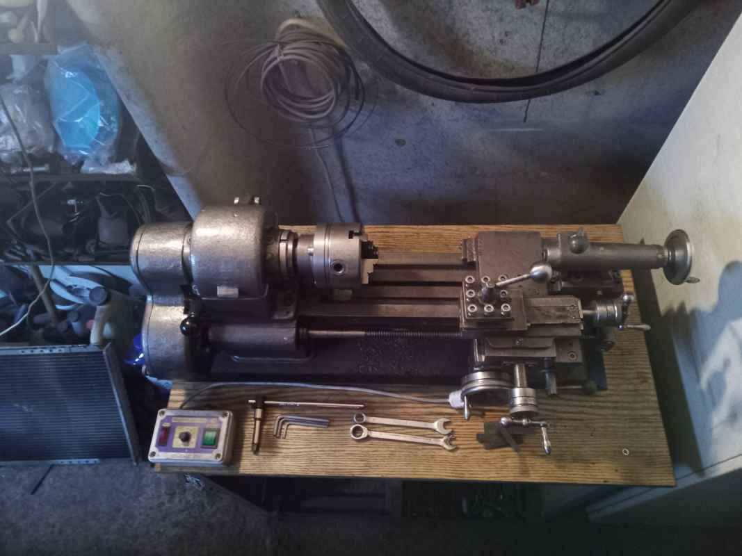

Малость провел фото сет того что есть:
Что на столе: Ключ патрона, естественно; набор шестигранных ключей, именно станок я начал собирать на болтах с внутренним шестигранником, и влюбился в них, теперь все собираю только на них (мотоцикл собрал полностью на них); Ключ на 12 с трещоткой, для зажима/отпускания ЗБ (очень удобно); ключ на 13 для натягивания контр привода; ну и подкладки под резцы.
Отсек КП: сам КП от шарикового (от втулочника очень дорогое удовольствие - в то время не вытянул  по деньгам), двигатель и КП имеют не большие регулировки для позиционирования и регулировки ремня, все делалось под конкретный ремень (самый маленький), при этом расстояния везде минимальные и регулировки совсем маленькие. Весь КП в сборе крепится двумя под пружиненными болтами с низу (пружины клапанов с ваза) (под пружиненные для того что-б постоянно не зажимать/попускать, и для гашения вибрации двига (хотя ее и нет)), и сверху одним болтом зажимаемым на мертво (для этого и ключ на 13!), хочу сделать натягивание через рычаг, и как реализовать придумал, но руки вечно не доходят и натягиваю монтировкой. Для тех кто не в курсе поясню - станок втулочный, и ремень в обязательном порядке после работы надо послаблять! У меня вообще он скинут (на фото видно).
Вид на шестерни гитары:
Установлена авто подача. Шестерни это и все, больше нет, и по этому в такой конфигурации могу нарезать резьбу 1,25 (не гарантирую, давно смотрел таблицу и уже точно не помню). Хотел купить и не достающие шестерни, но на них ценник такой что вроде делают с золота!

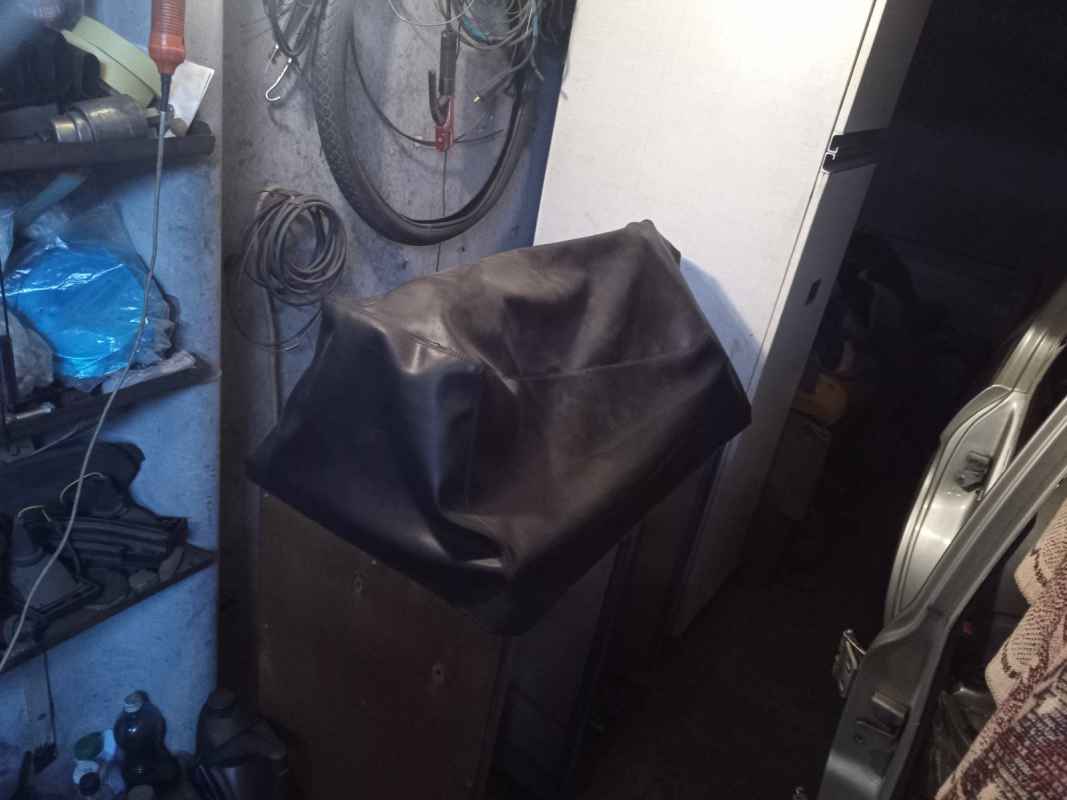

Ну и так он у меня хранится:

Не самоя удачная позициядля блока управления, может сверху собиратся мелкая стружка и грязь с рук с пыоью в мастерской, которые бубут проваливаться в щели. Установите вертикально с небольшим козырьком сверху и не прийдётся по пульту елозить щёткой. Самое простое решение не всегда лучшее. В вашей позиции легко включить нечаенно кнопку.
Змінено користувачем Виктор Смирнов
